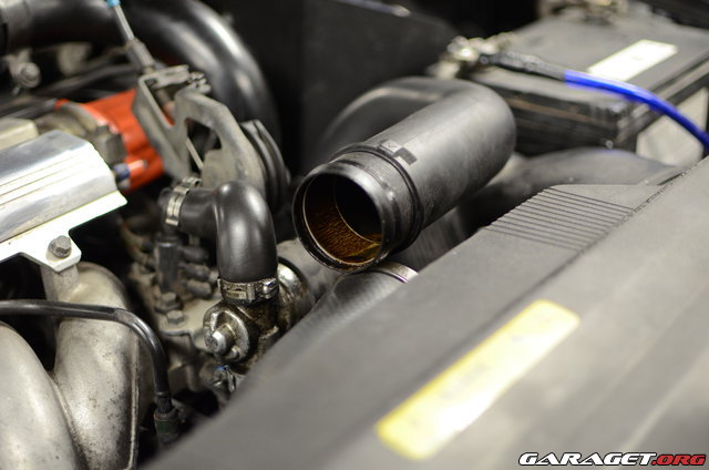

Verkar ju som det varit stopp någonstans i lufttillförslen innan denna slangen, det borde iallafall orsaka att slangen drar ihop sig så.
Kanske fukt som frusit i laddluftkylaren eller ett musbo i luftrenaren??

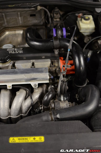

Här kommer då en uppdatering ifrån dagens arbete! Böt alla tryckslangar idag, rengjorde alla rör och anslutningar och sen försökte även göra rent spjällhuset så gott det gick, Dock så när jag monterat allt och skulle köra en testrunda så vid första riktiga gaspådraget så började motorlampan lysa igen:(
Så jag får åka till en kompis imorgon och kolla felkoderna! Hoppas det är något smidigt. så jag inte råkat pajja spjällhus eller nåt, vilket låter konstigt dock om jag skulle gjort men man vet aldrig.
över till bilder

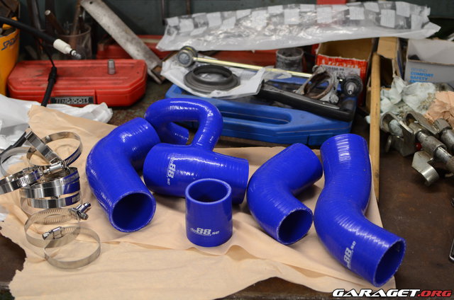

Här har vi då de nya slangarna med nya slangklämmor!
https://www1.garaget.org/gallery/images/96/95977/95977-e844c95a9f784018b978863a256eee72.jpg
Då börjar vi att demontera!
https://www1.garaget.org/gallery/images/96/95977/95977-131200c49831164913599e37f68ba219.jpg

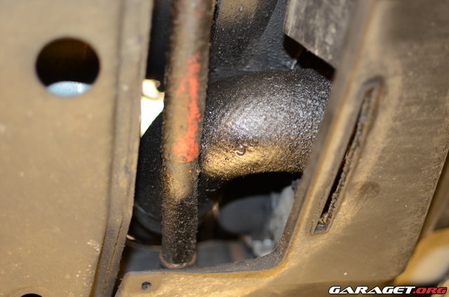

Det var lite olja i rören, ska det vara så? jag har inte en aning faktiskt!
https://www1.garaget.org/gallery/images/96/95977/95977-b06c96dcc8b827bae3f17f5e8471abac.jpg

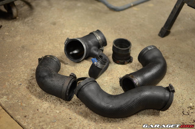

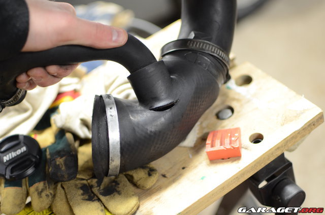

Här har vi då anledningen till att jag böt alla slangar:)
https://www1.garaget.org/gallery/images/96/95977/95977-2fc3fcc9004305c8b897d71563fc40c6.jpg
Den undre tryckslangen har verkligen sett sina renare dagar!
https://www1.garaget.org/gallery/images/96/95977/95977-a4efb8050d87bb6f581af0ad34a23e23.jpg

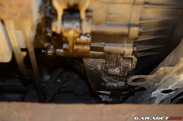

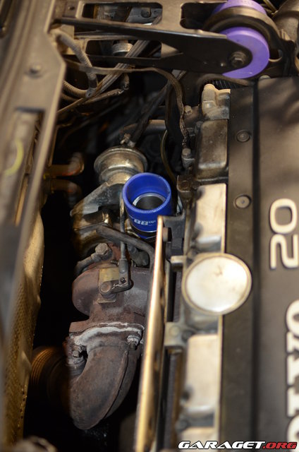

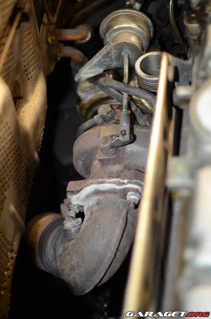

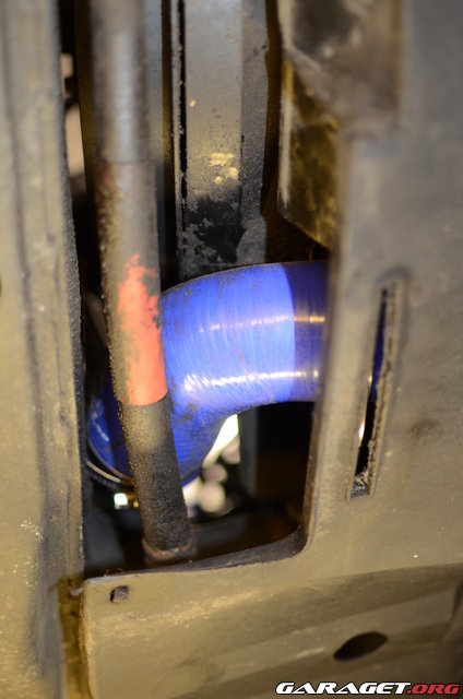

Det här ser inte bra ut:( Hoppas det inte är packningen mellan motor och låda! ska spruta på avfettning under hela motorn och sen spola av och sen se vart oljan kommer ifrån, nu ser man inte ett skit då det är olja överallt!
https://www1.garaget.org/gallery/images/96/95977/95977-b9909d01766c8d0000f6d93ef82f7e6b.jpg

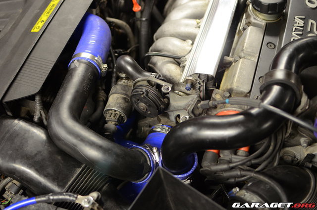

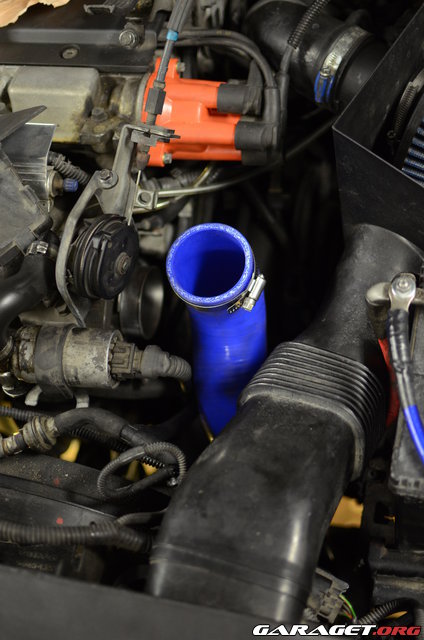

Ny slang dit!
https://www1.garaget.org/gallery/images/96/95977/95977-025faab8797db5b51b111a8fa33f1f91.jpg

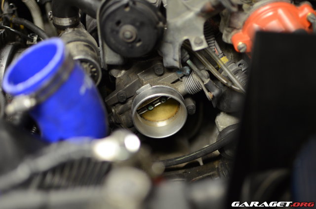

Gjorde rent spjällhuset så gott det gick. Tog en trasa med t-röd på och en trasa och drog av så mycket det gick med!
https://www1.garaget.org/gallery/images/96/95977/95977-db8a70adc3e11de0b9589923cd963e16.jpg
https://www1.garaget.org/gallery/images/96/95977/95977-129d7743690b4ce1876f31370b204ed9.jpg
Snurrbon
https://www1.garaget.org/gallery/images/96/95977/95977-27853841455d863fbabf8c70a6df1bcb.jpg
Och så på med ny slang
https://www1.garaget.org/gallery/images/96/95977/95977-7ae989d65d11e4129501c6b624da4134.jpg

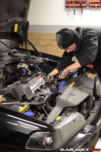

Jag kom visst även med på en bild
https://www1.garaget.org/gallery/images/96/95977/95977-ddb8e7dd1e21847458f16e4b7271105d.jpg

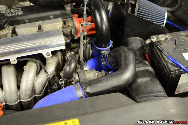

Nästan allt ihopmonterat
https://www1.garaget.org/gallery/images/96/95977/95977-960a57607d95783d02b2988312be3a6f.jpg
https://www1.garaget.org/gallery/images/96/95977/95977-d3307dc1527f72d38ddf759c42727b48.jpg
Tryckröret på plats
https://www1.garaget.org/gallery/images/96/95977/95977-39dba588fba3a2513aa5eeeb318d959c.jpg
https://www1.garaget.org/gallery/images/96/95977/95977-735a621494f3435667d34f141600769c.jpg
Sådär nu var allt på plats
https://www1.garaget.org/gallery/images/96/95977/95977-85f59c61161dfe3380728146f5170ea1.jpg
Syns ju tyvärr inte jätte mycket skillnad men lite roligare ser det ju ut!
https://www1.garaget.org/gallery/images/96/95977/95977-44d38897b3300bfb830b66eb3cc8dce7.jpg
De gamla äckliga slangarna!
https://www1.garaget.org/gallery/images/96/95977/95977-777e77156030073d2799dcf90537fac1.jpg

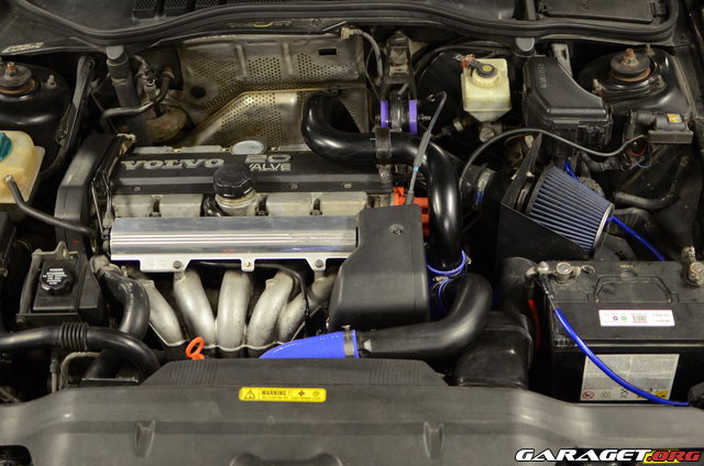

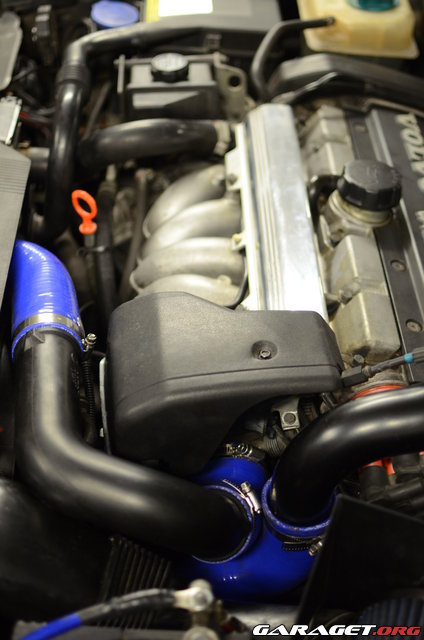

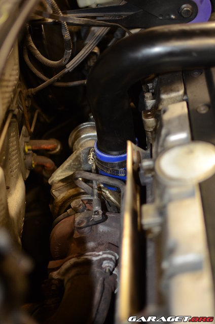

Bara jag som tyckte slangen ovanpå turbon såg ut att sitta lite bristfälligt med slangklämmorna?
Dock väldigt trevligt med nya slangar.
Nu förstår jag inte vad du menar?smile varför skulle den sitta "bristfälligt" ?

Jimpstyle skrev:
Sett från sidan så såg det ut som att slangklämmorna satt snett, i alla fall den nedre som klämmer över utloppet på turbon. Men det kanske bara är inbillning?
930 Inlägg
9 februari 2012
#217
om du menar den första av bilderna med slangen på så är det nog bara inbillning, försökte göra allt för att få slangklämmorna så raka som möjligt så det hoppas jag att dom är:)

Blev ju riktigt snygg det där, om spjällhuset går sönder brukar det lysa en lampa det står ETS på tongue
Femte bilden nerifrån tänkte jag på, hehe.

Om det är motorolja som läcker på undersidan så kommer den förmodligen ifrån oljereturledningens tätning emot blocket, oljereturen ifrån turbon.
Eller så kan det komma ifrån avgaskamaxlens bakre tätning.
Är det växellådsolja så läcker det vanligtvis ifrån slutväxlens packboxar till drivaxlarna.
Såg ut att läcka lite avgaser mellan turbon och downpipen också.
