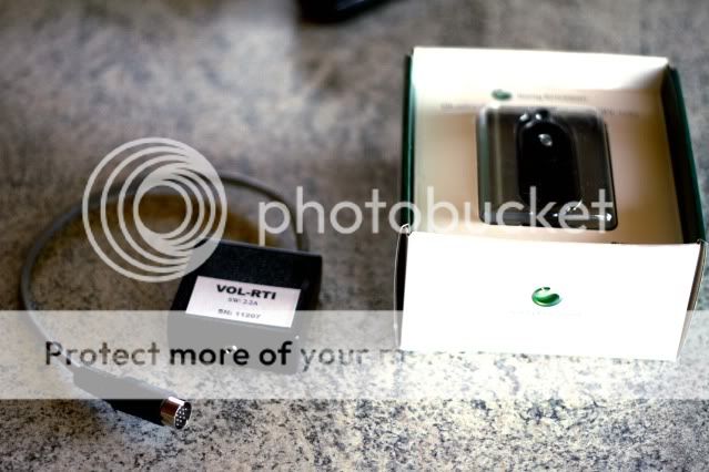

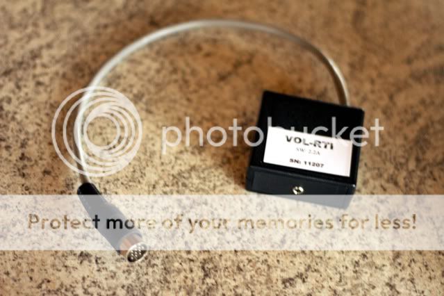

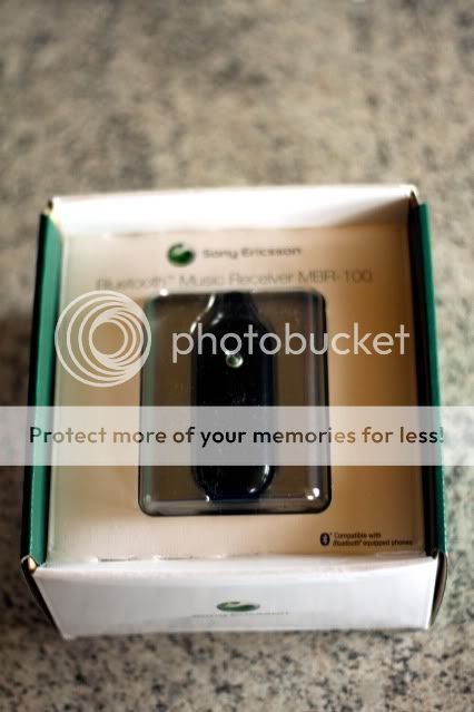

Step 1
Produkterna, jag använde mig då utav en VOL-RTI och en Sony Ericsson MBR-100. Och mobilen jag använder mig utav är en iPhone 4 med senaste iOS 4.3.5.
http://i531.photobucket.com/albums/dd359/Aerox93/IMG_1978.jpg
http://i531.photobucket.com/albums/dd359/Aerox93/IMG_1980.jpghttp://i531.photobucket.com/albums/dd359/Aerox93/IMG_1982.jpg

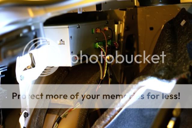

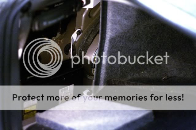

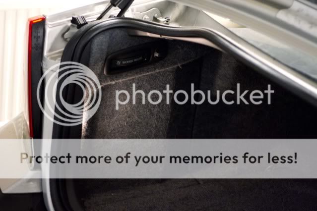

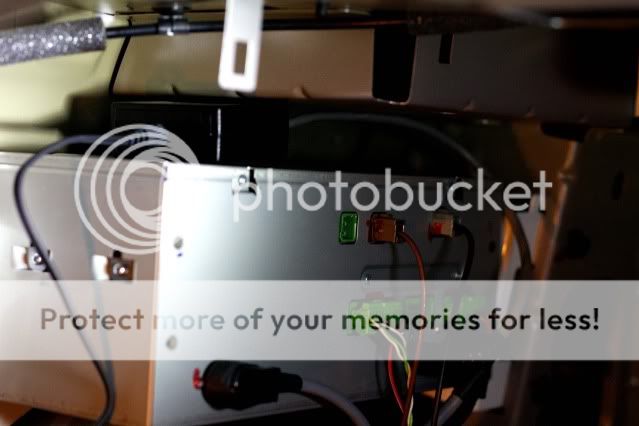

Step 2

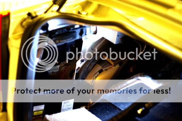

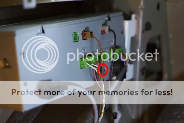

Då tar vi och vandrar oss ut till bilen och öppnar bagageluckan. Nu tittar vi direkt på den vänstra sidan, alltså förarsidan. Där vrider vi om den där lilla knappen bredvid spaken till ryggstödet. Där ser vi lite säkringar och CD-växlaren till RTIn. Nu tar du tag i mattan som ligger efter den. Och drar ner den, efter det borde det sitta en grå/silvrig låda där med massa sladdar i sig.
http://i531.photobucket.com/albums/dd359/Aerox93/IMG_1984.jpg
http://i531.photobucket.com/albums/dd359/Aerox93/IMG_1985.jpg
http://i531.photobucket.com/albums/dd359/Aerox93/IMG_1987.jpghttp://i531.photobucket.com/albums/dd359/Aerox93/IMG_1988.jpg
Step 3

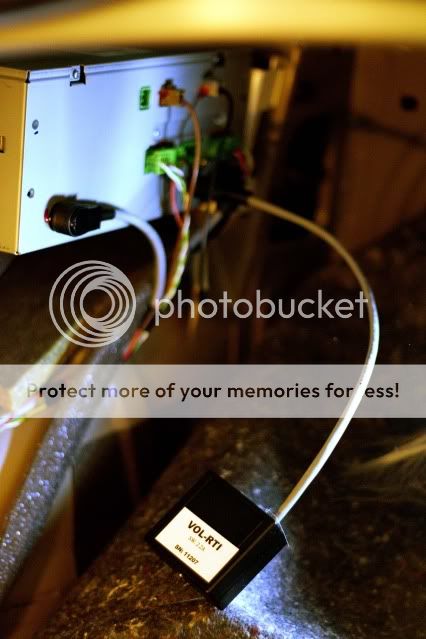

Koppla in. Nu ska vi koppla in allting, vi tar först VOL-RTI adaptern och kopplar in det uttaget som passar. Borde bara finnas ett öppet uttag för en sån kontakt vi har. Kopplar du in VOL-RTI adapatern där. Sedan tar du din Bluetooth mottagare och lägger VOL-RTIn ovanpå den gråa/silvriga lådan i mitt tycke. Bry dig inte så mycket om hur du lägger Bluetooth mottagaren just nu. Sen lägger du tillbaka den mattan vi drog ner förut, så du bara har den där första luckan öppen. Och i den första luckan så finns ju ett hål för att spaken ska kunna komma ut genom luckan. Dra igenom Bluetooth mottagaren där innan du stänger den luckan. Se på bilden så kanske ni förstår bättre.
http://i531.photobucket.com/albums/dd359/Aerox93/IMG_1986.jpghttp://i531.photobucket.com/albums/dd359/Aerox93/IMG_1989.jpg
http://i531.photobucket.com/albums/dd359/Aerox93/IMG_1991.jpg
http://i531.photobucket.com/albums/dd359/Aerox93/bild.jpg

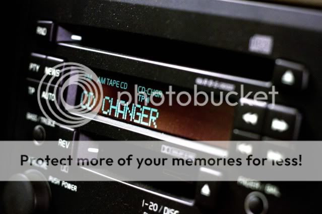

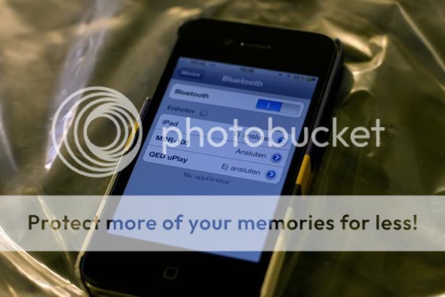

Step 4, the final step

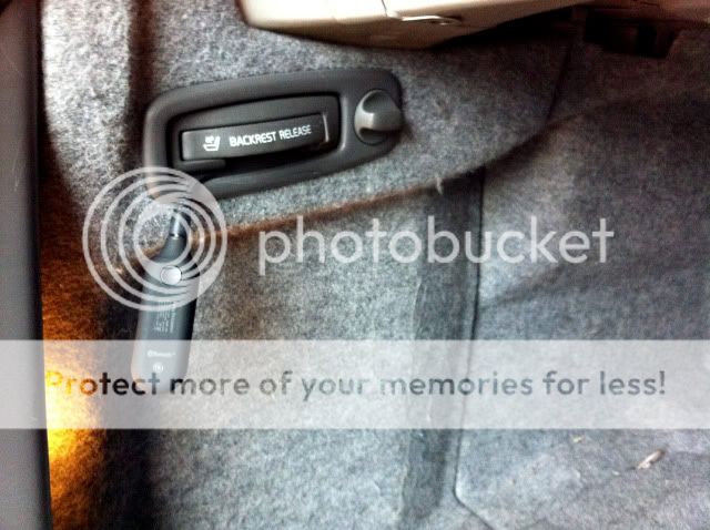

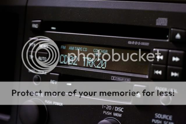

Nu ska vi bara testa och ställa in allt. Du sätter på din Bluetooth mottagare som din manual säger. Sedan så ansluter du bara din mobila enhet till den. Du går sedan fram och vrider om tändningen, slår på stereon och bläddrar till CD Changer. Rätt oviktigt vilken CD skiva eller låt den står på. Nu är det bara till att starta musiken i din mobila enhet och välja att musiken ska skickas till din bluetooth mottagare. Enkelt va?
http://i531.photobucket.com/albums/dd359/Aerox93/IMG_1999.jpghttp://i531.photobucket.com/albums/dd359/Aerox93/IMG_1997.jpg
http://i531.photobucket.com/albums/dd359/Aerox93/IMG_1994.jpg
http://i531.photobucket.com/albums/dd359/Aerox93/IMG_2000.jpg
