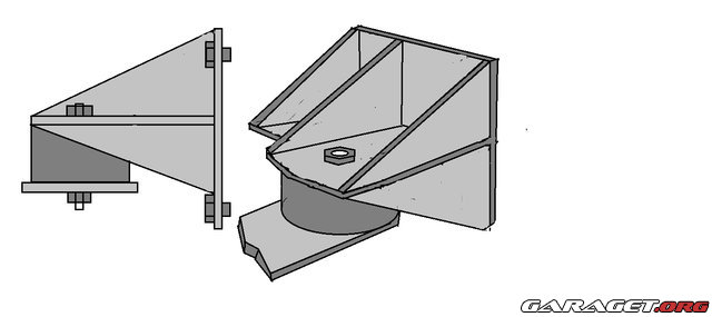

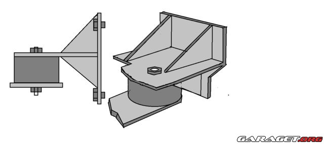

bygger nytt fäste efter lite tips å tänk tror jag denna modellen blir bättre...
https://www1.garaget.org/gallery/images/28/27371/27371-9700e8b0d9ffbcae2dfda7bab58495bc.jpg
skulle detta vara en bättre ide=? komentera gärna

Fortfarande en liknande brytpunkt där jag ritat det tjocka röda strecket smile
testa boxa så som jag ritat med tunna röda linjer:
http://forumbilder.se/thumbs/3c201240608PM14a7.jpg

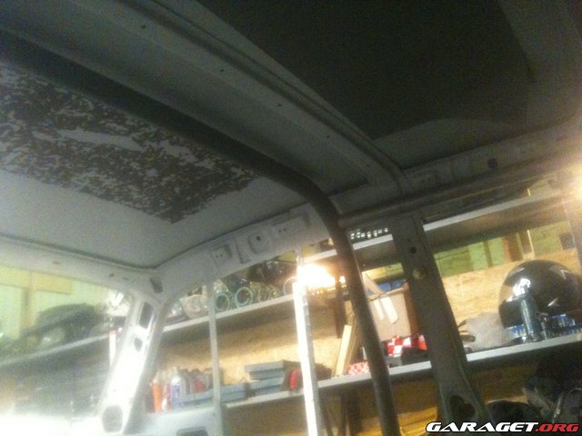

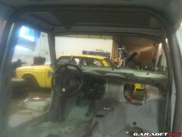

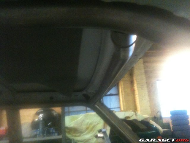

tja nä det har blivit en hel del ändringar på motorfästen kan man säga men kommer snart visa hur jg tänkt, varit lite dålig på uppdatering för vi skulle köpt hus å grejor men nu är jg igång igen =P så buren är på g med sammtidigt som motorfästena...
https://www1.garaget.org/gallery/images/28/27371/27371-cf95b7bc10323de18b7cac79a764a8ec.jpg
https://www1.garaget.org/gallery/images/28/27371/27371-5d02815c98ac9649b70e4e53b0bb6612.jpg
https://www1.garaget.org/gallery/images/28/27371/27371-c3c969c21bf7defb6949e46bf6854ad9.jpg
ska hålla på med det mr i veckan och förhoppningsvis bli klar med motorfästena med...
