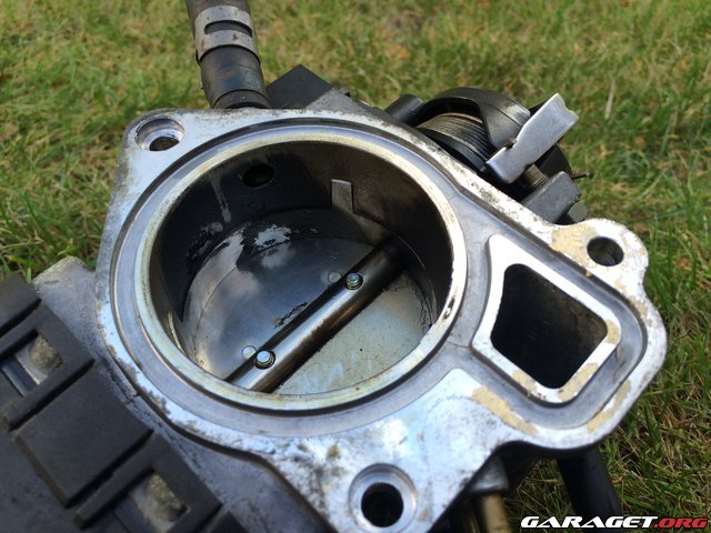

Update:
Låg i jämn fart påväg hem från jobbet, plötsligt klickade det till i motorrummet och ce lampan tändes.
I med obd läsaren i farten och läste ut felkod p1230, raderade koden och då hackade bilen till och lampan tändes igen p1251 (limp home mode) första gången jag fått felkod på spjällhuset.
Rengjorde spjällhuset där det va lite smutsigt faktiskt,
https://www1.garaget.org/gallery/images/144/143813/143813-8fd939c956933b006549be6c61e598b4.jpg
Återställde limphome och startade, den ville inte riktigt gå igång iom att det va kvar lite brääklean i insuget. Men startade ändå på första försöket och efter en provtur med lite belastning så funkade det fint wink

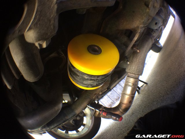

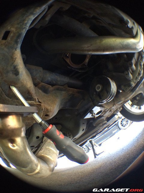

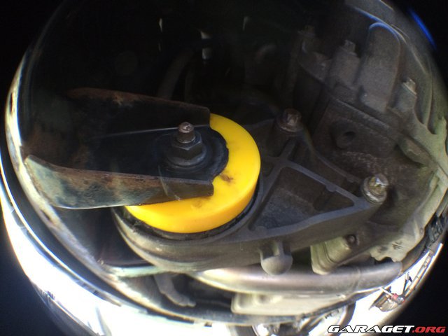

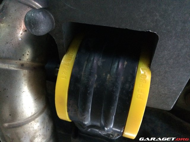

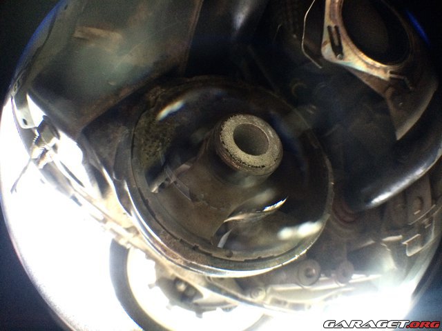

Då va det dags att ta tag i klonkandet i framvagnen på 9-3an.
Gjorde ju en tabbe direkt, är van vid bussningarna på 9-5an.
Så ja tog loss den främre och bröt ut originalbussningen, när ja sedan packade upp pf bussningen fattade jag och så skulle man ju förstås inte göra smile gick att rädda ändå.
https://www1.garaget.org/gallery/images/144/143813/143813-a19ab3d427b8469f1745b14e9b57c84f.jpg
Bakre är lite bökigare, man får lossa dp'n och vika den åt sidan.
Sen sitter fästet med 3bultar varav den översta är lite småpillig att lossa.
https://www1.garaget.org/gallery/images/144/143813/143813-8e0bbdf836290ae95cc6ab565ac2b9bb.jpg
Inte konstigt det blir sladdrig känsla original när det är så mycket luft i bussningarna.
https://www1.garaget.org/gallery/images/144/143813/143813-fdf62df0d75f10d2ca1519fdbf52203d.jpg
Fresh
https://www1.garaget.org/gallery/images/144/143813/143813-ffc8503645d12ac9717e3257cb8703ee.jpg
Tight ska det va wink
https://www1.garaget.org/gallery/images/144/143813/143813-ffb2ef27af1547ec48e22cdbf00e6c5b.jpg
Blev riktigt go känsla i bilen nu, h&r 45mm sänkning och pf fram big_smile

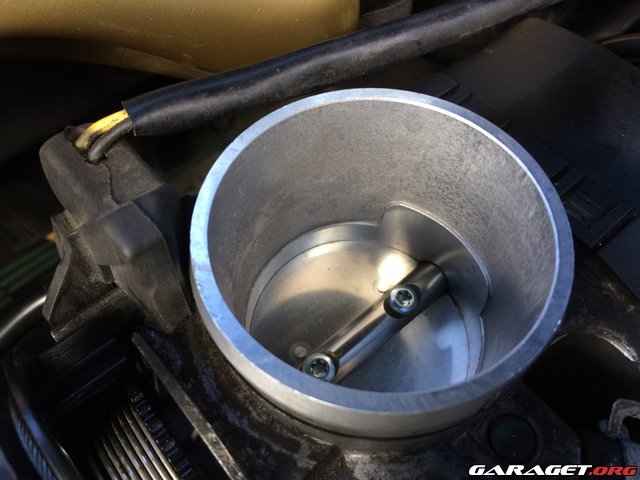

Original spjällhus? har ett liggandes från T7 maskin
4 442 Inlägg
26 september 2015
#2773

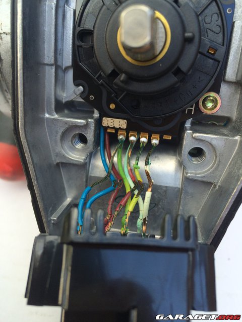

Update:

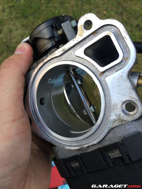

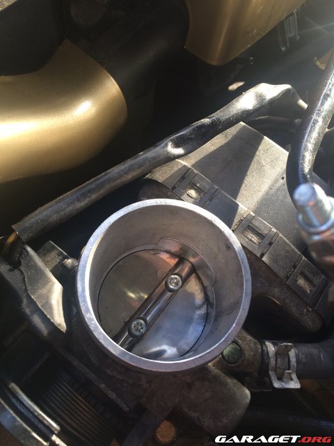

Nu behöver jag lite hjälp, jag har jagat rätt på ett spjällhus från en saab 9-5 -07 som gått 16500mil för en bra peng.
Vet att det finns 2 varianter spjällhus, ett från 98-03 och 04-10. Vad skilljer dom åt? På bilder ser det endast ut som anslutningen till vevhusventen är grövre, men det går ju att lösa.
Anledningen till bytet är att jag idag skulle gå till botten med problemet.
Skitigt värre
https://www1.garaget.org/gallery/images/144/143813/143813-d0a98228ee1fa830b3b7277ba7f60970.jpg

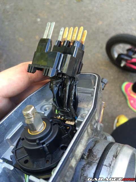

Tog bort den svarta kåpan och såg att höljet på kablarna var som fnöske = inte så bra
https://www1.garaget.org/gallery/images/144/143813/143813-e9aea48c735002e2065e27985712a800.jpg
Är ingen elektriker så jag gjorde det ja kunde, blev att isolera med eltejp.
https://www1.garaget.org/gallery/images/144/143813/143813-1880c59d2caf2448f6431d164173a6b6.jpg
Rengjorde så gott jag kunde
https://www1.garaget.org/gallery/images/144/143813/143813-05c0cbe3b43fae037671f8fa5b013d0d.jpg
https://www1.garaget.org/gallery/images/144/143813/143813-520cc315d96bd06c3fca779f07aaab51.jpg
Provstartade bilen och den gav felkod p1253 direkt och ställde sig i limp home mode, så där av bytet.

#2778
Update:

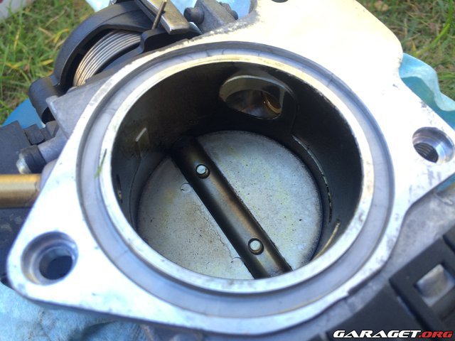

Ibland ska man ha lite flax....

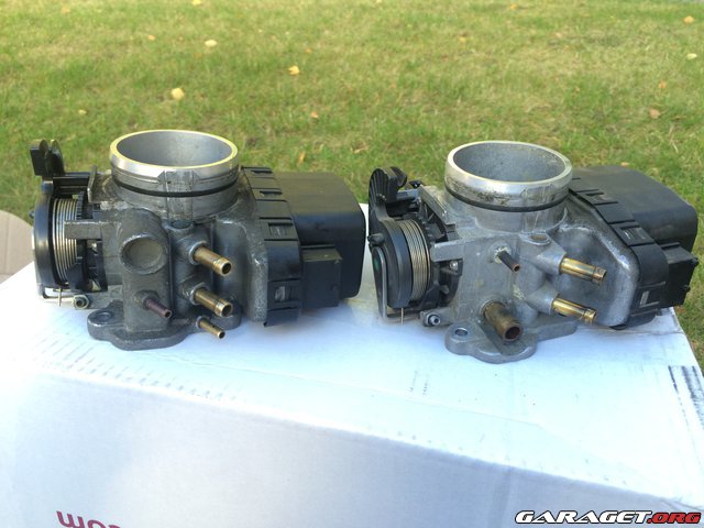

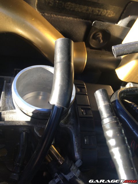

Köpte ett beg spjällhus på vinst eller förlust. För det första visste jag inte om nyare generationens spjällhus skulle funka och jag hade ingen anning om skicket. Visade sig att det kom från en 9-5 2007 @ 16500mil = precis inkört big_smile och för en hutlös summa på 200riksdaler kan man inte göra annat än att le smile

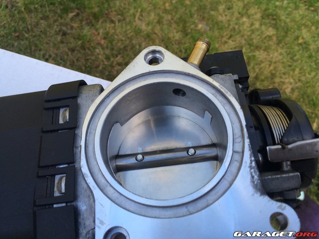

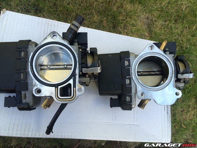

Old vs new, samma hålbild så det ska nog gå bra
https://www1.garaget.org/gallery/images/144/143813/143813-5cc5103d5fcd129294ea41d4a764bda2.jpg
Anslutningarna är likadana förutom vevhusventen som är av modell grov.
https://www1.garaget.org/gallery/images/144/143813/143813-bbcd185482df8dda3e612250c8132934.jpg
Lite städning innan montering kanske?
https://www1.garaget.org/gallery/images/144/143813/143813-aaccd8f7bf9f0b344ad386293c9e49b0.jpg
Jadå
https://www1.garaget.org/gallery/images/144/143813/143813-b399a14a353d1ca4016a11fe453b19a3.jpg

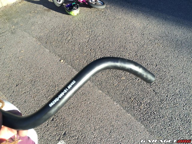

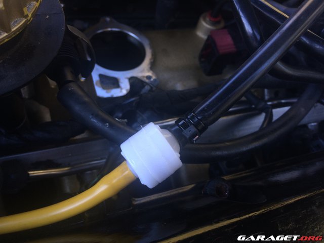

Från bakventilen monterade jag 8mm silikonslang för att kunna dra på nya anslutningen
https://www1.garaget.org/gallery/images/144/143813/143813-72b05bf8d4af2beb2586397aa2b8cec3.jpg
Gick inte ens med vilja,våld och vaselin sad
Fick gå en vända i förrådet och hittade lyckligtvis denna goding
https://www1.garaget.org/gallery/images/144/143813/143813-1e855089f65550542c4af3d41b246fa0.jpg
Skarvade ihop 8mm slangen med den nyvunna fyndet och det satt som en smäck
https://www1.garaget.org/gallery/images/144/143813/143813-ff049932568f9abf8c4c0d3e1c228aa1.jpg
Och bilen startade och gick så fint så fint smile smile smile
