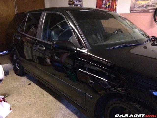

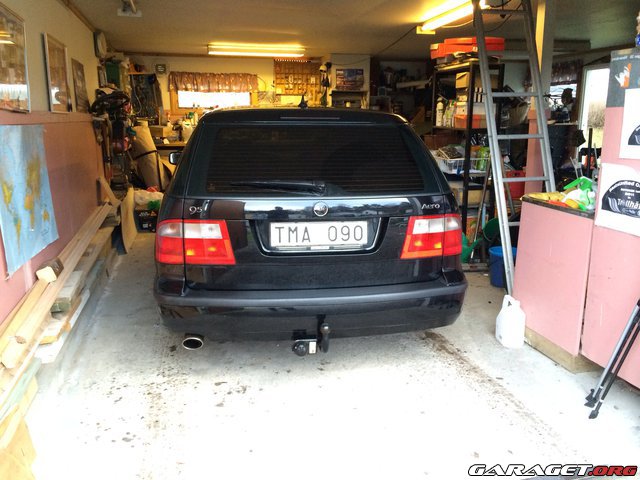

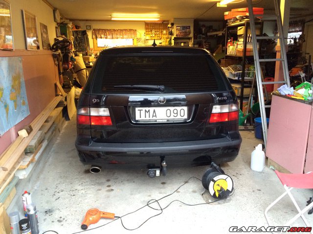

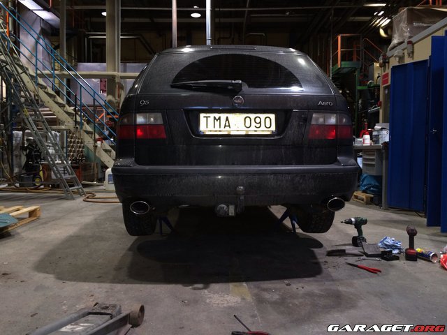

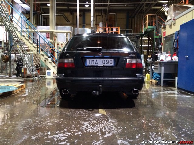

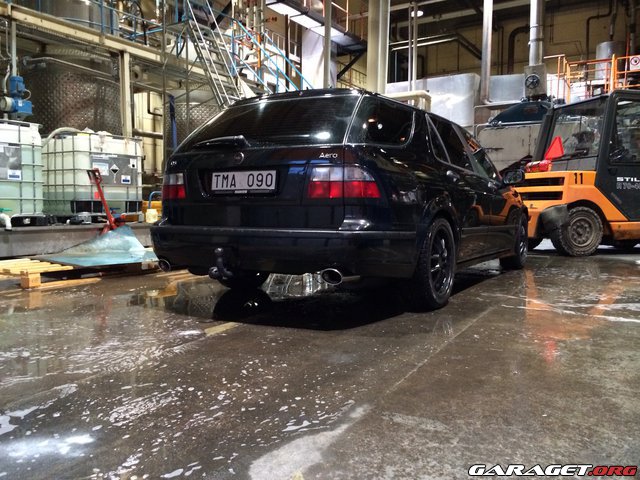

Update:
Började med en ordentlig tvätt med mkt avfettning
https://www1.garaget.org/gallery/images/144/143813/143813-e11615fa6961cb7b4bb3c6d6f2def6e8.jpg
Efter det åkte bilen in i garaget för lite vidare fix
Innan:
https://www1.garaget.org/gallery/images/144/143813/143813-72b11bb9493c94e9f5f45473651e0271.jpg
Efter:
https://www1.garaget.org/gallery/images/144/143813/143813-01dd70ec110ff8ab0b4033f7808003d0.jpg
Saab 9-3 -08 facelift lyktor wink

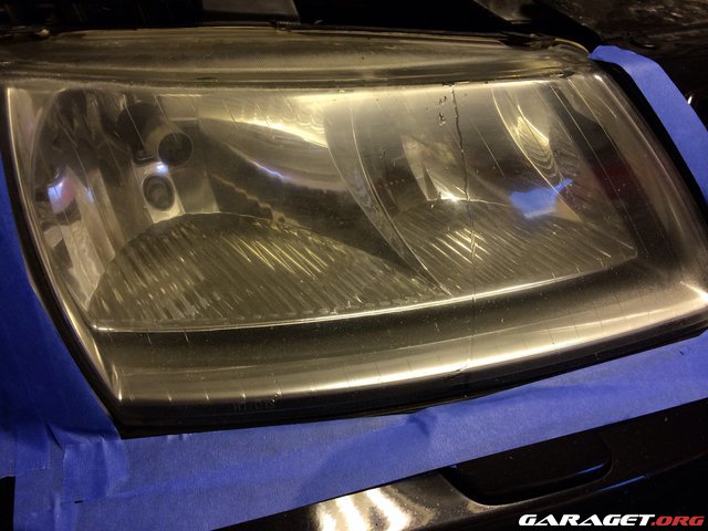

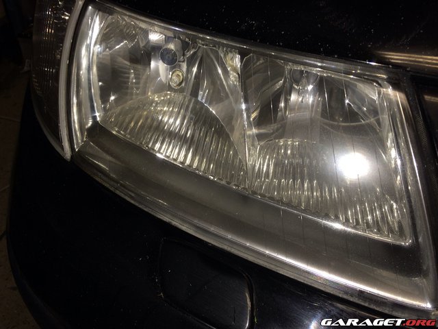

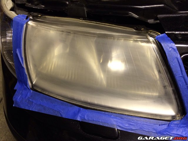

Sen blev det lite polering av strålkastare
Innan:
https://www1.garaget.org/gallery/images/144/143813/143813-a82dce828791503a04c6db530f827d10.jpg
Våtslip 600, 1200, 2000 och 2500
https://www1.garaget.org/gallery/images/144/143813/143813-8b53c0e4d12d4b2b13276a2e1bf95b1b.jpg
Efter polering med diverse trissor och meguiars produkter.
https://www1.garaget.org/gallery/images/144/143813/143813-dd11a4a6b97d689fb052fe49ac13304c.jpg
Blev rätt bra men det är skit i strålkastare så man måste plocka isär allt för att få det riktigt bra sad

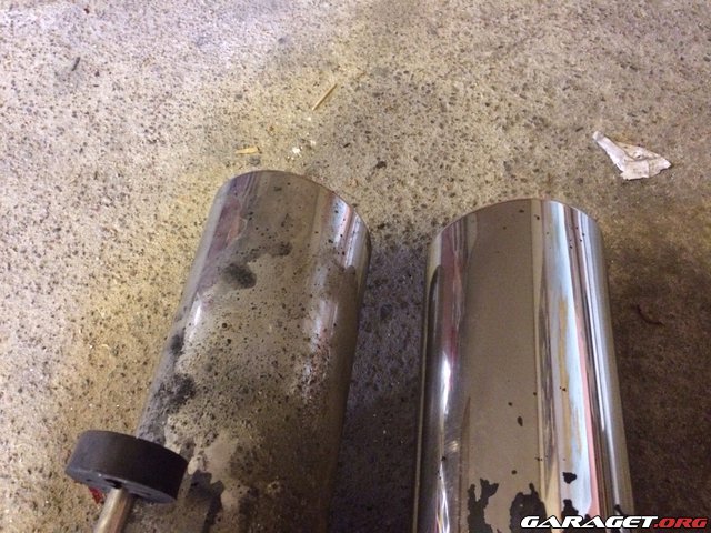

Testade putsa upp utblåsen lite, går att få det riktigt bra om man lägger ner lite jobb.
https://www1.garaget.org/gallery/images/144/143813/143813-c78da9eb996480d740d686a4bdedf924.jpg
https://www1.garaget.org/gallery/images/144/143813/143813-191a156ca906659519a1bedb1be0a617.jpg
Nu står bilen i garaget och gottar sig med ett lager NXT 2. Har gjort uttaget för utblåset på högersidan, bara invänta montering. Måste tillverka monteringsdetaljer först som tyvärr fattades vid köpet.
Resultatet av vaxningen kommer imorgon

#906
Jävla skillnad med baklamporna..me like big_smile
Mvh:Andreas
1 829 Inlägg
26 december 2013
#907
Skulle tro att detta med baklyktorna är "HomeMade"? wink

#908
Kul wink tycker också det blev helt okej + annorlunda, fast fortfarande saabisch
Saab Freak
292 Inlägg
26 december 2013
#909
Absolut, mö modernare look smile
Mvh:Andreas

Resultat vaxning:
https://www1.garaget.org/gallery/images/144/143813/143813-848dc6be5a373a8c0ce5d15b868a8ef7.jpg
https://www1.garaget.org/gallery/images/144/143813/143813-8d3d9ab1e622085dafbe4017578f5f78.jpg
https://www1.garaget.org/gallery/images/144/143813/143813-713c0a8235b8900f58493202032598db.jpg
Meguiars wink
Tråkiga att den får ju inte se ut såhär många meter på dom svenska vägarna hmm

#913
Snygga bakljus men jag hade gjort randen mellan det vita och röda bredare. Är det inte reflexen du målat över förresten? Man måste ha det som du vet....
Senast redigerat av Montecarlo (29 december 2013)

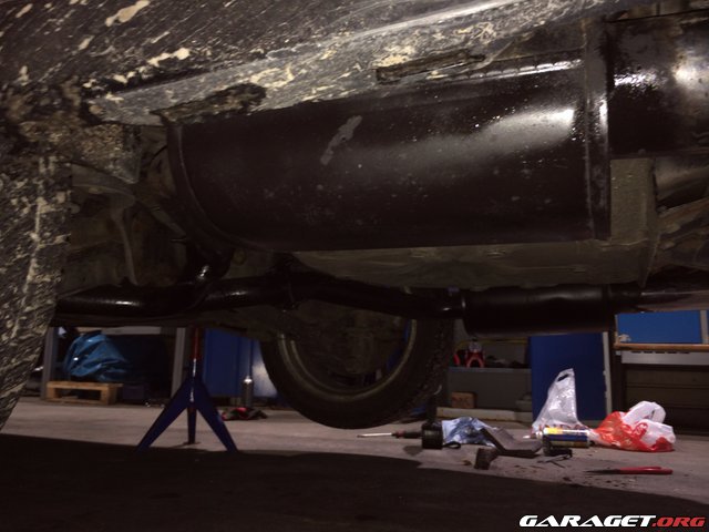

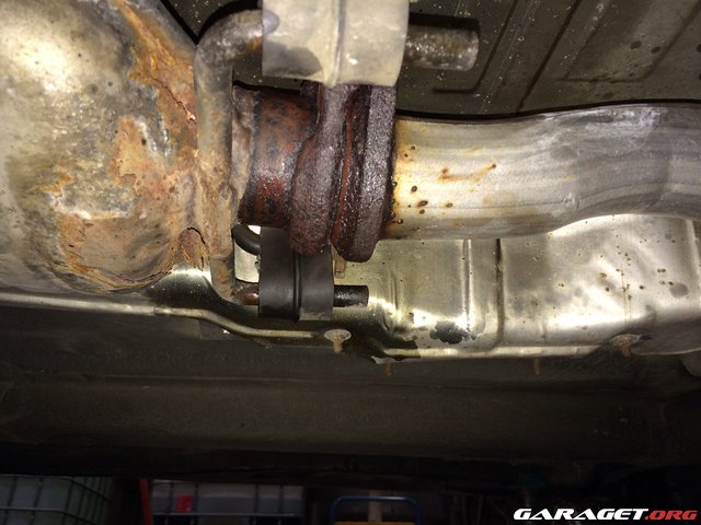

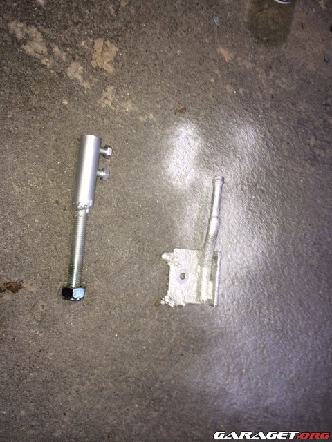

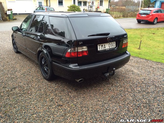

Update:
Godafton gott folk, här kommer en liten summering av dagens arbete.
Visste att det fattades en förlängningsarm på originalupphängningen, dock visste jag inte hur lång? Höftade lite och resultatet är det ni ser till höger, den andra upphängningen är till högersidan.
https://www1.garaget.org/gallery/images/144/143813/143813-5cc3fe07b23a5004cf09f56d03d203fd.jpg
Sen började demontering av originalsystemet. Hade preppat bultarna med omega 636 (flytande skiftnyckel) några dagar innan, så dom va inga problem att få loss
https://www1.garaget.org/gallery/images/144/143813/143813-7d4b59496196077bc600e858c2472c3b.jpg
Sedan lossar man bara dom bakre upphängningarna vid utblåset, sen kan man bara dra helasystemet bakåt så lossnar det ifrån alla upphängningarna då dom är vända åt rätt håll.
https://www1.garaget.org/gallery/images/144/143813/143813-42abea4ac406cfcab83adb5734d86df4.jpg
Bröt sönder systemet lite då det var rost angripet lite värre på vissa ställen.
https://www1.garaget.org/gallery/images/144/143813/143813-51fa4efea645af7dbf5d74cc401ebc9e.jpg

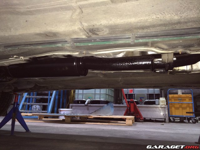

Sen va det bara börja från flexleden och bygga sig bakåt med en bit i taget, första på plats
https://www1.garaget.org/gallery/images/144/143813/143813-e11d1608ec25deecc1104330ba464388.jpg
En sida klar
https://www1.garaget.org/gallery/images/144/143813/143813-557dd549c9134aa6209aca2c0814cf7f.jpg
Andra sidan klar
https://www1.garaget.org/gallery/images/144/143813/143813-30428a33ce4bd37aaeaa3e35178f5c5d.jpg

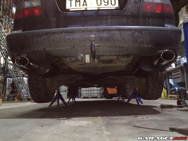

Sen kommer en viktig punkt där många failar, finjustering. Finns inget värre än ett lågt hängande avgassystem. Fixade därför lite extra kraftiga stripes så man kan tighta till det lite
https://www1.garaget.org/gallery/images/144/143813/143813-b17cdb471e0d9a18e9409e7acd245772.jpg
När det satt som jag ville gick jag över allt med 750graders värmefärg, gjorde väldigt gott för utseendet och förmodligen håller det något längre
https://www1.garaget.org/gallery/images/144/143813/143813-4553e901e48d4d0af7e331a8c097dfea.jpg
https://www1.garaget.org/gallery/images/144/143813/143813-bd649b9174469323915481e87fea284d.jpg
https://www1.garaget.org/gallery/images/144/143813/143813-4c5b1f9f164d3d12754d74b3df456a88.jpg
Innan
https://www1.garaget.org/gallery/images/144/143813/143813-28cf26fe469ec414be4d95a23852d670.jpg
Efter
https://www1.garaget.org/gallery/images/144/143813/143813-194524e22b43b8eaa44ce0b8bf468254.jpg
https://www1.garaget.org/gallery/images/144/143813/143813-6ed86b6c5dc36ae146dd54a4b39eea94.jpg
Blev helt lycklig när ja startade bilen efter allt va klart, riktigt skönt ljud. Specielt vid motorbromsning wink nu ska det bara målas svart i slutrören så dom ser lite cleanare ut.

#916
Randen är smal för att efterlikna originalet, smaken är som baken. Uppmärksamt av dig med reflexerna, tänkte inte på det alls. Det är som du säger, man får inte! Men det faller under allt annat som man inte får göra men ändå gör smile tror dock att detta sticker mindre i ögonen på besiktningsmän/polisen, än heltonade baklyktor.

Andra sidan klar
http://www1.garaget.org/gallery/images/144/143813/143813-30428a33ce4bd37aaeaa3e35178f5c5d.jpg
http://www1.garaget.org/gallery/images/144/143813/143813-b17cdb471e0d9a18e9409e7acd245772.jpg
http://www1.garaget.org/gallery/images/144/143813/143813-4553e901e48d4d0af7e331a8c097dfea.jpg
http://www1.garaget.org/gallery/images/144/143813/143813-bd649b9174469323915481e87fea284d.jpg
http://www1.garaget.org/gallery/images/144/143813/143813-4c5b1f9f164d3d12754d74b3df456a88.jpg
Innan
http://www1.garaget.org/gallery/images/144/143813/143813-28cf26fe469ec414be4d95a23852d670.jpg
Efter
http://www1.garaget.org/gallery/images/144/143813/143813-194524e22b43b8eaa44ce0b8bf468254.jpg
http://www1.garaget.org/gallery/images/144/143813/143813-6ed86b6c5dc36ae146dd54a4b39eea94.jpg
Grymt, alltid kul med nytt system. Satte på 3" och dubbla slut på min 9-5, med 4" genom sista dämparna. Lote overkill kanske men lite "attityd" skall ju bilarna ha. Eller hur.
Vilken färg målar du systemet med? Har du inte rostfritt, eller målar du ändå?
Hehe du har ju så bra dämpad bil så du kan ju ha vräkigt avgassystem wink
Systemet är ifrån simons så det är ju inte äkta rostfritt utan någon blandning av olika metaller. Målade mest för att det ser fräschare ut. Målade med rust-oleum 750graders värmefärg. Har samma färg på värmeskyddet över turbon så ja vet att den tål värmen wink
