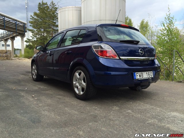

Polerade svågerns bil idag
https://www1.garaget.org/gallery/images/144/143813/143813-fbb1730a1ff3e6d5c78f6c96a0f18365.jpg

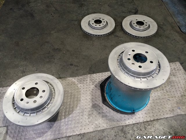

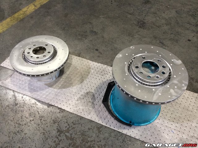

Och passade samtidigt på att lacka bromsskivorna.
https://www1.garaget.org/gallery/images/144/143813/143813-99acef44148cca9707f528032b635256.jpg
https://www1.garaget.org/gallery/images/144/143813/143813-f404720b1ada66705afc7749219d97d4.jpg
Går allt enligt plan sitter det nya bromsar och nya fälgar på nästa helg wink

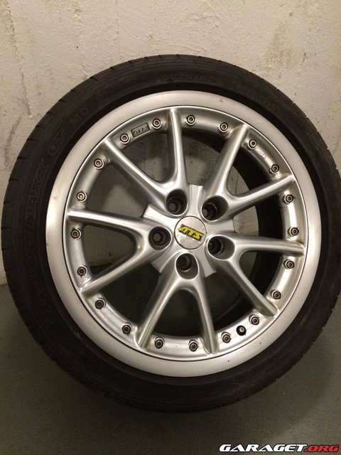

Hämtade ut mitt fynd idag på bussgods. När jag hämtade mina däck och fälgar låg det ett komplett 3" system med downpipe och allt smile hade man varit gangster hade den downpipen fått följa med mig hem.
Dock kändes det som ett tillräckligt rån när jag packade upp mina nya Ats apollo 2 ÄKTA splitt fälgar med Dunlop sportmaxx gt 235/40 med hyffsat mönster. Har inte synat fälgarna än men dom är hel skrapfria. Yttre kanten är polerad yta och centrumet är lackat. Så ska lägga lite tid på att putsa upp dom wink kommer bli som nytt.
https://www1.garaget.org/gallery/images/144/143813/143813-f7a464dd8ff278838e0e2fdff573ae3a.jpg

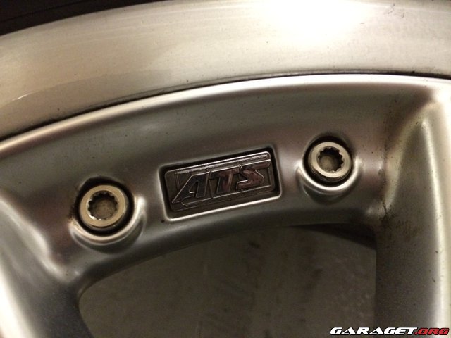

Vissa av skruvarna i fälgen är vanliga insex och några ser ut att vara något i stil med torx

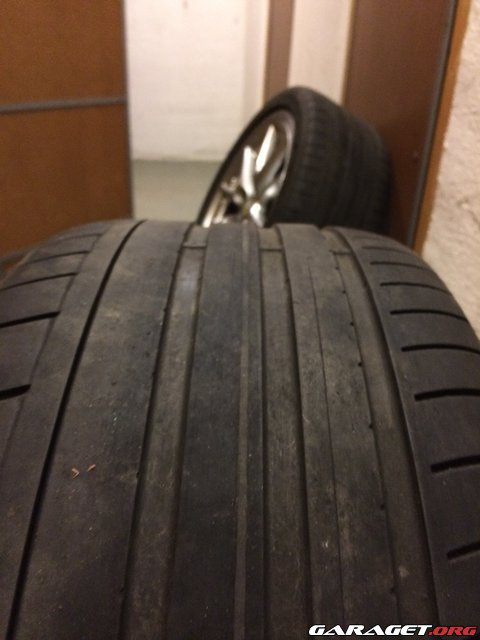

https://www1.garaget.org/gallery/images/144/143813/143813-f91c9a7c9b5c22a1d4b05b312a46f358.jpg
Hyffsat med mönster kvar smile

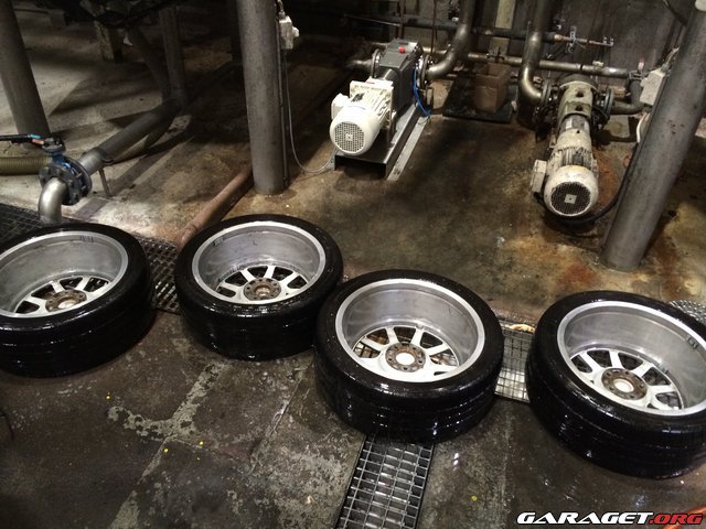

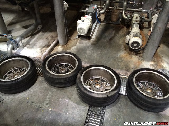

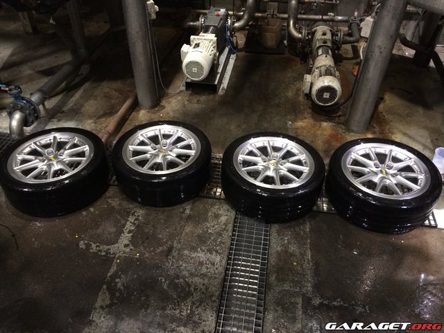

Började med att plåsa av nya fälgarna då dom var lite smutsiga
Innan:
https://www1.garaget.org/gallery/images/144/143813/143813-aeef7e4719e9f3e23234ff851f649202.jpg
Efter:
https://www1.garaget.org/gallery/images/144/143813/143813-a39567f9604d3fa8dd865f76f4c623e2.jpg
https://www1.garaget.org/gallery/images/144/143813/143813-5382dd31a59e9688d7bc98880af79b77.jpg
Hade jag haft mer tid hade jag polerat och vaxat dom men jag hade bromsar som skulle bytas också.

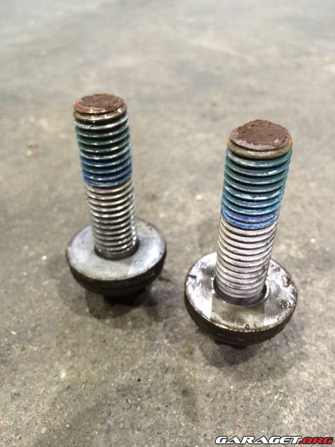

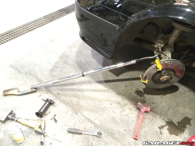

Död åt den saab anställda som kom med förbättringsförslaget att loctite'a bultarna till okhållarna.
https://www1.garaget.org/gallery/images/144/143813/143813-482d21bb100b254440f0af885fc85f89.jpg
Krävdes hävarm för att kunna lossa dom jävlarna

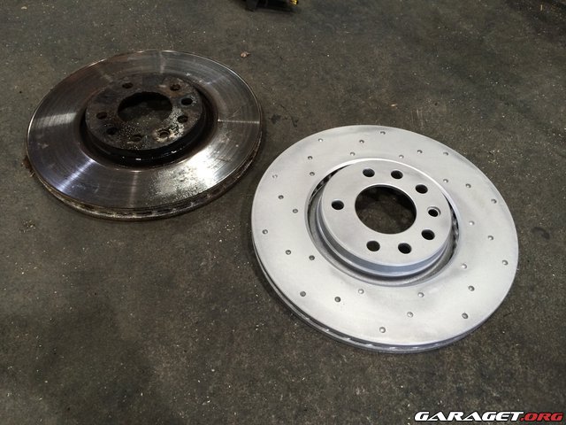

https://www1.garaget.org/gallery/images/144/143813/143813-b927a45f1f66be2bb62c4bb237f00fe4.jpg
Ny vs gammal skiva.

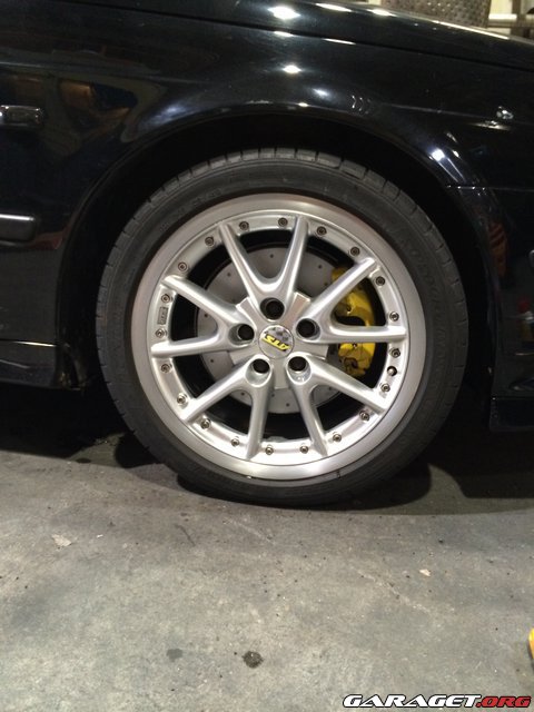

https://www1.garaget.org/gallery/images/144/143813/143813-43b8bb02fcde1a4f248afd415d404f51.jpg
Ny fälg, skiva och belägg wink fresh

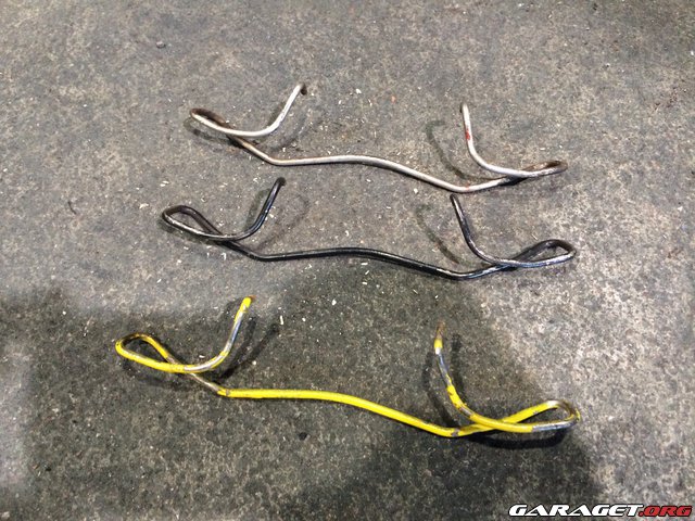

Allt gick relativt bra tills sista lilla bygeln skulle på, den bestämde sig för att ge upp och då var det tur att jag hade några i reserv smile

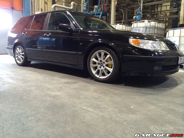

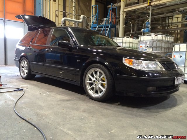

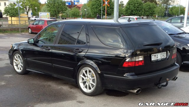

Lite bilder på resultatet:
Efter
https://www1.garaget.org/gallery/images/144/143813/143813-3c27c208223ab03f86a1ab510b31e7d3.jpg
Innan
https://www1.garaget.org/gallery/images/144/143813/143813-01bd8cbb9e222c415bc3cbfb95d49ed8.jpg

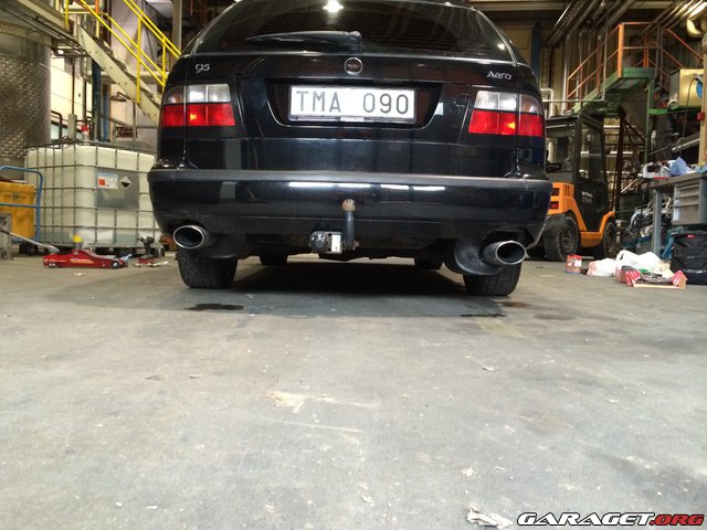

Efter
https://www1.garaget.org/gallery/images/144/143813/143813-14516475e4cffc6247e6930d921e3bc6.jpg

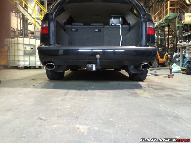

Innan
https://www1.garaget.org/gallery/images/144/143813/143813-64e1c6c5e1b843c55344b5b1a6d936d0.jpg
Här med en uppsättning däck / fälg, domkraft osv i bagaget.
https://www1.garaget.org/gallery/images/144/143813/143813-5774b91e2b474b75eac514ef85930b17.jpg

Det blev ju riktigt fint! Är det 18"? Jag tyckte de såg lite små ut, men ändå perfekt smile

Tackar, japp det är 18" men yttre kanten är rätt tjock. Tror det tar bort mycket av storleken visuellt.
Jag är riktigt nöjd, fyllde upp hjulset bra, var beredd att sätta 5mm spacers bak men det fick inte plats wink

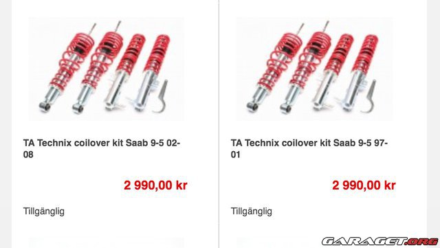

Såg en intressant grej tidigare idag, getlow har ändrat lite på sin sida.
Innan hade dom coils till 9-5 och det stog att dom skulle förmodligen passa 98-10 vilken vi konstaterat att det inte gör.
Nu har dom ändrat så det står såhär

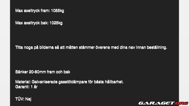

Sweet, tänkte jag och klickade in på informationen.
https://www1.garaget.org/gallery/images/144/143813/143813-da4c617e7fbdca660ddf5b9899fa05bf.jpg

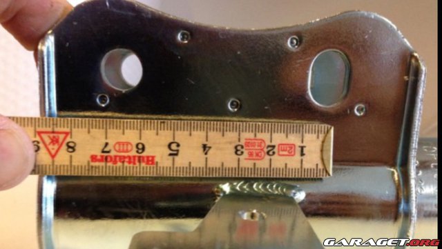

"Titta noga på bilderna och kontrollera måtten" känns som dom är väldigt osäkra fortfarande på om dom passar 02-08.

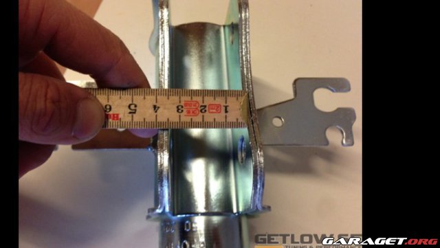

Men det positiva är att dom har tagit mått på infästningen
https://www1.garaget.org/gallery/images/144/143813/143813-a8107638fd9e067547f72ad5ff92e754.jpg
https://www1.garaget.org/gallery/images/144/143813/143813-584e88c9914d935461cac721d5e9b5bc.jpg
Hade jag vetat detta igår hade jag mätt, det finns ingen som kan bekräfta att måtten stämmer till en 02a?

Eller hur! Ja något borde dom ha gjort. Känns som dom fått många frågor om det och detta är deras åtgärd, dock är jag inte helt övertygad. Hade hellre sett att det stod: passar 9-5 02-08! smile

Saab 9-5 98-01
Cc 58mm
Tjocklek 24mm
Gjorde mätningen häromdagen. Mätte hålen på en hjulspindel.

finns tydligen 3 olika mått, i alla fall när jag beställde till röda 9-5an -03... kommer dock inte ihåg vilket mått jag hade

Tackar, då är ju dessa iaf inte till 98-01 och det är ju bra. Har hört att det skall vara bredare på 02 och längre cc mellan hålen och det verkar ju stämma smile
Verkar stämma, på en annan modell dom har kan man välja mellan 24,28 och 30. 24 är till 98-01, då är det dom 2 andra måtten vi måste sätta årtal på wink
