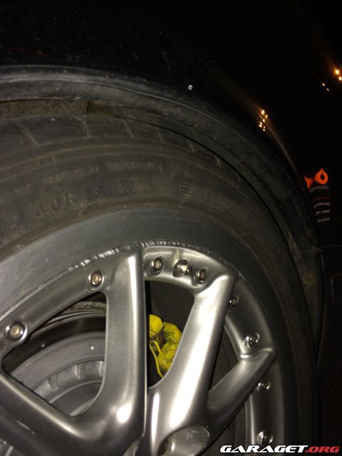

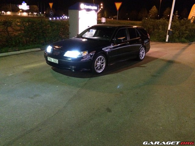

Var och tankade bilen nyss och passade på att fylla på lite luft i däcken när jag ändå var där.
Och man kan bara konstatera att denna saaben likt många andra är trött i bakpartiet. Utan sänkningsfjädrar ska inte bakhjulet ligga såhär slickat

Suget efter coils stiger enormt, dock måste jag veta lite mer om komforten med coils. Blir dom mjukare i dämpningen om man har dom högre?
Hade velat höja någon cm bak och sänka 2-3cm fram.
