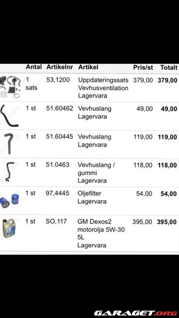

Har nu kört ca. 500mil sen ja köpte bilen och mestadels korta sträckor från och till jobbet. Denna bilen hade ingen uppgraderad vevhusventilation och jag har varit medveten om det. Det är inget man skall blunda för utan det är ju bara att göra.
Beställning ifrån speedparts:
https://www1.garaget.org/gallery/images/144/143813/143813-02cd303e0092d10ddfabf753471464cc.jpg
Vet inte hur nödvändiga dom "övriga" slangarna är men lika bra att byta medans man är där och grejar.
Någon som har något "bra att veta tips" så får ni gärna skriva en rad.

Jag har ett bra tips, kontrollera funktionen på den lilla vita backventilen för den följer nog inte med i uppgraderingssatsen.
Det brukar finnas en liten pil och det ska gå att blåsa genom den åt det hållet den pekar men inte åt andra då funkar den.
Tommy Out.
Kanon tips, den är dock med i speedparts uppgradering.

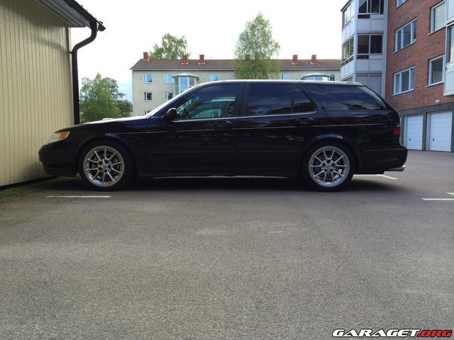

Är långt ifrån kunnig på ps, men lyckades få till en hyffsad säkning iaf.
https://www1.garaget.org/gallery/images/144/143813/143813-090490c24824d7b4a1118fe9b34695ea.jpg
https://www1.garaget.org/gallery/images/144/143813/143813-34e244d03b9cd2fa084833188b5096b9.jpg
Tycker det är som dag o natt typ, sänkning gör så sjukt mycket.

vad har du sänkt den med på bilden ?  smile
Photoshop wink önskar sänkningen va på riktigt.
