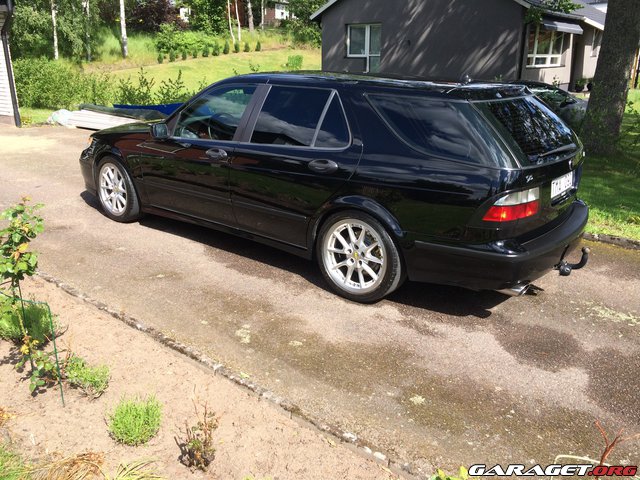

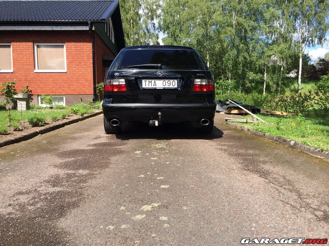

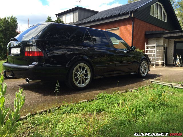

Update:
I helgen tog jag det rätt lugnt i och med det sköna vädret, men jag införskaffade mig en sådan här
https://www1.garaget.org/gallery/images/144/143813/143813-df4000923e605a810dc9d48a3ead161f.jpg
Funkar att vaxa bilen i solen, snabbt går det och bra blir det wink

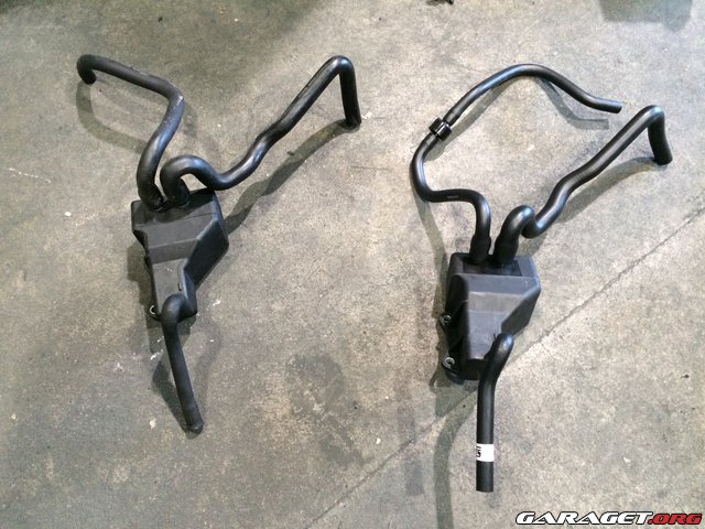

Blev en liten service idag + diverse.

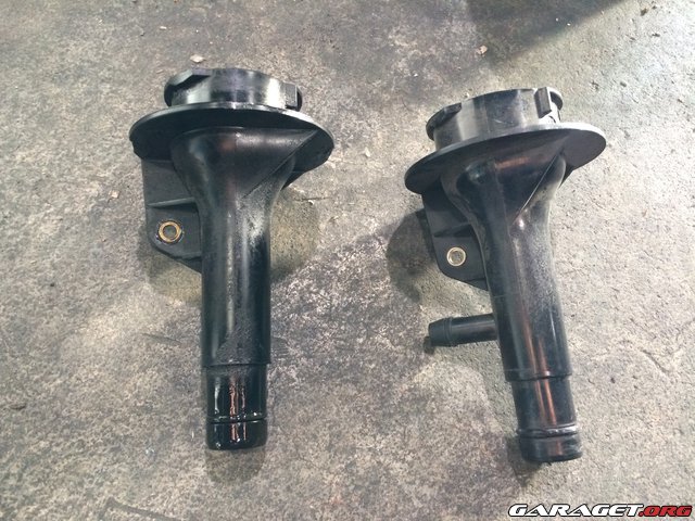

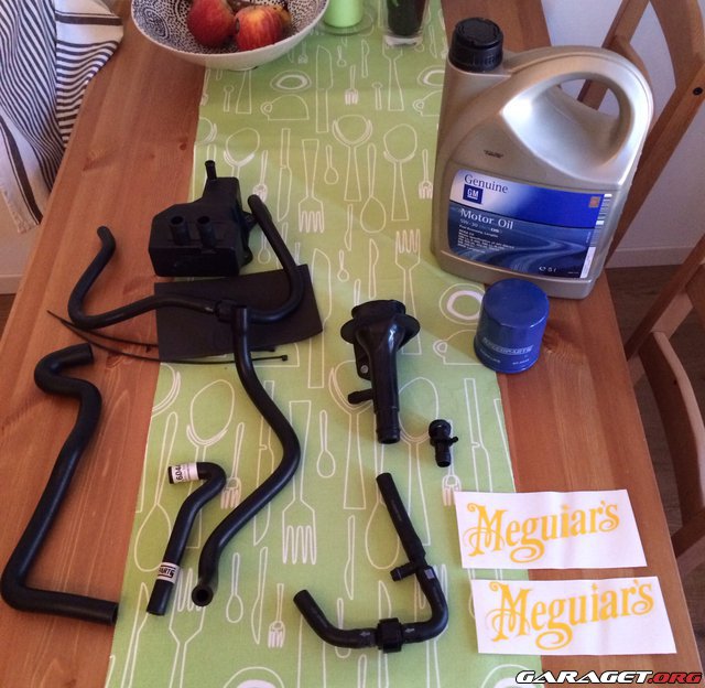

Började med att byta olja, filter och vevhusventilation.
Enklaste sättet att se om din vevhusvent är uppgraderad är kolla om påfyllningsröret till oljan har en nippel på sig.
https://www1.garaget.org/gallery/images/144/143813/143813-d1465d6eb1f1de35548048541e0be538.jpg
Old vs new, är glad att ja köpte till så att alla slangar är fresh.
Slangen från vevhuset ner till oljetråget var riktigt svampig.
https://www1.garaget.org/gallery/images/144/143813/143813-b0dc2301e6108f59ff42bd4fcf376f56.jpg
Skar sönder gamla slangarna och fanns inga tecken av sludge någon stanns. Känns skönt wink

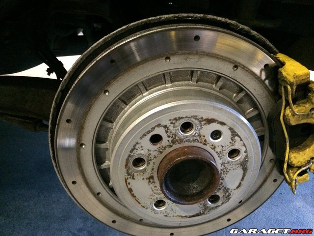

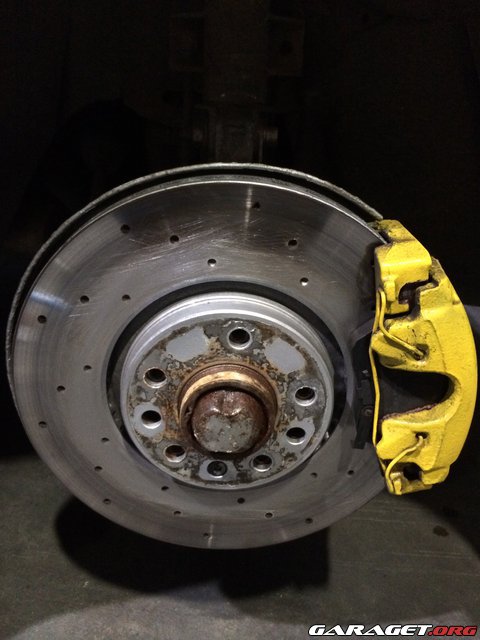

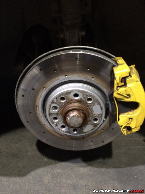

Sen lackade jag mina skivor innan montering, denna gången maskerade jag inte bromsytan. Hade tänkt att bromsklossen skulle slita till en fin kant. Lacken va dock lite väl stryktålig smile
https://www1.garaget.org/gallery/images/144/143813/143813-5956ea1f330f1958cb1337d02b2afd28.jpg
https://www1.garaget.org/gallery/images/144/143813/143813-81a8c23c189f8cea563fc1bc870ab413.jpg
Bara slipa för hand

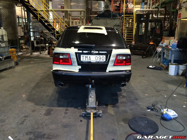

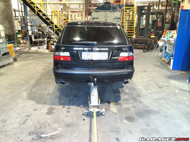

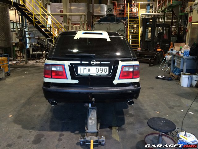

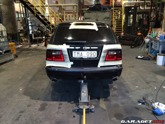

Sen blev det lite slip + toning av bakljusen
Innan:
https://www1.garaget.org/gallery/images/144/143813/143813-584176cb11de957d1dd96c422e8b4710.jpg
Efter slipning med 120, 500 och sedan 1000 våtslip:
https://www1.garaget.org/gallery/images/144/143813/143813-139ea543c19eb09b2f45f3c027527f9f.jpg
Första rundan färg:
https://www1.garaget.org/gallery/images/144/143813/143813-af1f2c57db9db06faeb37d6f5185a4ca.jpg
Andra lagret:
https://www1.garaget.org/gallery/images/144/143813/143813-3170376824cb3359cac42d413f9da400.jpg
Sen la jag även ett tredje och resultatet blev snyggt rökiga lycktor

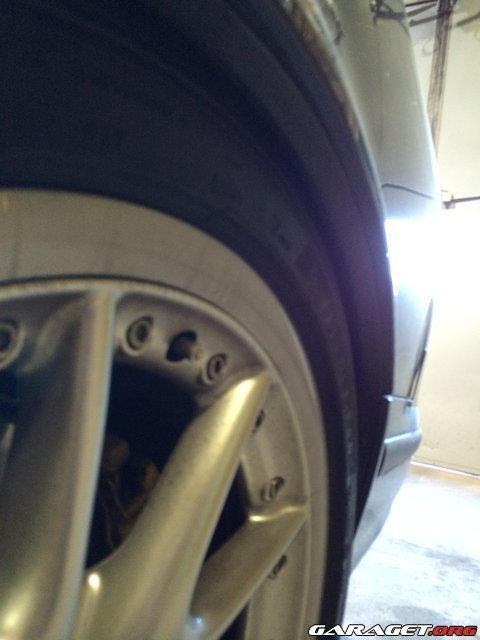

Någon som har valsat/ vikt in skärmkanten på sin 9-5a?
https://www1.garaget.org/gallery/images/144/143813/143813-b112b3350191e67e864c2d79b30d23d2.jpg
