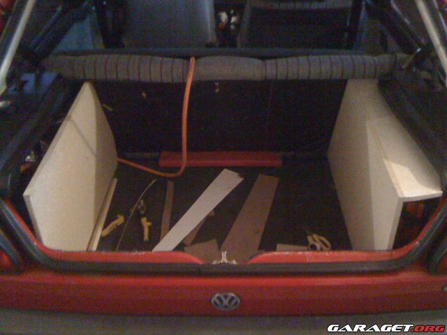

Början på Cover:

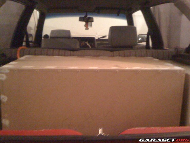

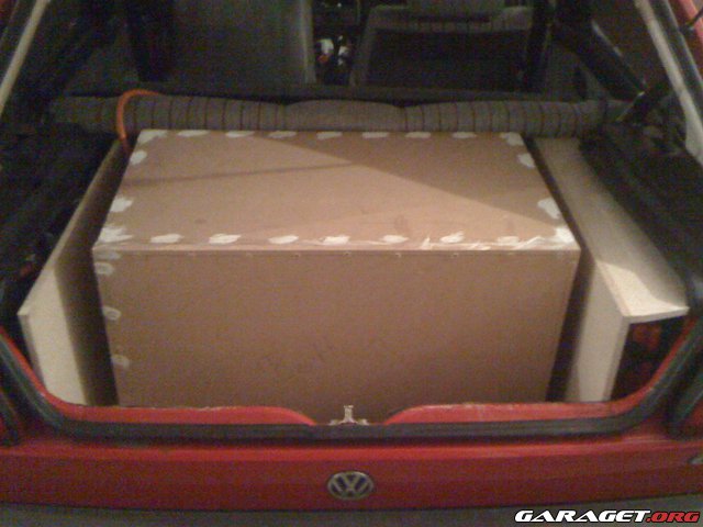

Lådan i:

Hmm.... Vilken klass hamnar man i??????

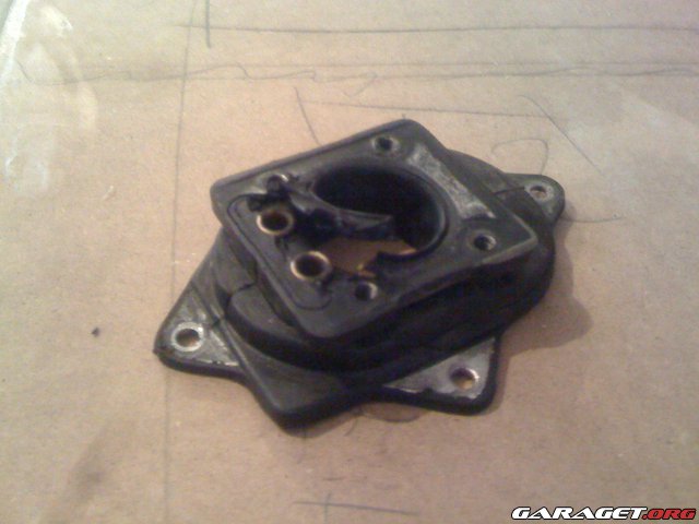

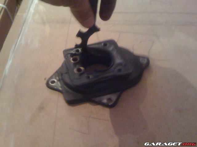

Tyckte hon ryckte lite när man körde på roliga grusvägar haha gummi älskar varmt o kallt <3

liknande fel på min Audi, dock sprack den i fogarna tongue Orginaldelen höll 20år, köpte en kopia, höll ett år så fick ny på garanti. nu har det gått ett år till och den är slut igen sad köp orginaldelar!

aaah, original höll sen -89 och bytte den för ungefär exakt ett år sen så ja..... men 340kr (dock billigare då man har lite kontakter) kan man faktiskt ligga ute me på den här, inte så svårt o byta om man säger så haha!

Nä sant, här är den dock lite dyrare. ca 55€ för kopian och 85€ för orginal. E ju dock lite jobbigt om man inte märker att den är slut, går ju bränsle som tusans och motorn kan ta stryk tongue

Finns det inte nån snäll person som kan säga mig vilken klass denna baslåda sätter mig i?? Den är väll under baksätet ??

vilken klass och typ är det du ska tävla i?

Inte läst så mycket men har du den lådan,ett batteri,basar+slutsteg för max 8000:- så blir det lilla klassen om det är sån kategori på dom tävlingarna du är på (samma som jag)
PS! läste lite snabbt och såg att du har fler batterier m.m så jag tar tillbaka det jag har sagt men du lär ju inte hamna i Extreme?..smile   Allt beror väl på vilka tävlingar man ställer upp i ...man får läsa regler för varje tävling kanske.

Om du ska tävla för bilstereoförbundet så gäller det att högsta punkten på lådan är under lägsta punkten på sidorutorna. Detta är oftast framme vid backspeglarna. Det spelar alltså ingen roll om lådan är under baksätet.
Dessutom räknas alla delar som är monterade på lådan in, ex slutsteg, basar, covers mm.
Kan tillägga att dom är grymt petiga med just detta så en cm hit o dit är ganska viktig. Nu ser jag inte jättebra på bilden men de ser nästan ut som du hamnar i väggklass..
De innebär ju bara att du får möta tunheden och månsson, men dom spelar ju inte mer än 163-164db så de e väll lungt?
Jag älskar bilstereoförbundet big_smile (eller?)

Batterierna är det inge problem me, beställde en avstängning så jag kan enbart ha ett batteri eller alla 3 wink
Men bilstereoförbundet kan ju gå o ta sig tongue man blir ju bara trött av att se alla sidor med regler... Tänkte typ ljudbutikens regler 8000kr klassen som Jankarl prata om smile

i den klassen  får du inte ha mer än ett batterie fram inga extra ibak  smile  me de saker du har nu så är det upptill 20k som gäller smile

Därför jag fixat brytare, var lite osäker om jag skulle va me eller inte så beställde tre och ja... Men fixa en avstängning till de 2 bakrebatterierna smile tänkte antingen lägger jag 10 000kr till eller 345kr, vilket lät bäst?
