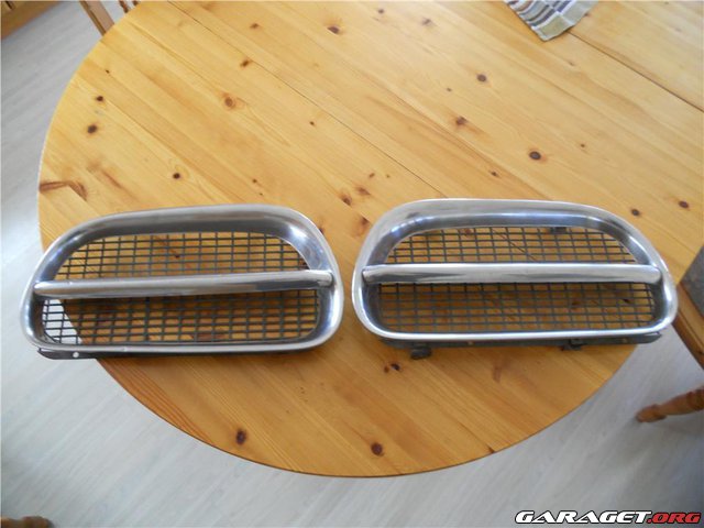

Fått tag på ett fräschare oljelock och en riktigt fin grill, har nu tre grillar till den gamla modellen tongue
Bra att ha kanske big_smile
https://www1.garaget.org/gallery/images/2/1161/1161-cc37a3204ee59c1b0eb917c5c14a6f8b.jpg
Gamla oljelocket som satt på B16 vid köp.
https://www1.garaget.org/gallery/images/2/1161/1161-d9ac5a63e37f6d056b49548a13dd94f2.jpg
Ett fräschare zinkat lock.
https://www1.garaget.org/gallery/images/2/1161/1161-127367ba79107c9ffdd46515a8e330d1.jpg
https://www1.garaget.org/gallery/images/2/1161/1161-5a8334714a1d41cf5990aa02cd198161.jpg
Och en riktigt fin grill till pärlan smile

ser kanonbra ut smile köpte du locket nytt eller begagnat ? mvh/david
Tack, köpte det begagnat.
