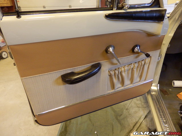

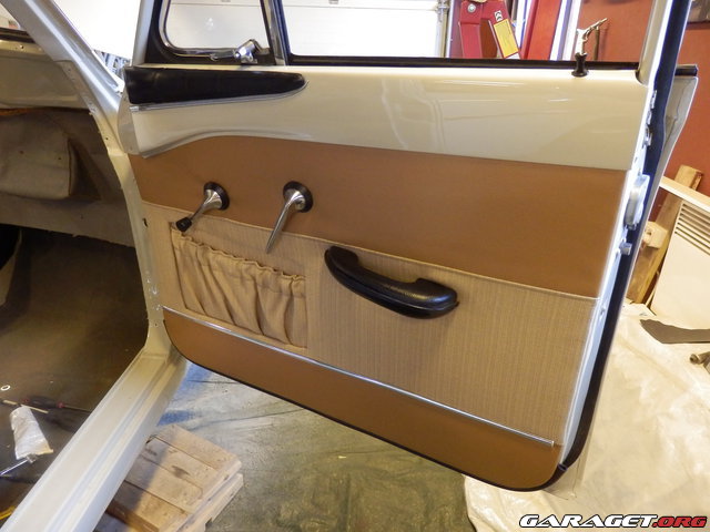

Nya dörrsidor fram, tyvärr är det några veckors väntetid på dörrsidor bak, klädsel för b-stolpe, mm.

Den inredningen kommer passa fint på den bilen smile

Tack, ja den bryter av fint.

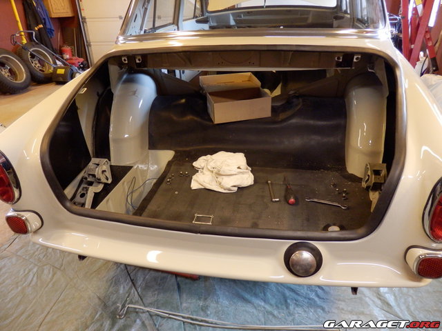

Vad använde du för medel till mattan? smile

Efter en ordentlig rengöring så blev bagagerumsmattan i ett acceptabelt skick och får duga tills vidare.wink
http://www.garaget.org/mypage/gallery_i … ge=2368388

Har en 5 L dunk med smartab highstyle för gummi/plast och vinyl jag försöker nöta upp. tongue

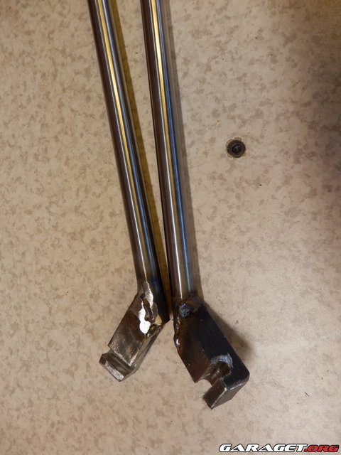

Var inte nöjd med min förra lackering av fästena och inte passformen på bakluckan, tillverkade ett verktyg, så det gick lätt att få lös "torsionsstavarna" sen slipade jag ur hålen på fästena för större justeringsmöjlighet och lackade fästena, blev bättre men riktigt bra passform på luckan kommer jag nog inte att få, bråkade en del med den innan lack också.

farbrorbozze skrev:
inte så att det är tjock gummilist som spökar? smile
Ja den gör inte saken bättre, luckan ligger nu i rätt nivå vid fästena men inte på mitten av luckan, där sticker den upp några mm. Kanske sätter sig listen lite allt eftersom.

Carlén skrev:
Smörj listen så den formar sig efter luckan kanske?
var väl inte perfekt passform på nån amazon tyvärr.

farbrorbozze skrev:
Carlén skrev:
Tack, ska prova, nä där har du nog rätt, man ser inte många amazoner med perfekt passform på bagagelucka.

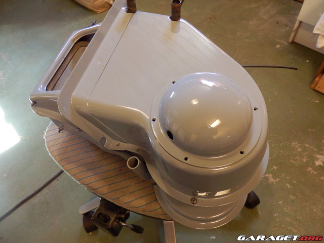

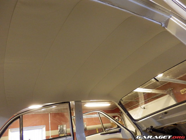

Har börjat på med innertaket och plockat ihop värmepaketet, ska dock beställa nya packningar innan det monteras.

Alltid är det nåt man saknar wink
Hehe, så är det alltid cool
