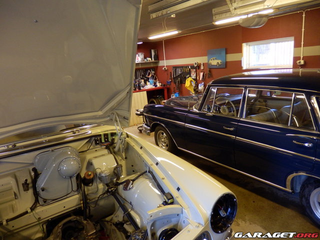

Killar med hjärna kör bil med stjärna cool , 220in inne för rekond och sen iväg till sonen för lack av huv.
https://www1.garaget.org/gallery/images/2/1161/1161-931154c0c4ad9b374161b61cdc46c1fa.jpg

fin bil det med, men hur tänkte du med Amazonens växellåda? wink
Den jag köpte av dig eller ?
6 641 Inlägg
29 juni 2015
#1168
Carlén skrev:
Nä jag såg spränkåpan i motorrummet :-)

farbrorbozze skrev:
Carlén skrev:
Ok, sätter alltid dit v-låda först, sen motorn smile

Och det går att göra på en B16,eller?hur får du dit övre bultarna när svänghjulet sitter på motorn?
Jag fick börja leta bland gamla foton, och får helt klart ge er rätt grabbar, jag tog ut motorn med sprängkåpa på, jag börjar bli gammal roll
https://www1.garaget.org/gallery/images/2/1161/1161-6277019330272966bd208f774d862857.jpg
Senast redigerat av Carlén (2 juli 2015)
6 641 Inlägg
29 juni 2015
#1172
Kanske annan kåpa på Amazon då?
För på pv lär du plocka bort lådan från sprängkåpan & ta ur koppling & svänghjulet för att få bort kåpan från motorn. Jag hade jäkla trubbel med det på förra PVn där motorn var stum.

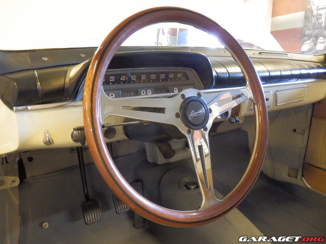

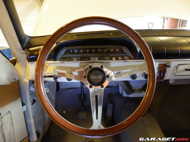

Då original ratten inte är i bästa skick och jag provat GT ratt på kombin, föll istället valet på en 390 mm Luisi Montecarlo ratt.
https://www1.garaget.org/gallery/images/2/1161/1161-74e92a3a3e6e5b6a013994298c9d926f.jpg
https://www1.garaget.org/gallery/images/2/1161/1161-300a1d952f21db0c4a5ce53fb89aab6e.jpg

#1178
Ett Volvo emblem på navet är nog ett måste för att vi ska godkänna den smile

Fasen, du är ute i tassemarkerna nu men jag gillar när man tänjer gränser!! tongue
Träratten gör sig grymt bra mot den klädseln, men håller med föregående skribent....ett V liknande vxl-spaken eller en tidsenlig Volvo-logga är ett måste! cool
Ja kanske det om jag hittar något. wink
Tack, nu är ju ett rattbyte ingen enorm grej, lätt att återställa den dag man vill. cool
