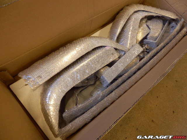

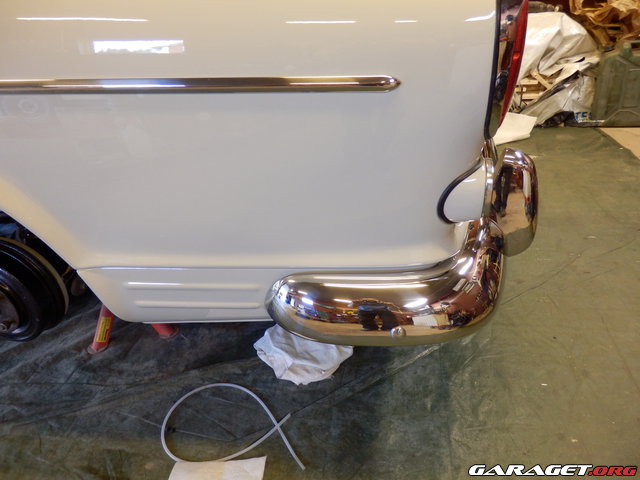

Just hämtat ut dom nya rostfria stötfångarna, återkommer med ett utlåtande cool

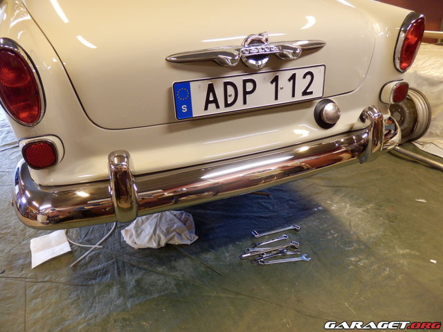

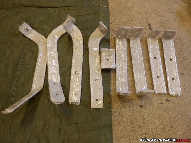

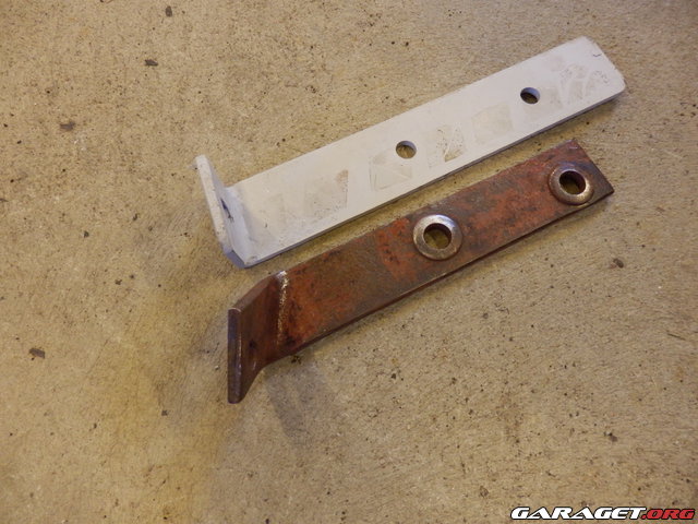

Har hakat dit den bakre stötfångaren, finjustering återstår, ser väl helt okey ut, kanske inte samma djup och "färg" som nykromat, men helt okey för det priset. Dock är bärjärnen som medföljde inget att ha, fel vinklar och ett riktigt pyssel att få ihop kan jag tänka mig. Dom slängde jag i en kartong och tog original i stället.

Dom där vinklarna va ju inte ens nära!!? Hur tänkte dom där??
Annars ser stötfångarna bra ut, kul med nya prylar smile

Haha, ja det kan man undra, ska ta upp det med dom, och höra vad dom har att säga tongue

Bärjärnen var ju katastrofalt felaktiga annars ser dom ju riktigt trevliga ut. smile

Sant angående bärjärnen, ingen mening att dom medföljde, i övrigt faktiskt helt okey.

hmm Dom järnen är inte till en annan bil? Kan dom ha skickat med fel järn tro?

Nä, det är nog för amazon, dom flesta fästena ser ut som original men har en del felaktiga vinklar o
borrhål.  Har läst om andra som har samma problem,  så jag har mailat Oldieglanz och påpekat detta.

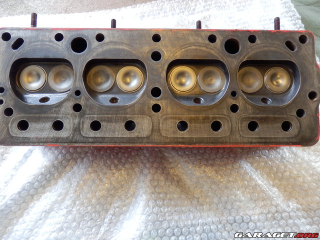

Toppen tillbaka från konvertering, och lackat lite smågrejer.

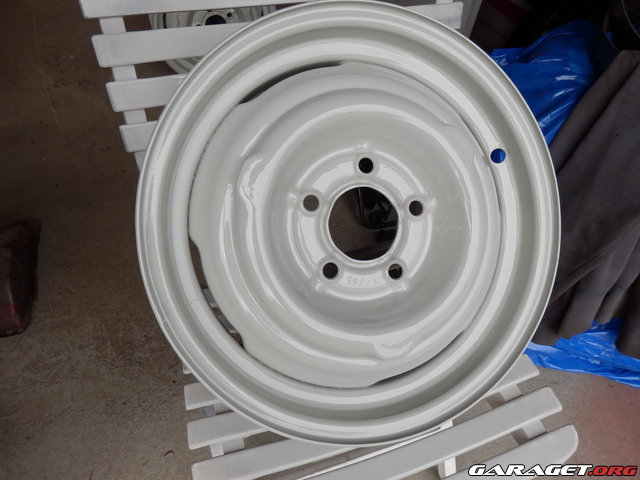

Original fälgar har fått lite färg.

Är fälgarna tom med rätt årtals stämpling :-)
