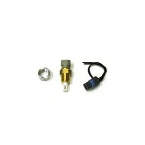

Har beställt lite grejjer från usa, från MPV Motorsport vart det i dag...
Det vart ett svart slangkit till kylaren, AEM insugsluftsensor, installationskit för klarglasblinkers och en kylluftsplåt.
