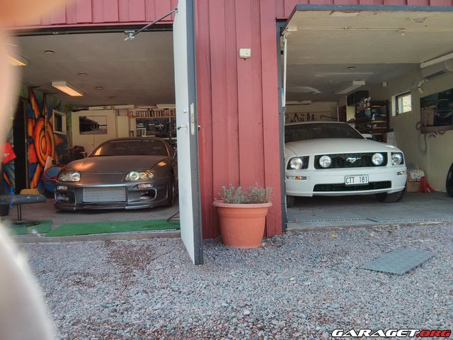

Fruktansvärt grymt garage wink
Håller med, riktigt drömköp av hus med sådant garage.smile

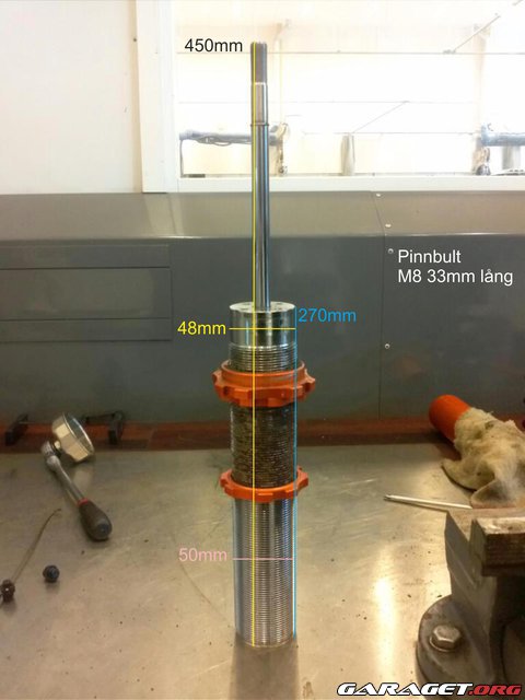

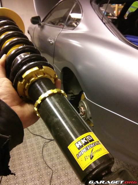

Hissade upp den på pallbockar och tar av hjulen och märker att vä bakdämpare har pissat ur sig en rejäl skvätt olja. Tänkte köpa helt nya coilovers med det får bli lågbudget med en nya insats till K-sportdämparen hmm

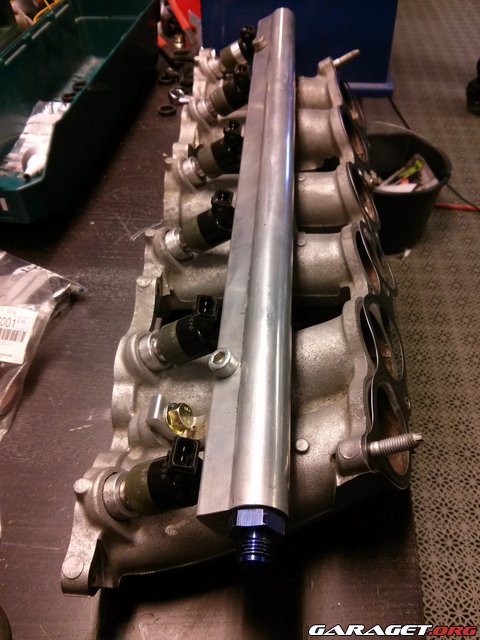

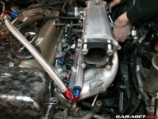

Nästa steg var att skruva ihop fuelrail, spridare och insug.
https://www1.garaget.org/gallery/images/1/143/143-27dd9ecf1504ef7b867bf6c46a811060.jpg

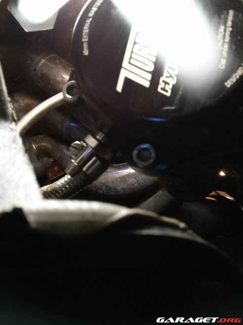

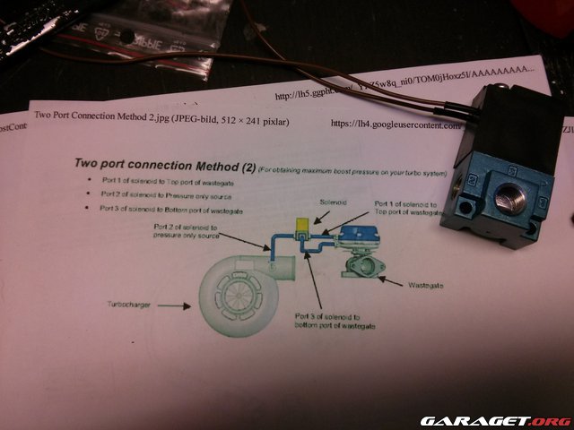

Sedan började jag fundera på laddtryckssolenoiden. Kikade på en massa websidor och  de flesta verkade tycka att man skulle koppla såhär. Dock så hittade jag bara en nippel på min WG.
Efter ännu mer forskande så insåg jag att det skulle vara två.
Jag kände mig fram (trångt!) och kände att det var ett tomt hål(!) i WG.
Så jag skruvade dit en nippel och kopplade in slangarna enligt scheemat.
Detta är bara en av MÅNGA skumma saker som jag mött på från förra ägarens skruvande hmm
https://www1.garaget.org/gallery/images/1/143/143-b485e18edda8b8b1a4b1109d97eafdd8.jpg

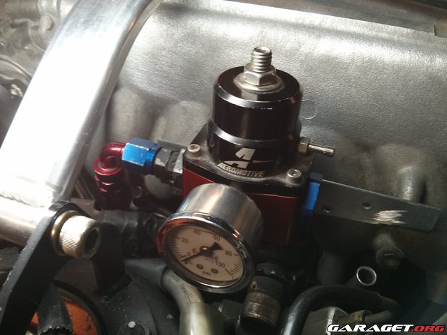

Tillverkade ett fäste för BTR på sidan av insuget av en spikplåt jag hade liggandes. Ska förhoppningsvis göras lite snyggare sen smile
https://www1.garaget.org/gallery/images/1/143/143-f80dda42a7d1c09070a5d8787dfe7eb4.jpg
Jajusst. Har köpt en uppsättning sådana som får ersätta K-sportarna också smile

gängan till armaturen är M14X1,25 löste sj problemet att de blir tajt  genon att ha en bajonet koppling.
e de en solenoiden från aem? tycker deras kopplingsschema e skit bra
http://www.aemelectronics.com/Images/Pr … 0-4350.pdf

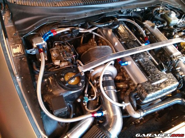

https://www1.garaget.org/gallery/images/1/143/143-d435cba63fab66024a17caec4c0a43ed.jpg

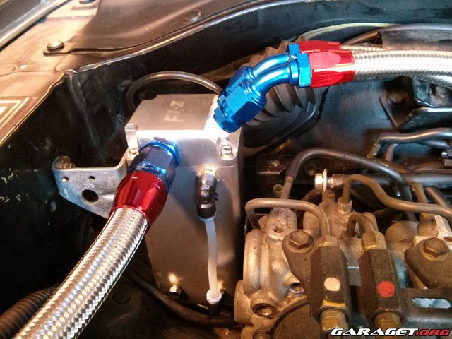

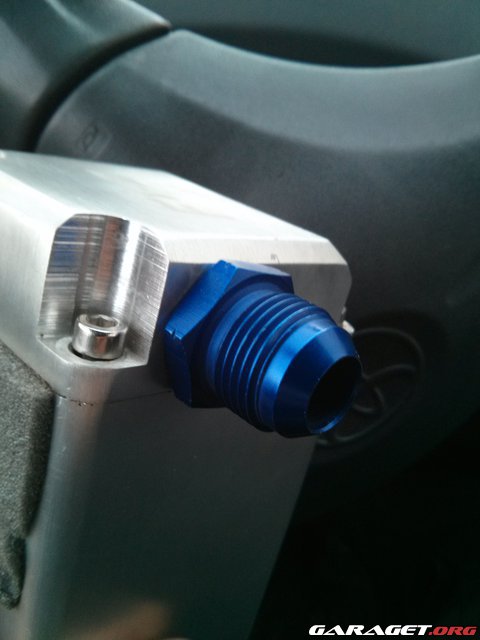

Påbörjad modifiering av vevhusvetscatchtank.
https://www1.garaget.org/gallery/images/1/143/143-1a19ba34820f3002185fa2f3116e8a59.jpg

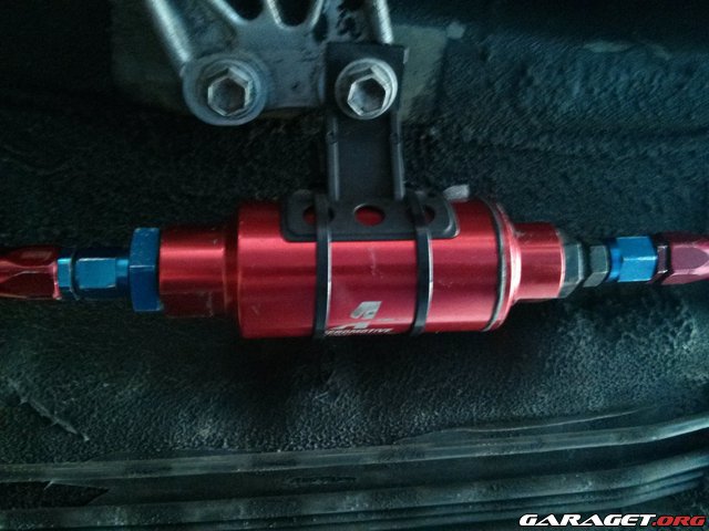

Soppafilterplacering

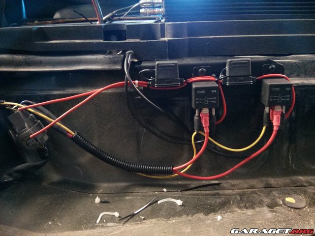

Lite kabelsallad till soppapumparna.

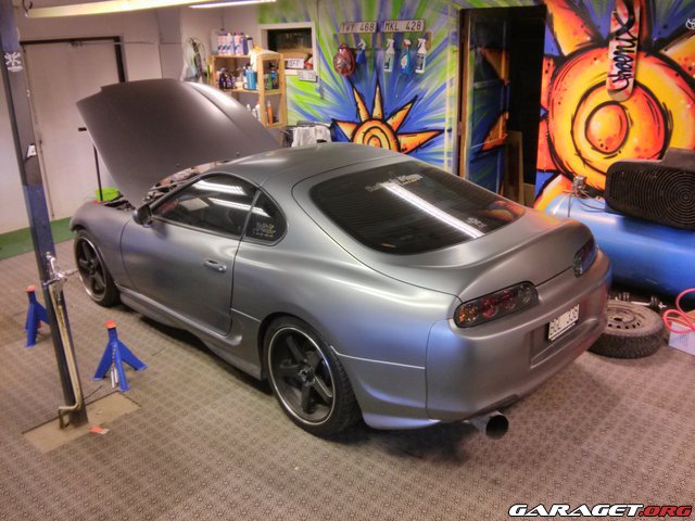

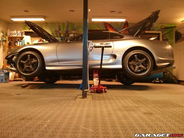

Nu är allt klart inför uppstart. Ska kolla lysen och ev skruva upp den lite i fram, blev typ okörbar efter jag skruvade ner den hmm
https://www1.garaget.org/gallery/images/1/143/143-292b327188179e2c8e34569d53083daa.jpg
Har fixat vevhusventilationen med catchtank och återcirkulation så bilprovningen blir glada. Gillar dock inte blinkfaktorn på de rödblåa... skulle beställt svarta kopplingar sad Jajusst, en turbomössa har hittat dit också smile

https://www1.garaget.org/gallery/images/1/143/143-dadf7ae50f5dc7167b27a0a935d65721.jpg
Lång historia kort...

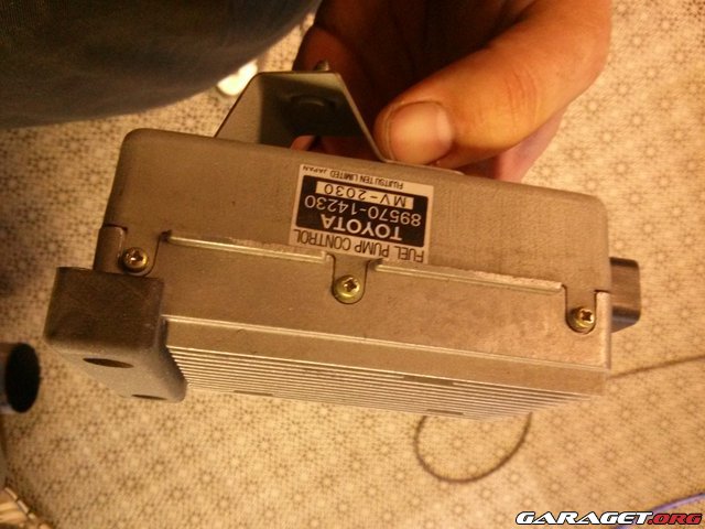

Pumparna startade inte, fick inte styrsignal till relä.
Efter felsökning så tror jag att fule-ecu'n är paj hur skumt
det än känns. Byglade i alla fall kablarna så pumparna går på tändningen.

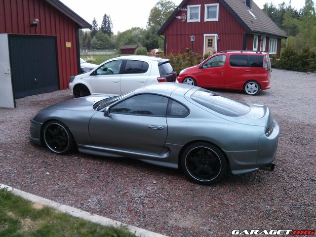

Toyotasamlingen wink
https://www1.garaget.org/gallery/images/1/143/143-33601b4e05b79c408c8503ac47dd9b3b.jpg
Som vanligt så blir det samling runt Supran ;D

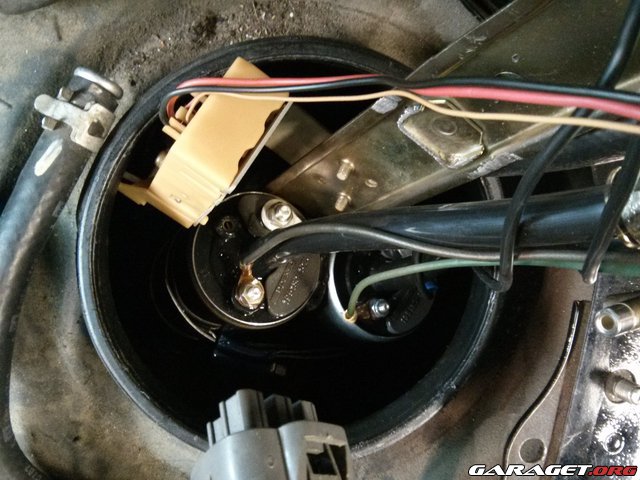

Problems...
Jag har monerat en till original densopump i min bil.
Jag hade ett soppatryck på 40psi när jag körde pumparna för att kolla läckage, när jag vid ett senare tillfälle skulle justea upp trycketför att kolla efter läckage så började det skrika/vidrera/tjuta om pumparna i tanken.
Jag stängde justerade ner trycket och stängde av. När jag startade pumparna igen så var dt tyst. Jag justerade ner trycket till ca 25psi för
att bilen inte är mappad med nya spridarna och går väldigt fett.
Ibland när jag vrider på tändningen och pumparna går igång så hörs samma missljud från dom. Jag stänger av ocg startar om så är det som vanligt igen.
I dag så skulle jag justera upp trycket till 40psi igen inför mappning men det går inte! Hur mycker jag än skruvar på BTR.
Jag tänkte att originalpumpen som hängt med i 14000 miles kanske är påväg och ge upp och låter illa i bland. Men även om bara en pump skulle funka så borde jag väl kunna öka trycket?
Pumparna är kopplade med ett relä och och matar samma ledning.
acksam för tips. Har inte hunnit gröta allt för mycket i problemet ännu.
