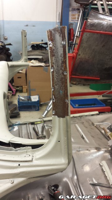

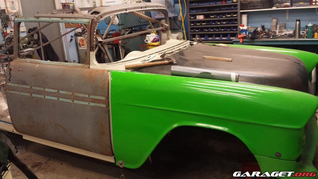

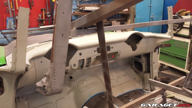

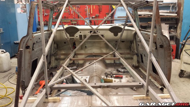

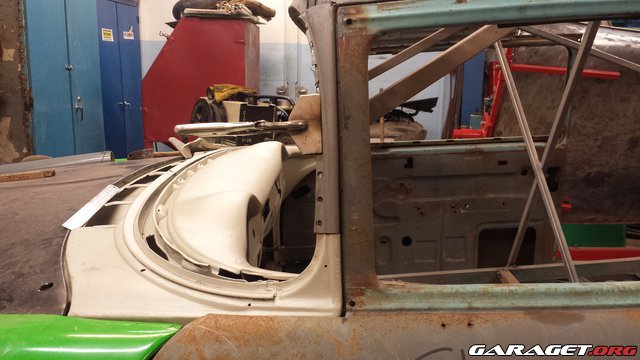

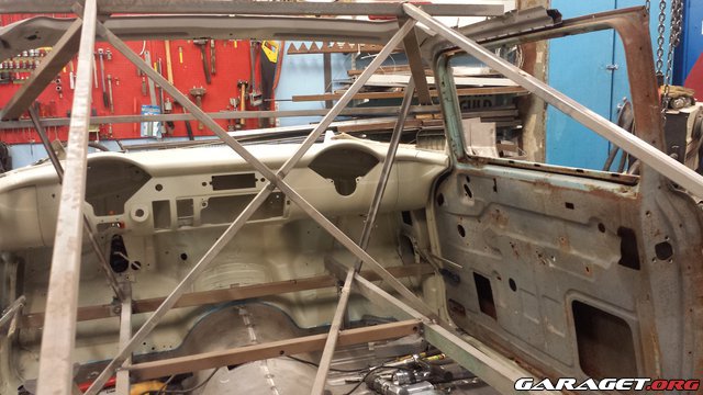

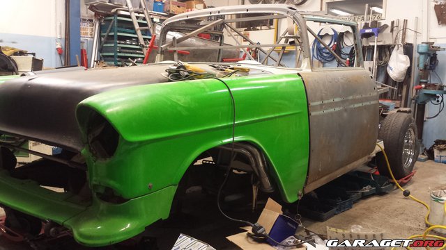

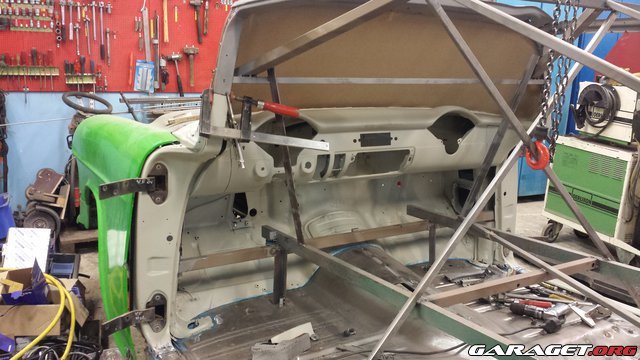

Så idag har det blivit 6tim i garaget (TOTALT 377tim nu) ja visst kan jag ha missat &
skriva upp nångång men det är inte ofta.....
Började med att ställa torpeden på plats & rikta in den, (fixerade med plåtskruv så länge)
sen borrade jag bort ytterplåten på A-stolpen både på torped & takbiten,
kapade A-stolpar, ställde allt på plats & punktade, sen hängde jag dit dörrarna & justerade dom.
därefte snöskottning & nu Pizza tongue
https://www1.garaget.org/gallery/images/45/44948/44948-9b4185b60214e7e8fa3c714250aa6c1f.jpghttps://www1.garaget.org/gallery/images/45/44948/44948-07db1c0c71cb7ec3a7776214fac9fc8b.jpghttps://www1.garaget.org/gallery/images/45/44948/44948-d94cb2d857cf2495b729edba7d9b8cda.jpg
https://www1.garaget.org/gallery/images/45/44948/44948-8b087786eb5dedf6489508e6642be52a.jpg
https://www1.garaget.org/gallery/images/45/44948/44948-ac52b9b94dad6154e13e3d2e073e58c9.jpg
https://www1.garaget.org/gallery/images/45/44948/44948-01eac4b484b1caaf741cf999ea99d233.jpg
https://www1.garaget.org/gallery/images/45/44948/44948-6a4e3434aa41c1887419ff63a4e0a580.jpg
https://www1.garaget.org/gallery/images/45/44948/44948-f484e25918aead2554f3b96d08a1d732.jpg
https://www1.garaget.org/gallery/images/45/44948/44948-3b37e68332455c0a60cd33e0356f0588.jpg
https://www1.garaget.org/gallery/images/45/44948/44948-ceed8d9af80beba296d134f43592ff5e.jpg
https://www1.garaget.org/gallery/images/45/44948/44948-e6780fc1c076cfd824397b44afb02667.jpg
Slut för idag, fortsättning följer smile

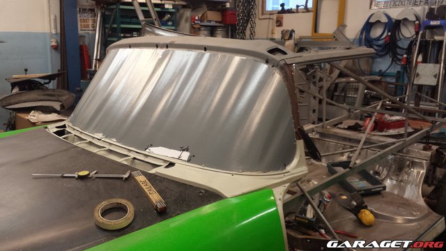

Nja inte riktigt så fort, men det har gått rejält framåt , 12 tim arbetade de senaste tre dagarna.....
funderar om man kan få uppskov från julgransplundring imorgon?
tillåter ni att jag har julprylarna kvar framme nån dag till? wink
blir väl branog med mätande mot bakändan sen med om taket ska stämma sen, och bagagegångjärn som ska flyttas över till nya hatthyllan osv.

är det en plåtruta du har?

Tumbleweed skrev:
Det är bättre o inte plocka bort julpyntet, för d ska bara upp o ner hela tiden ;-)
Nä wellpapp, utskuren efter herr Jackson_ s bil :-)

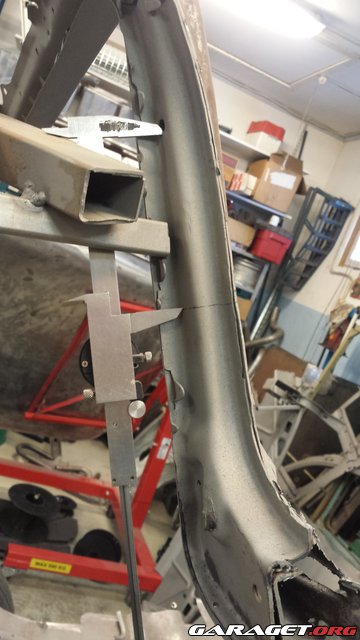

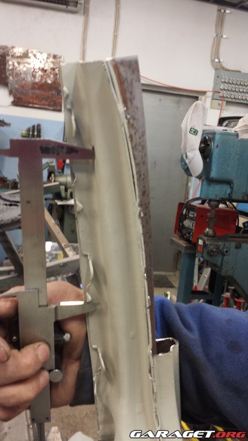

Skjutmått ??? Antar att du bara försöker impa på oss lol
Snyggt blev det i alla fall.
V. I. R. U. S. (Very Immature Racers of the United States)
For Those Infected With RACING Disease, Our Motto: "YOUNG ONCE, IMMATURE FOREVER"
Första medlemmen utanför US.
6 643 Inlägg
13 januari 2015
#2078
hehehe ja vafan , jag kör på millimeter vetu, medan amerikanarna körde på TUM när dom snickra ihop skiten på 50talet wink
gäller hänga med i mätrningarna för höger&vänster sida är inte riktigt lika, och ja jag mätte med skjutmått & stållinjal från 10mm hålet på insidan av A-stolpen för det hålet fanns kvar både på min överdel & den nya torpden , tog ut vinkeln på kapningen med vinkelhake & måttat ut ett litet blyertstreck runtom, kapade med lilla tryckluftsslipen med 1mmX75mm skiva. blev skitabra, kanske inte helrätt & göra rakt snitt i två av plåtarna, men så svårt & stegkapa, så den tjocka ytterplåten får agera förstärkning för den går över skarven, sen låter jag svets bli oslipad på insidan där det sitter prydnadslister runt vindrutan.
JA så får det bli.... men hela karossen ska ihop innan jag helsvetsar, så många pusselbitar som måste passas in wink
