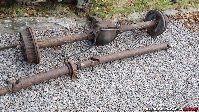

Ramlar in lite mer saker här:
S10 4wd bakaxel , en kardan att ta prylar av & en tiltrattstång.
kommer även en bromsservo fån samma bil.

Till 55 an eller rodden?

6 643 Inlägg
30 oktober 2015
#2250
till 55an , eftersom det är 55ans tråd fotona hamnade i , pratade med reg-besiktningsherren här i Sandviken förra veckan & han rekomendera "ombyggt fordon" , annars fick jag nästan strypa 283an för att få igenom motorn. Nu kan jag montera 350n utan problem.

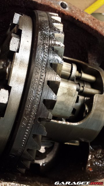

Kikat på S10 bakaxeln idag, slungdiff, & på drevet står det 12 - 41 vilket jag får till 3,42 utvx.
Hur står det sig med en CSB & 4växl manuell. ?
Vad har folket för erfarenhet av utväxingar på manuella bilar?

#2257
Antar att 4an är 1:1 och så lite stora däck på det så får du nog en bra pendlarbil. smile

#2258
Ja axeln såg fin ut så givetvis ska jag provköra med denna, kanske blir som duettrodden med 5växlad låda & höga 16" diagonaler , fruktansvärt pigg & ändå motorvägsvänlig.
