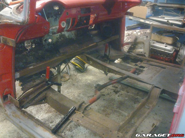

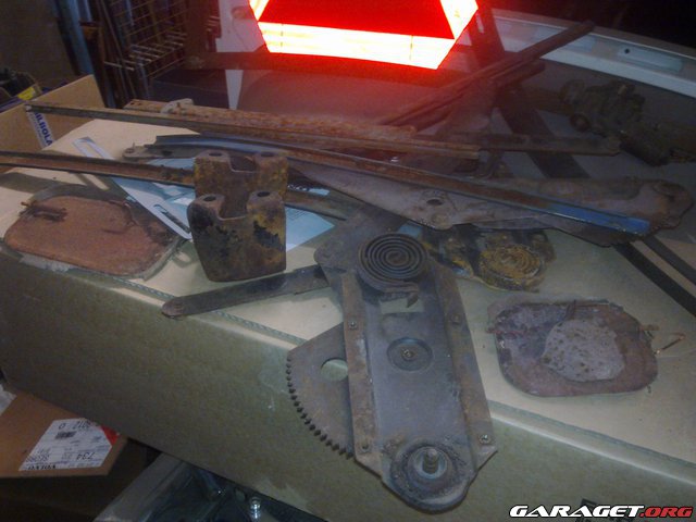

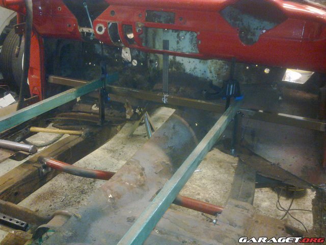

Idag har jag plockat av dörrarna, pedalstället,rattstången mm
sen börjat kapa bort rostiga plåtar i karossen & monterat i balk för uppkryssning av karossen.

Uppstagningen ser gedigen ut, farbrorbozze smile !
Nu har du bara "lite" svetsjobb på golvet framför dig tongue ...
6 643 Inlägg
27 februari 2012
#269
ja jag försöker rikta in balkarna längsgående för att "hålla" måtten på karossen,
har fästat dom i tvärbalken fram vid A-stolpen , sen svetsat fast dom i karossen vid baksätets ryggstöd & så fortsätter dom ända bak till bakkant av bagagerummet, men slutar en liten bit in så bakluckan går att stänga för inprovning, på tur står att kryssa i dörröppningar & bagagerum (bla kryssa bakluckans gångjärnsfästen från dessa längsgående balkar.) ska ju kapa ur hela golvet + lite till så jag måste ha nåt bra att mäta ifrån wink
en sak som inte syns så bra på bilden är att det står vinkeljärn ner under den bruna tvärbalken, med små rörstumpar i nederändan som träffar ner genom hål i golv/golvbalk, även golv (kardantunnel) & instrumentbräda är ihopunktade med en stående profil mot den bruna profilen
Senast redigerat av farbrorbozze (27 februari 2012)

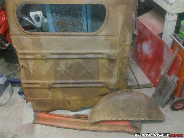

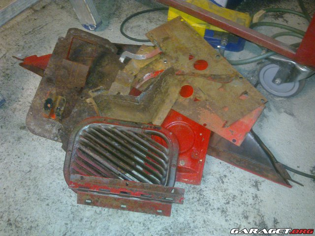

Bilduppdatering till gårdagens text:

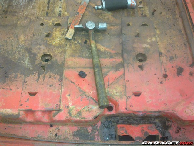

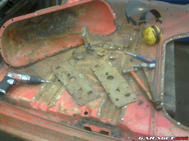

tvättat golvet & märkt ut puntsvetsarna
https://www1.garaget.org/gallery/images/45/44948/44948-e58c2cac42b4500a7a348c5ca663d282.jpg
Alla punkter bortborrade, delarna ska blästras löst innan jag svetsar tillbaka dom
https://www1.garaget.org/gallery/images/45/44948/44948-c991493d76f08222bed5773b487a4acb.jpg
Kapade även bort bakersta 10cm av golvet+balken under, ska ersättas med nytt:
https://www1.garaget.org/gallery/images/45/44948/44948-0e6e4f85031b957717d7ba5fa82b3ea3.jpg

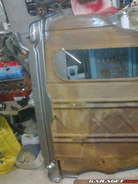

Provar in nya bakre plåten (ska kapas ner & skarvas där "rost möter frisk plåt")
https://www1.garaget.org/gallery/images/45/44948/44948-5ec4256f51e0bbd401f802b4e7972ed5.jpg

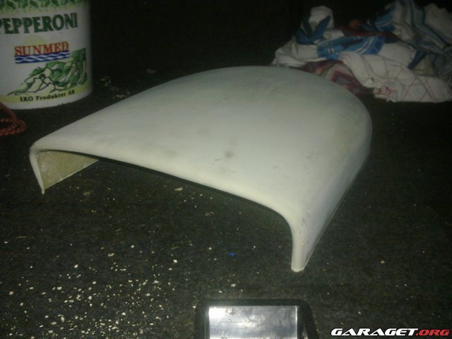

Köpte ett nytt scoop av http://www.garaget.org/SwedishBobFalfa
https://www1.garaget.org/gallery/images/45/44948/44948-543db4cee126631543827874d3eaa1a0.jpg
Nya scoopet jämfört mot pontiacscoopet jag tänkt använda från början:
https://www1.garaget.org/gallery/images/45/44948/44948-eb35549b4149b16744e8c886f5d2f151.jpg

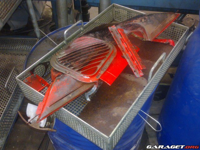

Passade även på att tvätta en massa småprylar i "Tejo-tvätten" på jobbet
https://www1.garaget.org/gallery/images/45/44948/44948-f732f9245a303becd90ef0b7529edea9.jpg
Delar färdiga för blästring:
https://www1.garaget.org/gallery/images/45/44948/44948-d30683dedc87b1895a57bcca098eed11.jpg
https://www1.garaget.org/gallery/images/45/44948/44948-bd5a93729022e246da1f7ace989a56d1.jpg

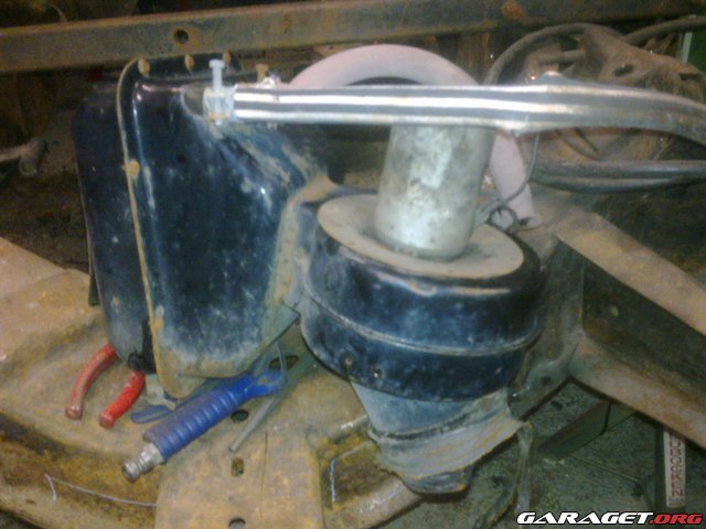

& sist men inte minst, ett "modernt" volvovärmepaket som kommer få donera delar till chevans värmesystem:
https://www1.garaget.org/gallery/images/45/44948/44948-46d6efa2326516cae33aed3570dbd94e.jpg

Tja.inte skrivit i tråden förr.Men följt den Nya scopet är väl rätt likt Det  som i filmen va?
6 643 Inlägg
29 februari 2012
#273
ja tittar du på chevan som ägs av "tillverkaren" (som jag länkat till) så ser du hur det ser ut på en bil.
jag hade ju tänkt modifiera pontiacscoopet till att likna denna modell av scoop.
men lättare köpa ett "färdigt" scoop cool

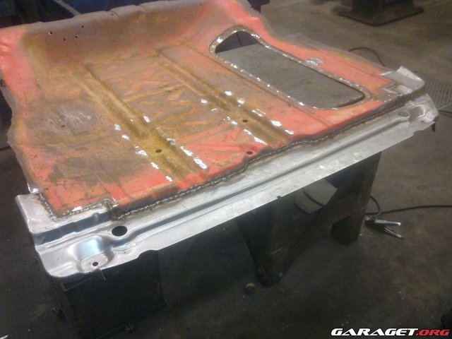

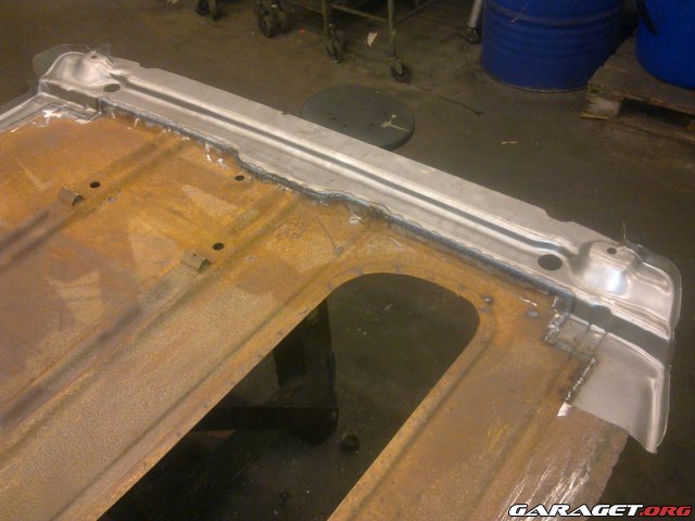

Japp idag har jag kapat till "ekonomiplåten" till bagagegolvet slipat in kanterna för "kant-i-kant" svetsning ,
och sedan satt dit ett par tusen svetspunkter tills det blev en "helsvets" givetvis med avkylning mellan punktningarna, fan vad enkelt det går att "rostlaga" ett bilgolv när det ligger på en arbetsbänk, arbetet tog drygt 2tim så nu börjar jag närma mig 70tim sträcket på bilen smile
blev en bit över av ekonomiplåten med, så den som behöver en bit bagagegolv men klarar sig utan "rännan" längst bak , kan göra ett fynd, plåten kommer från www.danchuk.com & heter 318B kostar ny 100$ wink

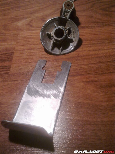

Började "hobbykvällen" på jobbet med ett 10minuters snabbjobb,
tillverkning av demonteringsverktyg för vev&handtagsclips, istället för att köpa ett för ca80-100kr:

Ovansida färdigsvetsad:
https://www1.garaget.org/gallery/images/45/44948/44948-08381a85eadd5c7864974be6cd3c8e82.jpg
Undersida (endast svetsat från "ovansida")
https://www1.garaget.org/gallery/images/45/44948/44948-3555174f910cb71001accbaf3674a275.jpg
