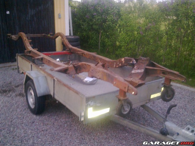

& ikväll när gräsklippningen var avklarad så brottade jag upp chevaramen på släpvagnen & för att ta med den till jobbet & rikta/förstärka/bygga om den
https://www1.garaget.org/gallery/images/45/44948/44948-e7e67bfcac61e2b6ae5bc3df72f3e1bd.jpg

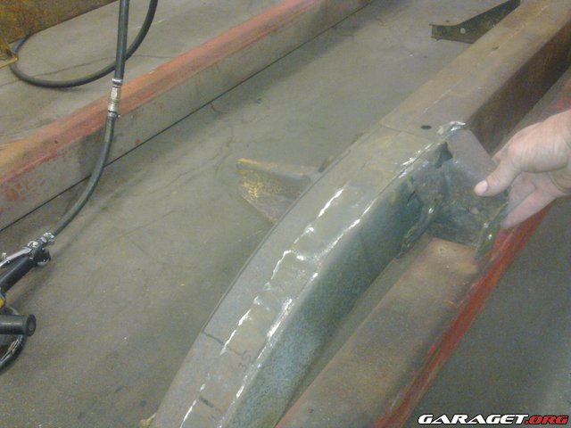

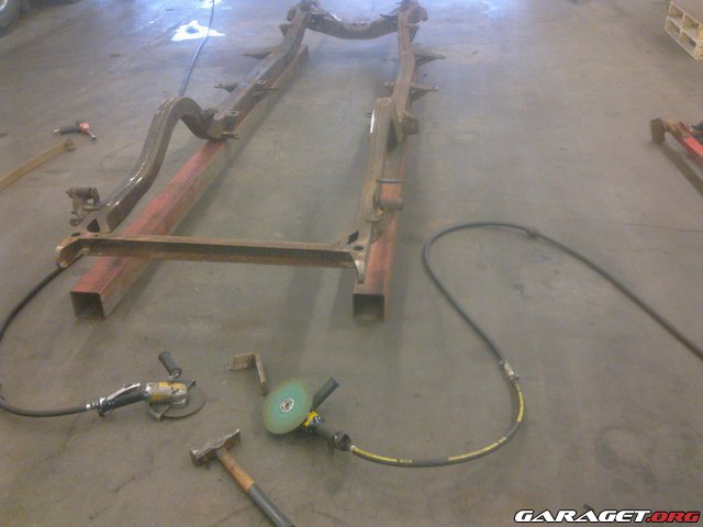

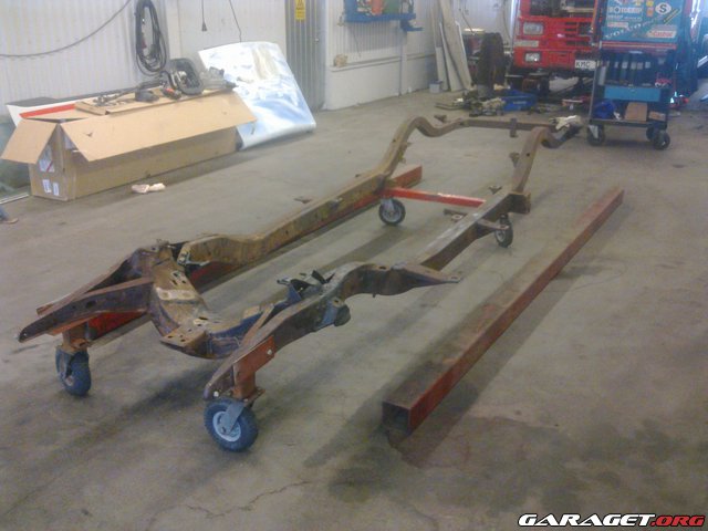

jobbar på med ramen nu ikväll, började i 17tiden & har hittills tvättat den ordentligt ren & sen riktat krockskadan i bak, kapat bort diverse fästen som inte ska användas, nu är det "matrast" har precis svullat i mig ett Grand De Luxe Steak Burgermål smile det var riktigt gött.
strax sätter jag igång med "lådorna" för inflyttning av bladfjäderpaketen smile
6 643 Inlägg
4 juni 2012
#538
Fotouppdatering av gårdagens 6-tim arbete , det tar tid & konstruera & rikta saker wink
Ramen färdigtvättad & redo för arbete
https://www1.garaget.org/gallery/images/45/44948/44948-cb7c18f0dc9b80277bf8df9ef9cf7149.jpg

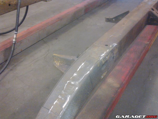

Börjat förbereda för riktning, höger bak är ramen 1cm kortare mellan fjäderfästena,
slipat rent bulan ovanför bakaxeln.
https://www1.garaget.org/gallery/images/45/44948/44948-bef47c2c19ee191ce698691f8b5c9bb4.jpg
https://www1.garaget.org/gallery/images/45/44948/44948-66703995a33b003d5983086edd53f91b.jpg

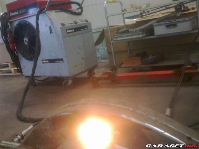

Brutaljävlamastodontvärmaren gör ramen "lysande" på en sekund
& så portopower & pressa mellan fjäderfästen.
https://www1.garaget.org/gallery/images/45/44948/44948-e7ae05040be8977a70c60cfd3cb1131b.jpg

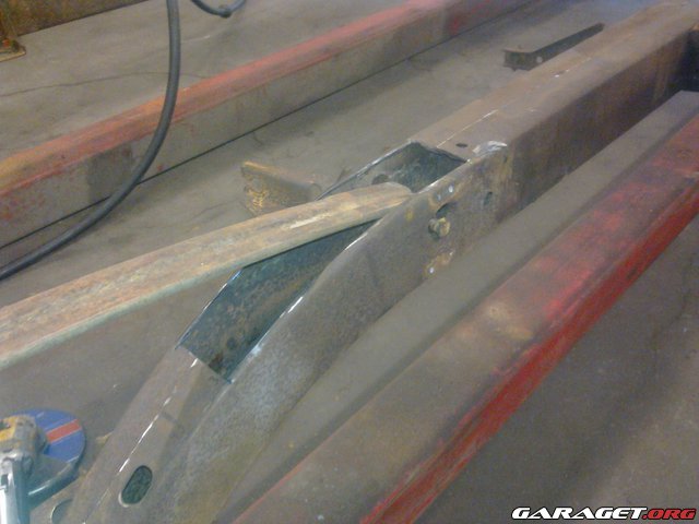

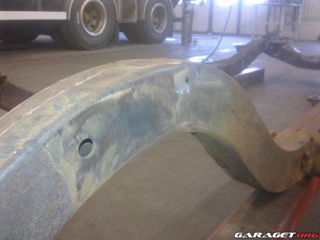

När ramen var riktad så vände jag upp&ner på den & började kapa loss främre fjäderfästet
kapade sen ur rambotten där fjädern ska fällas in.
https://www1.garaget.org/gallery/images/45/44948/44948-2c4ad29b849eb6b79484063ced40fbdb.jpg
https://www1.garaget.org/gallery/images/45/44948/44948-ae99a59b8a88d8c896193810b68e3c13.jpg
https://www1.garaget.org/gallery/images/45/44948/44948-61c9041a761df0afb6a4277bc721870d.jpg

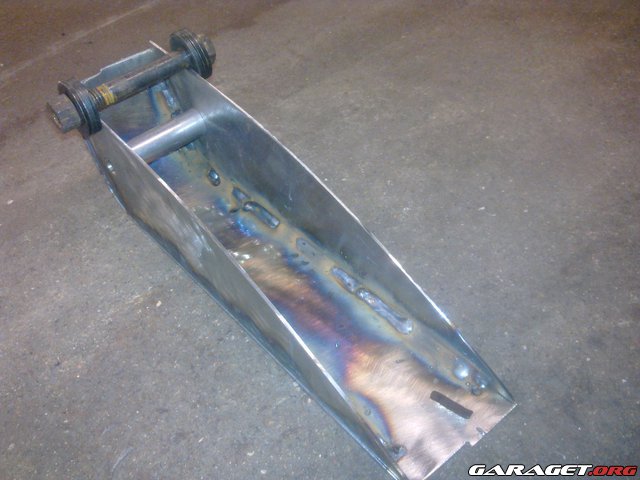

Sen satte jag igång med "lådtillverkningen" , detta är konstruktionsjobbet som tar lite tid.
https://www1.garaget.org/gallery/images/45/44948/44948-f5f99e8b6358c077a069bd9a60ac7a3c.jpg
1a lådan svetsad, röret är för att hålla rätt bredd där fjäderbladet sen ska sitta.
https://www1.garaget.org/gallery/images/45/44948/44948-4fca61f9b5aa6406d27c071660a370ac.jpg

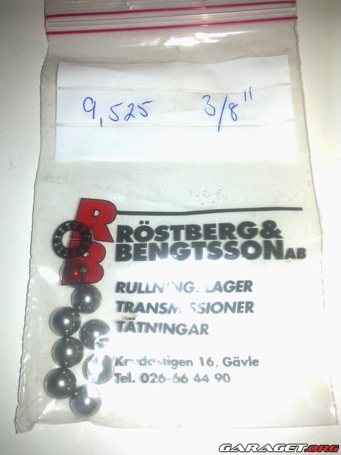

Dödskallen har fått sin rem så den ska kunna dingla i backspegeln & stirra på mig wink
sen har jag även skaffat ett "varuprov" 8st 3/8" stålkulor till framsoffans golvskenor.
ikväll & hela dagen imorgon fortsätter jobbet med ramen.
