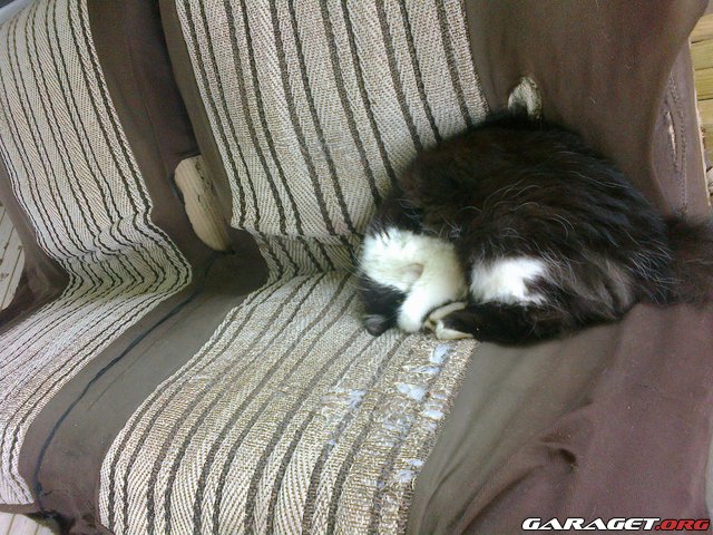

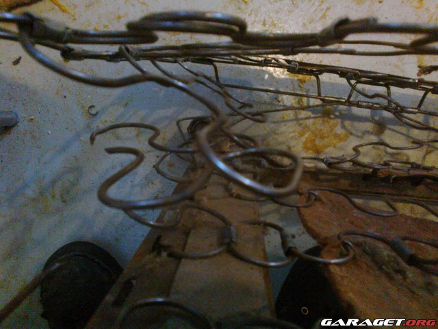

Så då har både jag & katterna invigt soffan, sen ikväll så har jag rensat den från klädsel för & kolla stommen, sitsen var skitfin, plåtren & inte nes rostig efter 57år , men tyvärr fjäderbrott på 4st fjädrar i förarryggen sad
Marilyn provsover soffan

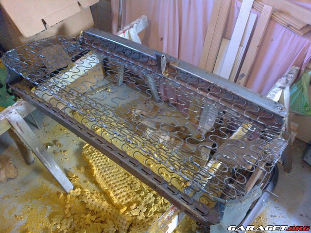

sen ikväll så klädde jag av den & kollade läget.
Något förvånad när stommen inte ens var rostig efter 57år smile
https://www1.garaget.org/gallery/images/45/44948/44948-b294da6b15ddd8024688579a3c62094e.jpg
Dock fjäderbrott på 4a st fjädrar i ryggen på förarsidan sad
https://www1.garaget.org/gallery/images/45/44948/44948-c71a5b2994850e2badbd2f3436b86af4.jpg

Du kan köpa nya fjädrar på Härensten AB i Målskog det kallas Nosagfjädrar
Jag tror inte dom är dyra.

Synd att de inte går att svetsa ihop dem sad

eller så kollar du på blocket efter soffa bortskänkes för där finns det oftast också nosag se upp bara så du inte hämtar en soffa med gummi band istället

Jag har kollat med gubben som ska klä inredningen & han tog på sig att fixa fjädrarna.
Bra det så slipper jag, har redan en rostig 4d soffa jag kan plocka loss fjädrar ifrån om det skulle behövas.
men han trodde det skulle gå att binda ihop dom med nå klammer som han hade. (han brukar göra så)
fjädrarna som är av är ju lite speciella men jag antar att det ändå finns likvärdiga att köpa om det skulle behövas.
konstigt att det inte finns lösa, bara kompletta ryggstöd på , danchuk, ecklers eller classicindustries ,
sitter liknande i sitsen men dom är kortare & bara bockade hälften av vad dom i ryggen är, & dessutom kraftigare & dom finns att köpa löst.
sitsfjädrar http://www.danchuk.com/ItemForm.aspx?item=2618

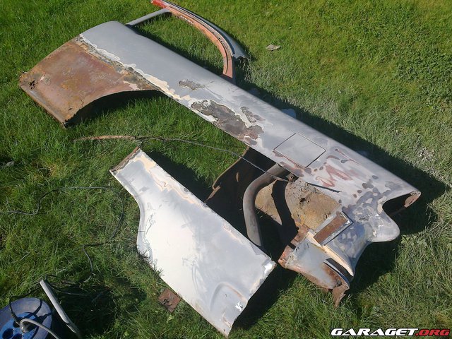

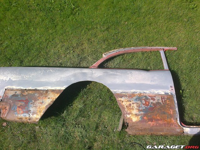

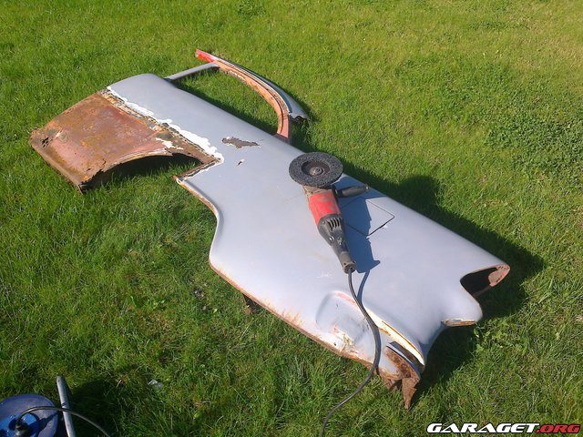

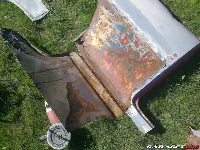

Så idag blev det två timmar slipande & kapande på bakskärmarna, långt kvar men iaf en uppdatering, totalt har jag nu 140tim effektiv arbetstid på bilen smile

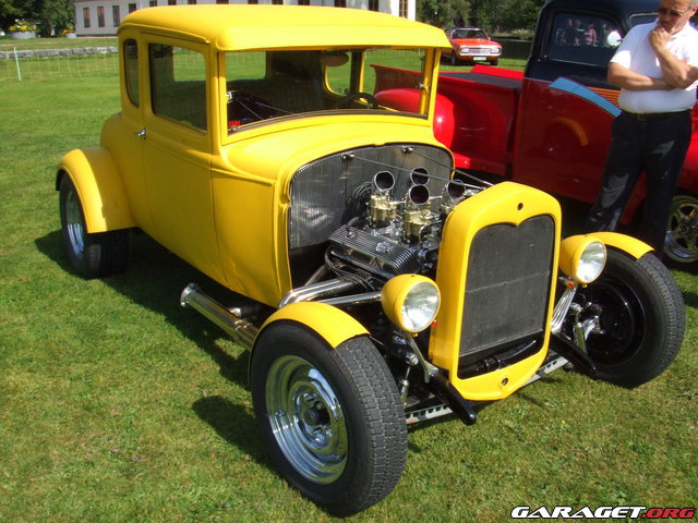

Förbålt trevlig tråd detta...
Ok, när räknar du med att vara redo att bli Bob Falfa och bege dig ut på jakt efter
John Milner I sin gula 5 fönsters kupa?
http://s16.rimg.info/14633a91384ef479225fabdd47aed3b7.gifhttp://i46.tinypic.com/2mevp5k.jpg
http://i50.tinypic.com/9k47sg.jpg
http://s19.rimg.info/1f218494a2c78f6b65c2b3edcdc6819b.gif

Skulle vara fränt. smile Dock e ju den på bilden inte taksänkt. tongue
Finns en identisk kopia av filmbilen, ett svenskt bygge som finns i Nyköping.

nä detta är ingen kopia, det är ägarens egen tolkning (dessutom en A-ford) tror han var från Stockholmstrakten

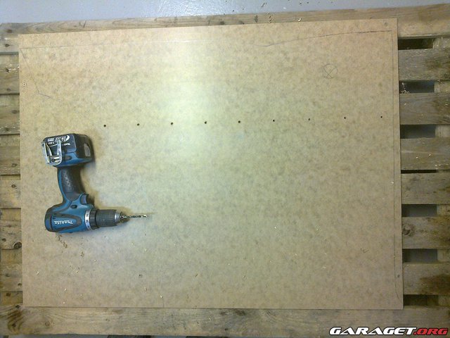

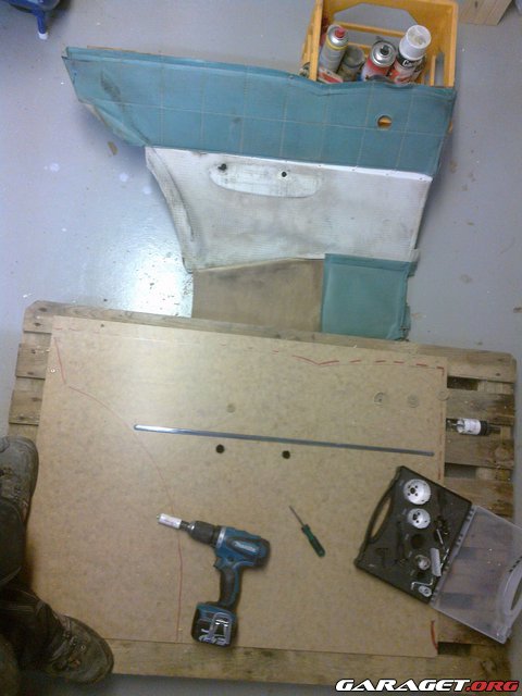

idag började jag tillverka klädselstommar , ritar av orginalklädseln på en grovkapad masonit , skruvar fast dubbla masonite på en lastpall (då blir det två identiska sidor), borrar hål för kromlist & handtag, återstår kapning av ytterkanter.
sen blir det & borra dom på plats på bilen för listclips istället för spiklister som dom sistter med orginal.
beräknar lämna inredningen för omklädning om ca 1mån
det blir svart tucknroll upptill (där det är grönrutigt) sen vitt (slätt/mönster ej bestämt) & slätt svart längst ner.
Fram & baksoffa blir helsvart "tucknroll"
