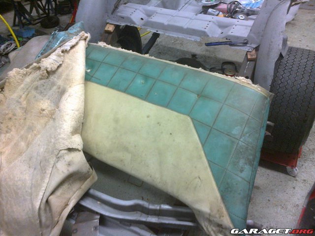

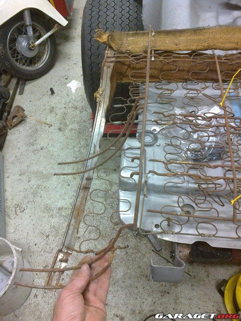

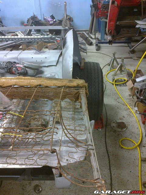

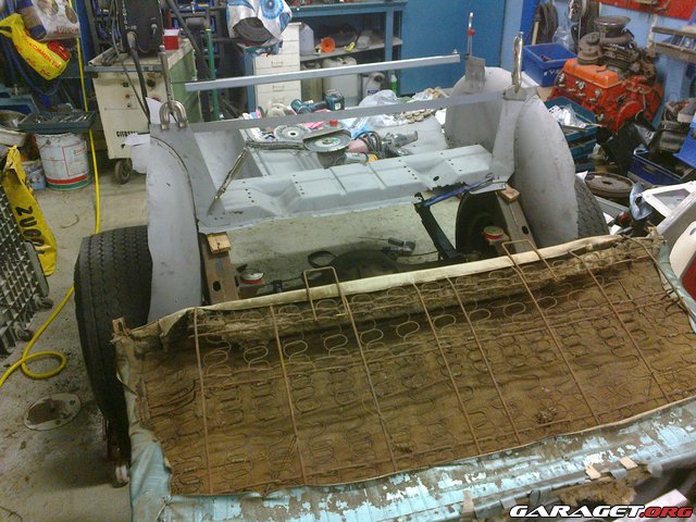

Så idag blev det 1½tim till , jiggade upp hjulhusen ibak för att kunna mäta/prova baksäte, vet ju hur mycket det ska smalnas in men vill ändå kunna prova för att vara säker, tråkigt om det inte skulle passa.
jiggat upp hjulhus/golv
https://www1.garaget.org/gallery/images/45/44948/44948-0f8d5377a4e7c1f317f05d373322de46.jpg

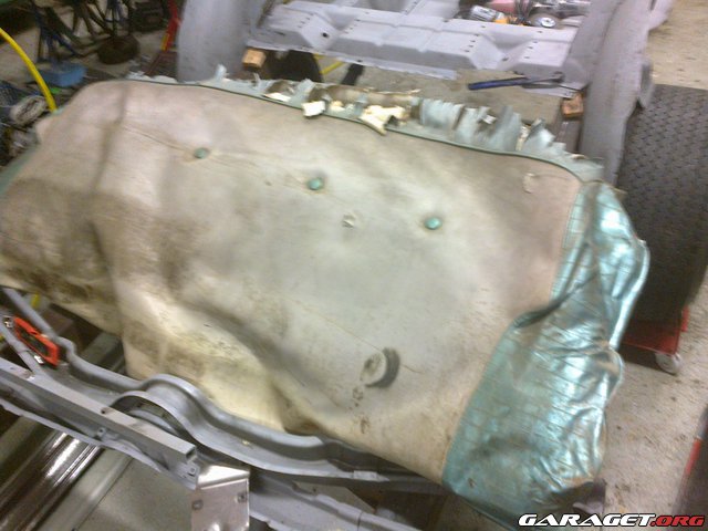

klär av baksätet
https://www1.garaget.org/gallery/images/45/44948/44948-cb4f36862d7ca1fddb1b176e8b4ddf6e.jpg
hoppsan dubbla klädslar
https://www1.garaget.org/gallery/images/45/44948/44948-442b247cbecfc858dc3aac333491f3cc.jpg

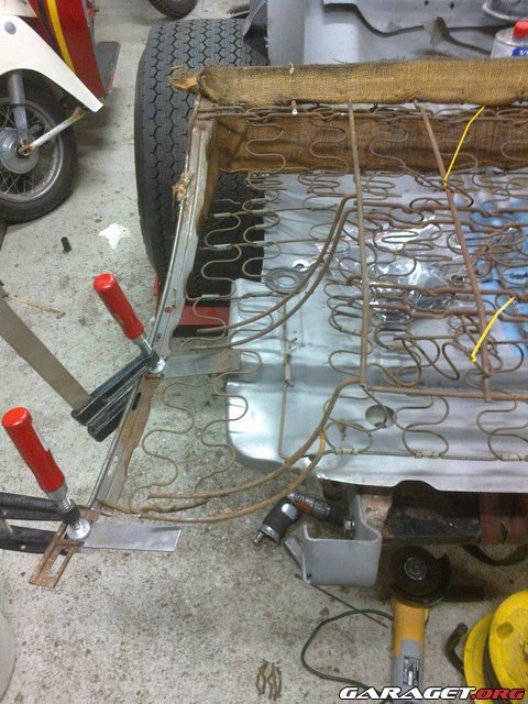

börjar måtta för inkapning
höger sida före kapning
https://www1.garaget.org/gallery/images/45/44948/44948-39516098bb3e573dab8c93665cbd42db.jpg
vänster sida kapad på första bilden & inflyttad på andra bilden
https://www1.garaget.org/gallery/images/45/44948/44948-35188509e488d8e9442f2f998e72af5e.jpghttps://www1.garaget.org/gallery/images/45/44948/44948-0290ea611730bcd32908865a9e9e5625.jpg

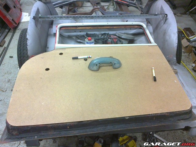

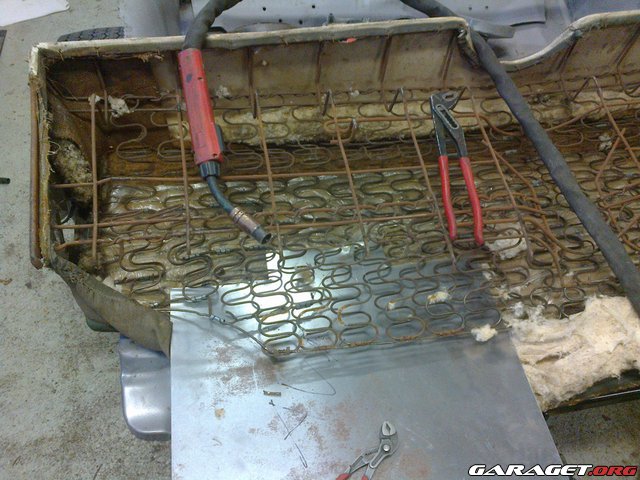

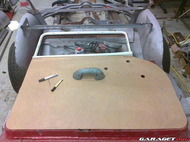

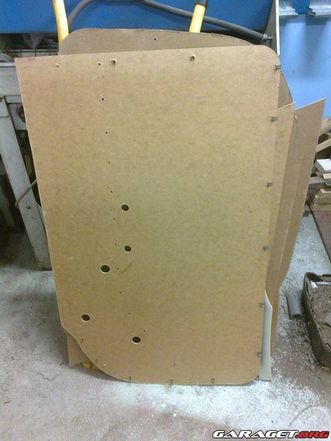

ja helgen har mest gått åt till att bygga en Carport & sen lite annat trädgårdspyssell, men chevan fick sin tid den med, igår penslade jag svartfärg på de delar av framsoffan som syns & idag har jag svetsat klart ryggstödet till baksätesstommen & sen smalnat in sitsen lite & därefter börjat borra för klädselclips på dörrsidorna.
Brandsäker svetsning... eller? wink
https://www1.garaget.org/gallery/images/45/44948/44948-ac2b496407c30bf445798d9b6e8465c4.jpg
jiggat dörrsidan med två skruv innan borrning
https://www1.garaget.org/gallery/images/45/44948/44948-7fe178ed9cb40f0726b714d246aa97bb.jpg
Slutresultat 1a dörrsidan
https://www1.garaget.org/gallery/images/45/44948/44948-5ffed5b7c8b453e2002d39ef611c71d1.jpg
Senast redigerat av farbrorbozze (30 september 2012)

Annat, exakt hur det blir ska diskuteras med klädselgubben när jag lämnar in dom, men min "ide" som det troligen blir är "tuck´nroll" ribbsytt konstskinn stående ribbor uppifrån&ner, svart ovanför kromlisten sen vitt på mitten & svart igen längsner, fördelning ungefär som på grönt/vitt på orginalet.

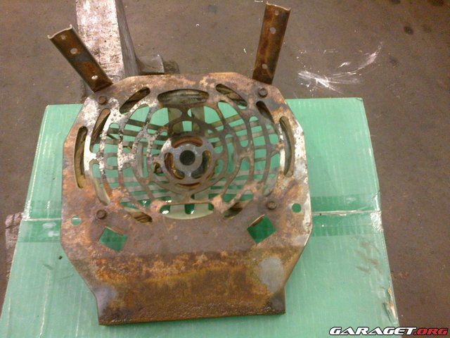

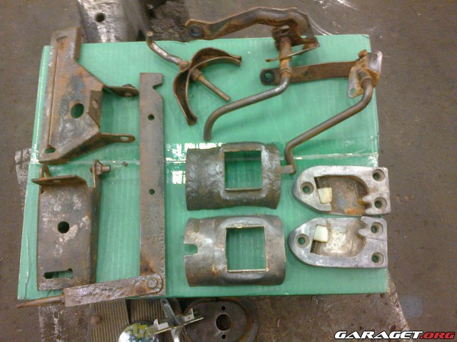

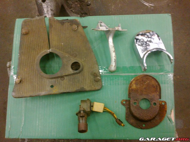

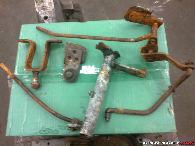

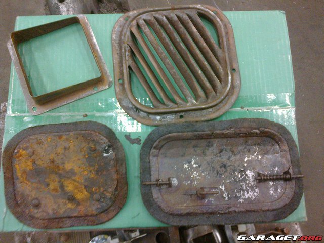

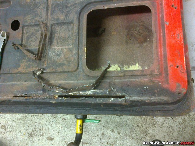

har hänt lite mer nu, bla börjat borra för clips på dörrsida nummer två. sen har jag vart & handlat lite rostigt guld som jag sen tog till jobbet & tvättade & kratschade på stålborsten på bänkslipen.
nu återstår att blästra dessa "FYND" , men det får bli när jag gjort klart inredningsstommen.
1/10 dörrjobb
https://www1.garaget.org/gallery/images/45/44948/44948-48017cfd776f2c84e37a0165afb9aedc.jpg
https://www1.garaget.org/gallery/images/45/44948/44948-0e628b2e1998ac84ae1305cb8e7cdb23.jpg
2/10 Fyndade rejält efter ett svar på köpesanonnsen jag har ligger på Blocket
https://www1.garaget.org/gallery/images/45/44948/44948-238fe06cedd641631a47111c0f4ca1bb.jpg
https://www1.garaget.org/gallery/images/45/44948/44948-0aaf62e30f91480b267ec972991faaac.jpg
https://www1.garaget.org/gallery/images/45/44948/44948-2096dd2fe69f92459c672e7c5e5e99a3.jpg
https://www1.garaget.org/gallery/images/45/44948/44948-fb6a6e6e96f90c2e31ea3b8020487083.jpg
https://www1.garaget.org/gallery/images/45/44948/44948-92f7363cf43781992c800648c60b27ef.jpg

ja aldra hälst när 9 av 10 delar var sånt jag sökte & annonserade efte, & resten var ren bonus för det var prylar jag inte tänkt på att jag behöver. men som jag insåg när dom låg där hos säljaren att ... DOM DÄR ÅXÅ wink
(tex tätningen runt rattstång, &högtalarhållaren, & hållare för genomslagsgummina till bakaxeln)

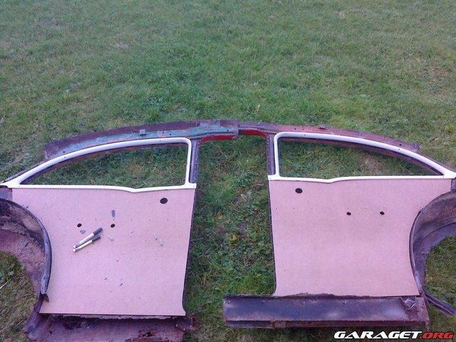

Så idag blev äntligen alla inredningsprylar färdiga , nu har det bara invänta att få lämna dom på omklädning smile
har även lagt lite av fyndprylarna i citronsyrabad.

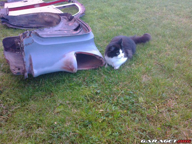

bakresidorna gjorde jag iordning ute på gräsmattan , fick hjälp av marilyn att fixa dom smile
