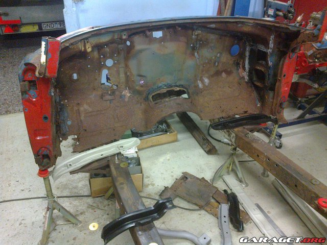

Så  nu har jag lagt in bilderna från gårdagens kvällsarbete med fönsterhissar,handbromsprylar & gasreglage på jobbet som sedan avslutades med en mysstund i relaxen/bastun, men börjar med en bild på torpeden från andra hållet, som synes så är golvet dåligt på den men dom bitarna har jag redan nya ekonomiplåtar så det är lugnt. i övrigt så är den friskare än min torped.
https://www1.garaget.org/gallery/images/45/44948/44948-16318264558391996d76c7b46cf25076.jpg

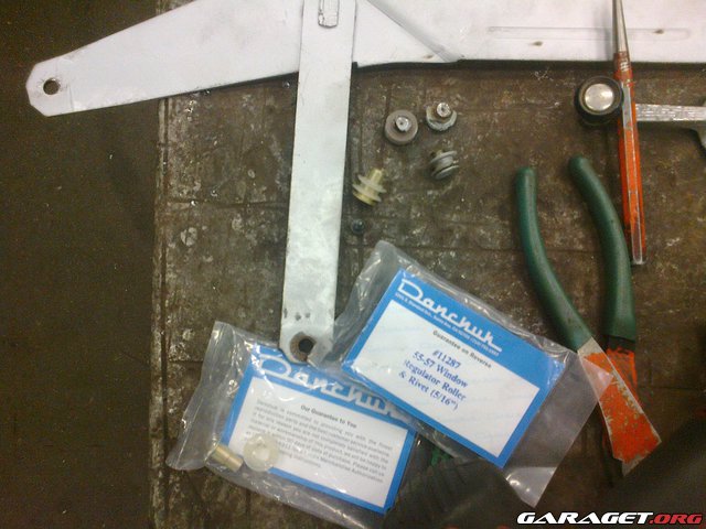

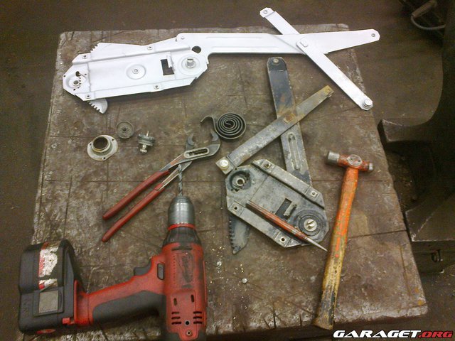

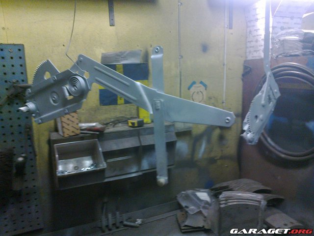

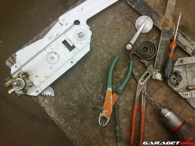

slaktar 4-d hiss & ta delar till min 2-dörrars
https://www1.garaget.org/gallery/images/45/44948/44948-ceac2bd34f5c31b0836d301926c38adf.jpghttps://www1.garaget.org/gallery/images/45/44948/44948-5e515537bb0b11ee29d6003364a48487.jpg
Nya rullar nitas på plats i bromsnitmaskinen på jobbet
https://www1.garaget.org/gallery/images/45/44948/44948-dffd9908d2c14af5204217d9b94851d9.jpg
målning av dom färdiga hissarna
https://www1.garaget.org/gallery/images/45/44948/44948-35bcb71bda92633124268b61c101dffd.jpg

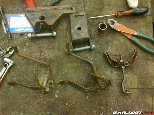

sen lite renovering av handbromsprylar & gasreglage (plockade isär & slipade lite på allt efter bilden togs)
https://www1.garaget.org/gallery/images/45/44948/44948-448be0603e5f5834a54f528c9b987687.jpg

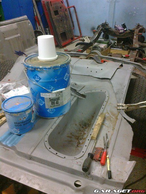

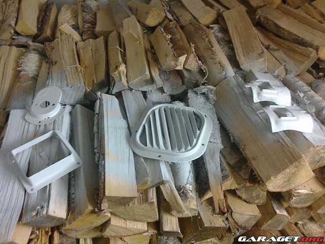

Idag måndag så spraygrundade jag div prylar som legat i citroncyrabad
https://www1.garaget.org/gallery/images/45/44948/44948-4f0a0c4fe5763807fa76dcf9580683ec.jpg
