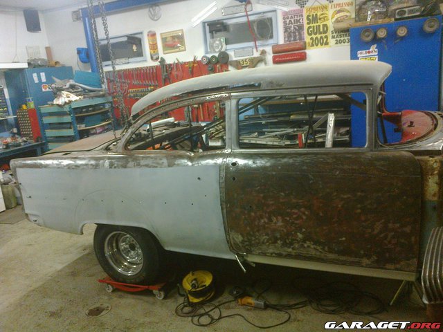

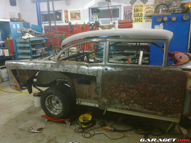

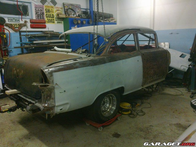

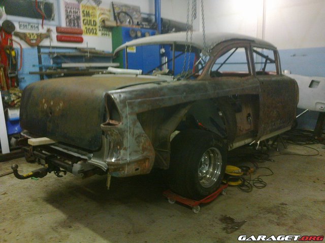

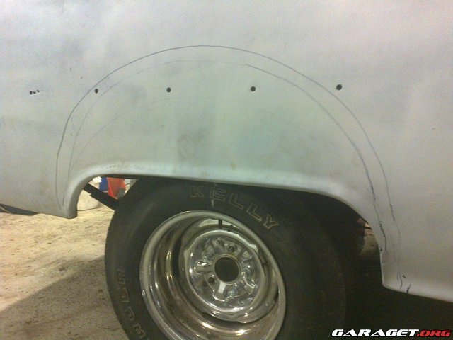

Lite fler bilder från dagens kaross-ihopsättningsprovning-mekande-klurande wink
https://www1.garaget.org/gallery/images/45/44948/44948-9861b9377ce7bd1e066863cb4150f6d4.jpg
https://www1.garaget.org/gallery/images/45/44948/44948-4002ad322284fc1c9b17f1e066450445.jpg
https://www1.garaget.org/gallery/images/45/44948/44948-bf683c7ad89f5394434e7a310ee56b41.jpg
https://www1.garaget.org/gallery/images/45/44948/44948-3cfd153b3a0357b8bee411800cf35d49.jpg
https://www1.garaget.org/gallery/images/45/44948/44948-c22274ea49f955da66ea1b8ea33f64a3.jpg
ontoft
6 januari 2013
#1285
Hujedamig vilka grymma hjulhus du planerar. Väntar med spänning på fortsättningen...

Kul å se bitarna "på plats" det brukar ge en spark i arslet. Tur att du ska kapa hjulhusen för dom är JÄVLIGT fula orginal! wink

Går det att nätt och jämt dra en masonitbit i dörrspringorna redan nu? Eller behövs det mycket justering för att få dörrspringorna jämna och fina?

Du, den ser en aningens rostig ut. Borde du inte fixa det innan du stylar den? wink wink

Kul se provmontering, fast bilen inte har bra passform. smile
den som väntar på nåt gott wink
ja fast du kapade ju bort dina uppkapade du med tyckte jag mig se på nån bild?
fast du ska förhoppningsvis dit med dom igen ? wink
ingen inpassning i nuläget , bara en grovtest.
ja det är en ren provmontering, mest för att se att jag inte missat nånting , ingen egentlig inpassning alls i nuläget

Putteliten skrev:
Jaha, å resultatet blev? Gick det lösa med skarvarna?
kommer nog bli bra tillslut, ska ju isär igen & karossidorna ska iväg & blästras.
detta var mest en dag i drömmarnas & funderingarnas tecken wink

Ser bra ut det här smile men ska du verkligen ta upp så stora hjulhus?
har bara gått på hur högt dom går på en av bilderna jag hittat på google på en graffiti cheva.
och det är upp på halva tanklocket på andra sidan karossen, hur högt jag går får vi se, men exakt runda
ska dom bli iaf. ska sätta igång filmen nån dag & dealjstudera igen så det blir "rätt" wink
