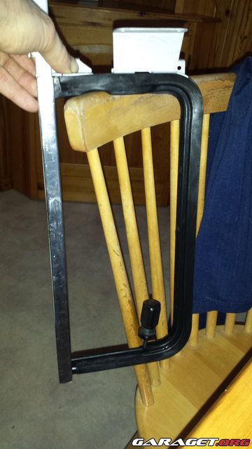

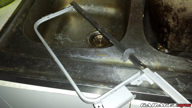

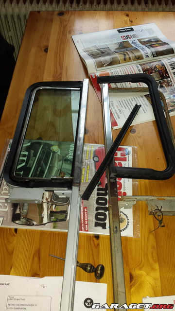

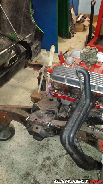

Så lite smått & gott har hänt de senaste dagarna,
hängde i mockupmotor & servosnäcka , provar lite drömmar om fenderwell headders.
sen har jag börjat putsa rent blanklisten & pilla dit gummit i ventrutebågarna.
tog ett tag innan jag kom på hur jag skulle göra,
men intvålade med vanlig flytande två & pressa mot ryggen på en köksstol funkade klockrent,
först stora gummilisten & sen den lilla på stolpen, & sist vinkla i rutan & få den att glida in i mål smile

Det jävliga är ju att fenderwells till smallblock är dubbelt så dyra som till bigblock tongue haha, förresten bosse visst skulle du åka med omega styrsnäcka? tongue den är ju lite större plus att slanganslutningarna sitter mot motorn, så det blir väldigt tajt mot headersen, detta tillsammans att jag ska ha bromsservo gör att jag i princip har uteslutit fenderwells hmm är ju något att ha i åtanke när du monterar snäckan smile Men ack så skönt det blev med modern styrning kan jag ju säga! smile
6 643 Inlägg
23 januari 2014
#1833
Jopp omegasnäckan hänger i en skruv & nåt buntband , du ser den nog på bilden, trångt e skönt ;-)
