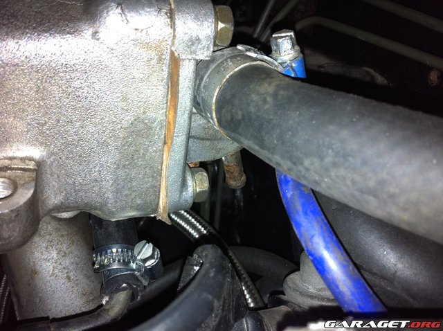

hej, vart ska denna anslutningen mitt i bild gå till?
https://www1.garaget.org/gallery/images/102/101497/101497-aaaff8d223ea0afba2e86507fe600353.jpg
Mvh Emil

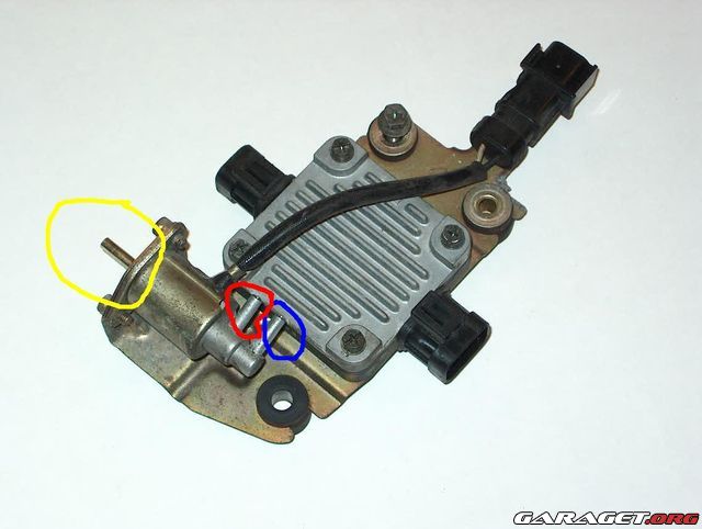

Vacuum.
https://www1.garaget.org/gallery/archive/367/665035_2kh3tz.jpg

Svårt att se exakt vilken det är men tror det är till förvärmningen av insuget, går en slang från vattenröret med diverse utgångar på som går under/längs med insuget, från röret till baksidan av spjället och sen vidare till kylning av turbon, bör vara 2 lika nipplar ganska nära varandra på insugets bakplatta.
