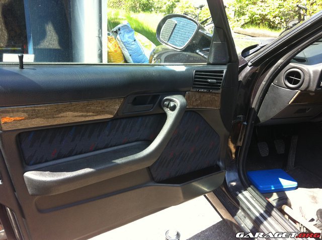

Har pysslat med låsen idag efter mycket om och men så sitter dörrhandtagen på plats och fungerar.
Tog lite tid för mig att lura ut hur man fick loss dom men sen gick det som en dans.

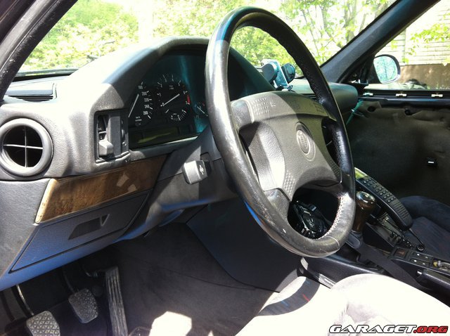

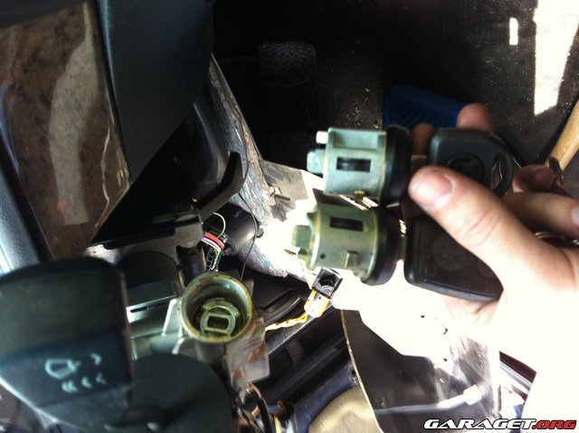

Plockade ner kåpor och lite runt ratten för att byta ut tändningslåset, borde ju gå relativt fort kan man tycka.
https://www1.garaget.org/gallery/images/169/168053/168053-f46240ebb3dfe34a04fcebcc1fceea06.jpg
Eller kanske inte, stötte på dom här, någon idé om hur man får bort dom..?
https://www1.garaget.org/gallery/images/169/168053/168053-5e8147b2f32caf26c2b6e554beeed4f7.jpg
Efter att ha kört in i den väggen så bestämde jag mig för att kasta in handduken för idag.
Borde ju vara mycket simplare att "bara" byta plats på tändningslåsen(cylindrarna)?
Istället för att (som jag tänkte från början) byta hela klumpen vid ratten..

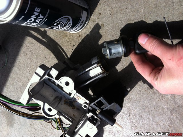

Så nu sitter allt på plats och fungerar.. eller ja, fjärrlåset triggas och vill inte, har försökt "synka" dom via en guide jag hittade på internet men det vill inte sad
https://www1.garaget.org/gallery/images/169/168053/168053-5f3e64342a250cc4242e3319bdb1a194.jpg
Efter lite silikonsprej och lirkande med en insektsnyckel så hoppade cylinder ett ur smile
https://www1.garaget.org/gallery/images/169/168053/168053-447fd507140b8aaec7785b01f4e30602.jpg
Sen hoppade cylinder två ur.

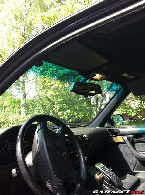

Fjärrlåset fixat! cool

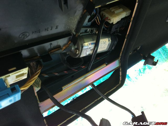

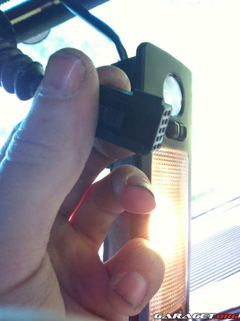

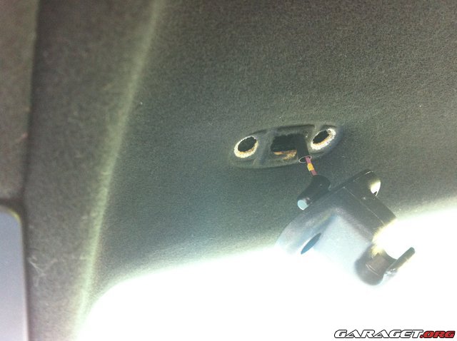

Så, efter att ha forskat lite så visade det sig att 525:or byggda -93 (som min) har kablar dragna till fjärrlåset men saknar mottagaren, som sitter i innerspegeln.
Köpte en innerspegel med IR mottagare (och själv avbländning) och monterade på så nu fungerar fjärrlåset perfekt big_smile
https://www1.garaget.org/gallery/images/169/168053/168053-10eb91d333cdda4c6031e2d5c91cf347.jpg
Motorn till takluckan och diverse kablar.
https://www1.garaget.org/gallery/images/169/168053/168053-e4da45760648c0ddd766000c27ca8f7a.jpg
Där gömde sig denna filuren, finns tydligen i både nio och tio poligt format.
https://www1.garaget.org/gallery/images/169/168053/168053-0a32a6c287185532528e757734d0f06d_large.jpg
Kopplas på innerspegeln.
https://www1.garaget.org/gallery/images/169/168053/168053-d933fdaba3ea99a0030d40b9fdcca817.jpg
Sen var det bara att skruva på spegeln och sedan skruva fast innertaket igen som sitter fast via hållarna till solskydden.

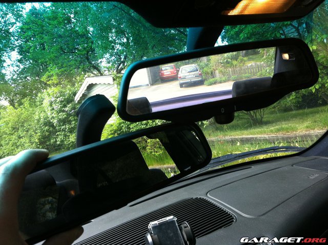

https://www1.garaget.org/gallery/images/169/168053/168053-b256f52064866526c0e96ace2a07fbd6.jpg
Nya spegeln på plats.
https://www1.garaget.org/gallery/images/169/168053/168053-b1def273346e24476c2e692d15da41a8.jpg
Jämförelse bild, den "nya" är lite klumpigare men men, fjärrlås är slappt så.. lite får man lida tongue

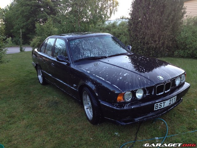

Pysslade lite med bilen idag, piffade upp reg. skylt hållaren bak och sen blev det en tvätt.. skitade ner sig rejält under gårdagens utflykt tongue
https://www1.garaget.org/gallery/images/169/168053/168053-c15ece2d27bbe681601aa2f1d2e85916_large.jpg
Både texten och plasten hade bleknat, dags för ett ingrepp.
https://www1.garaget.org/gallery/images/169/168053/168053-724f84a568f6ffb1e43792cba2ac5f3e_large.jpg
Efter lite slipande och sprejande så satt den på plats igen smile

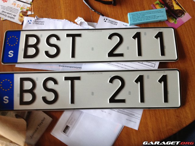

Ett paket på posten förgyllde dagen! tongue
https://www1.garaget.org/gallery/images/169/168053/168053-0d3fff7a84fd2e8df851d3b2fbec9efe.jpg
Ska skruvas på snarast smile
