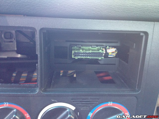

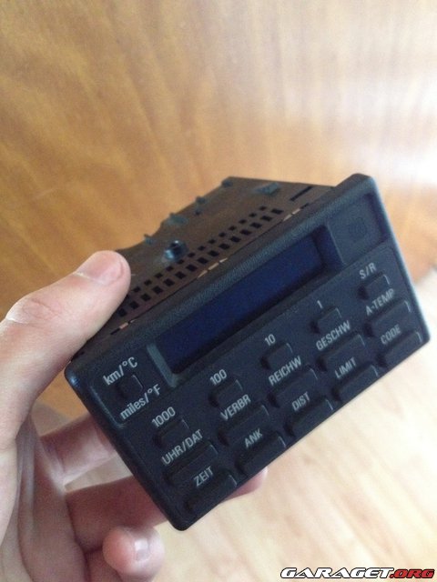

Idag kom färddatorn, relativt lätt att montera.
https://www1.garaget.org/gallery/images/169/168053/168053-31c0fa255158b08b0fc04e1452c3cfec.jpg
En bit raketvetenskap.
https://www1.garaget.org/gallery/images/169/168053/168053-1de9295d914338a97193b878d918acf1.jpg
Gamla färddatorn urplockad.
https://www1.garaget.org/gallery/images/169/168053/168053-0a8eaaa7f252fd53c225d91b8cf5c408.jpg

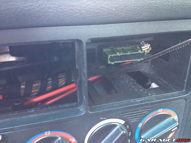

Stora färddatorn är lite djupare, så jag fick ta och modifiera hållaren lite med ett bågfilsblad.
Körde först med biltemas kapskivor på dremel, varning, håller inte för fem öre.
https://www1.garaget.org/gallery/images/169/168053/168053-b9411cfbdf9c72cc62e0543a0589b4f8.jpg

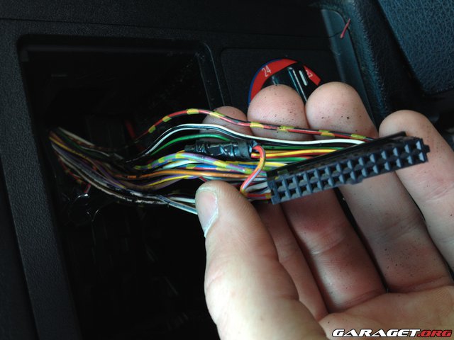

Sen kom det som krabbade mest, pinne 17 hade ingen spänning (hittade flera förklaringar på internet bla. att bilen saknar ett relä till nått bla bla)
Enkelt att lösa, klippte kabeln till 17 och skalade upp kabeln till pinne 9 och tejpade på den big_smile
https://www1.garaget.org/gallery/images/169/168053/168053-557e981e7d5b275dc71e275d8b0194ed.jpg
Och det fungerar utmärkt smile
Tyvärr värkar säkringen till radion har dött, vet inte varför då jag inte varit på någon kabel som går dit, ska köpa nya under dagen så får vi se om det håller smile
Något som slog mig medan jag programmerade datorn var att, det är en rätt avancerad sak för att vara så gammal.
Den kan saker som morsans Toyota Yaris inte kan, visst prisskillnaden är rätt enorm men ändå, man tycker ju att utvecklingen borde gått framåt på 13 år roll

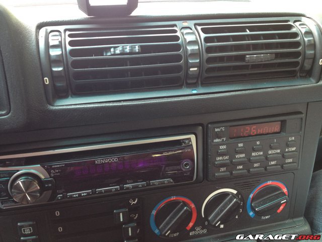

Fick pyssla lite till idag, dels så satt färddatorn inte riktigt på plats (stack ut lite) och dels så ramlade radion ut vid lite kraftigare accelerationer smile
Men nu sitter det som det ska.

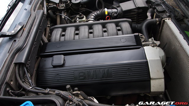

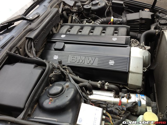

Tvättade motorn och spryade motorkåporna svarta, tänkte köra på lila "ränder" men insåg att det skulle se förjävligt ut i verkliga livet tongue
Är med andra ord inte helt klar, måste köpa någon annan färg.
Funderar på silver/grått (orginaliskt, plus att det går bra med kylare osv.)

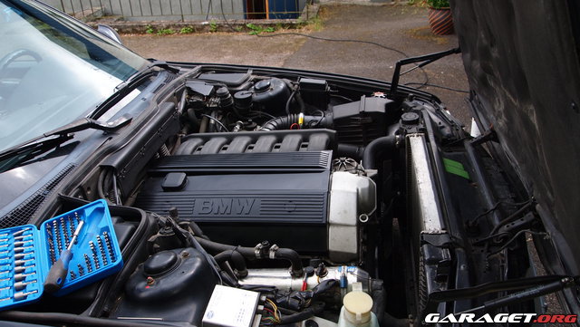

https://www1.garaget.org/gallery/images/169/168053/168053-a73c9f7b6bc8e0bad76c8cd5642fb3d5.jpg
Innan mitt lilla ingrepp!
https://www1.garaget.org/gallery/images/169/168053/168053-1f99d6a910ae4e2d7395fc42357ceaa2.jpg
Tvättad, kåporna avplockade.
https://www1.garaget.org/gallery/images/169/168053/168053-051f2b5bc73cc1aed3265e70dc4cd81c.jpg
Ett par rätt slitna kåpor, färgsläpp på flera ställen.
https://www1.garaget.org/gallery/images/169/168053/168053-167b486eedf9683059295b5352a78824.jpg
Kåporna på plats igen, ser klart fräschare ut, men lite tråkigt, behövs nån annan färg på "ränderna".
https://www1.garaget.org/gallery/images/169/168053/168053-81a7d6fef349927c96ce3b783ef74bbb.jpg
och en "närbild" smile

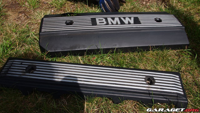

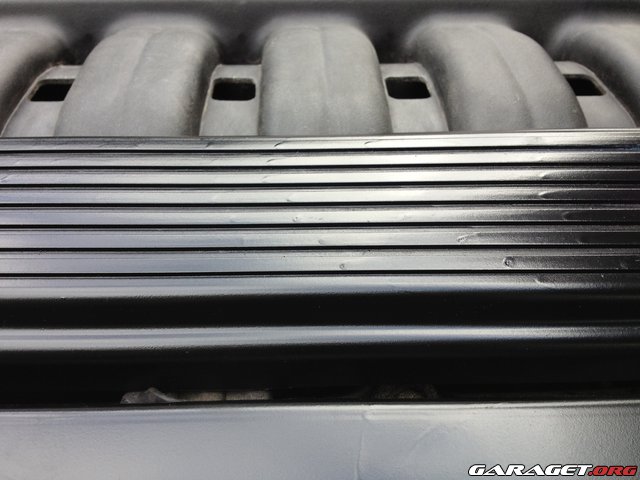

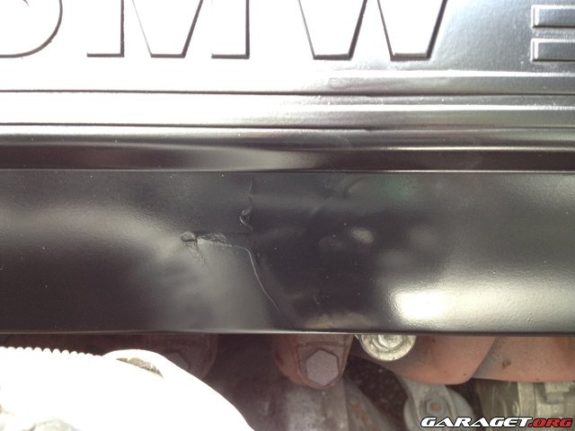

Pysslat vidare med motorkåporna idag, gick inte så bra, gör om gör rätt får jag väll säga till mig själv idag hmm
Skulle dra på ett lager med färg till, klantade mig och det färgen rann.
Är rätt kasst ljus i garaget så såg inte hur mycket färg jag hade fått på.
Blir att skaffa fram två nya kåpor från någon skrot, en av fäst punkterna är endå kass plus att jag behöver ett gäng andra saker, antenn och en kåpa till en styrbox för att nämna två saker smile

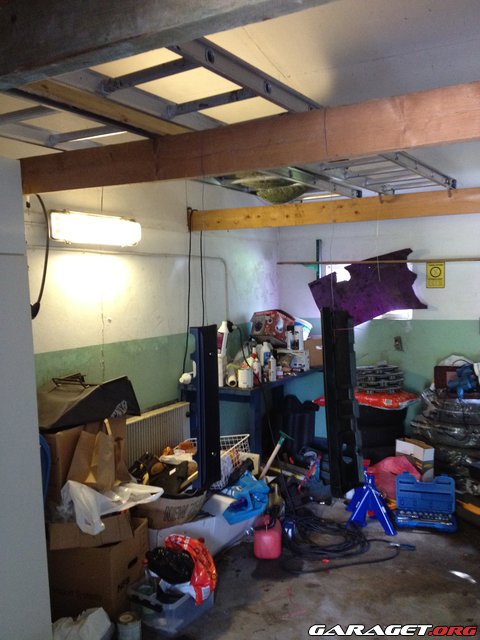

https://www1.garaget.org/gallery/images/169/168053/168053-b2a3903f1f38190bf68fa9b34fa91ba3.jpg
Upphängningen, gammal ståltråd.
https://www1.garaget.org/gallery/images/169/168053/168053-0b74e132fc6d95cbe19615075c8d3e48.jpg

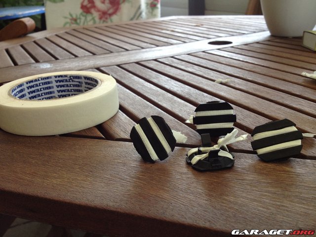

Maskerade "luckor", min lilla improvisation fungerade bra, vit färg på gång tongue
https://www1.garaget.org/gallery/images/169/168053/168053-b6a3351227a6d35b375e9a2e7006bcfc.jpg
Ser acceptabelt ut på håll, min tanke är att det ska se ut så där fast "BMW" ska bli vitt med.
Alltså inte ränderna/sträcken.

19 juli 2012
#140
Du spraya lite för mycket tongue remember alot of thin coats smile
