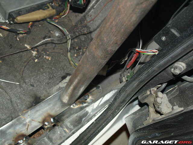

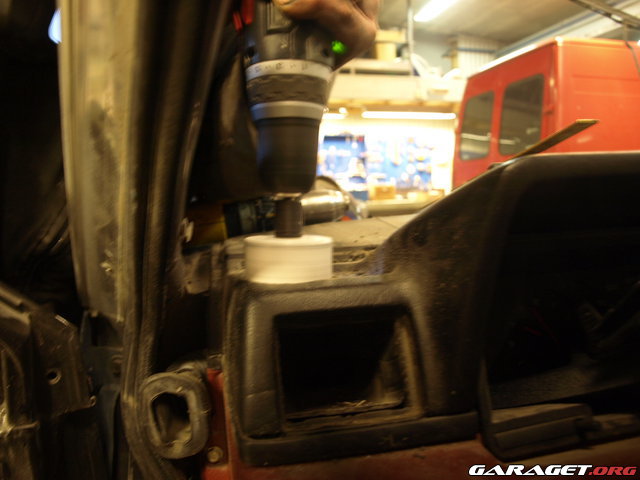

Började svetsa lite bur idag med far min!

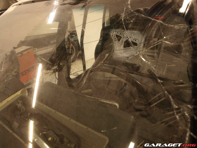

vindrutan sprack och allt blev en jäkla misär! den som lever får se sa morsan och sköt hunden! ne då. ska endå byta! var en massa vinkelslips sprut på den som bränt fast! inge bra!
Lägger upp lite bilder

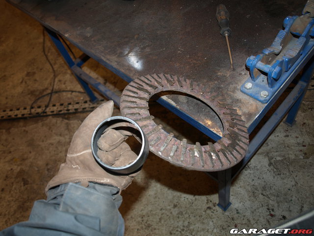

avslutar med min kusins bromskiva, lossna från navklumpen! så går det när man inte byter saker i tid! haha
https://www1.garaget.org/gallery/images/125/124810/124810-1a58b1f78d94c1ec000d3583e6611981.jpg

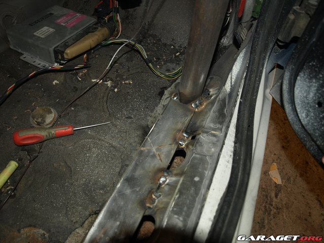

börjat punkta lite
https://www1.garaget.org/gallery/images/125/124810/124810-6ef45bb4ba912c2134bf15cb2f34e5a9.jpg
framrutan!
https://www1.garaget.org/gallery/images/125/124810/124810-63eb85403c4fdbee0fe2d75f2a04891c.jpg
punktning
https://www1.garaget.org/gallery/images/125/124810/124810-8c9970ac4c3043e277c980ad57bc611d.jpg

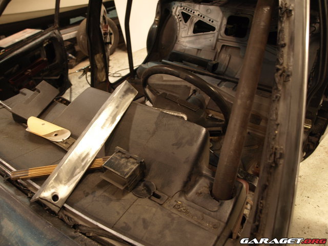

gör fethål för ett av rören!
https://www1.garaget.org/gallery/images/125/124810/124810-ab7faa772ec9b25ef1c930f3908b987a.jpg
passar in lite! fortsätta imorgon blev så sent (01.00)
och nu bromskivan!
https://www1.garaget.org/gallery/images/125/124810/124810-315b772178789450b596822743be6f32.jpg
Blev julgröt och kattskit av alltihop!

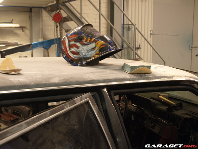

har klent att fara med nu! tror jag åker tillbaka till bilen och slipar lite spackel där dom gamla listerna satt!
https://www1.garaget.org/gallery/images/125/124810/124810-d1392f22db71cc2f00ce84ec93133f03.jpg

Väldigt roligt bygge, bra med mycket updates:)  Lycka till!
BTW Snygg svetshjälm har en själv:P

ja tack ska du ha, försöker hålla tråden updt,
hur tycker du hjälmen fungerar?, om det bara är den jag har som jävlas med mej! helt plötsligt slutar avbländningen att fungera! så det är som att svetsa med ett par solglasögon! mycket jobbigt!  smile
kanske är batterierna som håller på att ta semester kanske... smile

måste vara jobbigt att ha batteridriven svetshjälm. själv så har man en hel automatisk som drivs via solceller. tandkräm är ett bra sätt att tvätta skydds plasten med då brukar bländnings funktionen fungera bättre och du ser bättre med . sen ser det ut som att du skulle haft lite större plattor mot golvet som front bågen ska vila på. annars så tycker jag att det ser riktigt bra ut.

jag vet, men tänkte att den där plattan  så här ser den ut om du förstår textbilden ( _| ) sen är den ganska lång så all kraft som kommer mot golvet delas ju ut + att plattan är 8mm tjock!
när man ser den så känns det säkert, men är också osäker! får hoppas på att man inte kör åt skåjjän! (skogen) hehe smile
