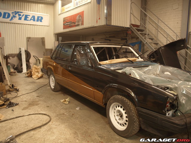

Fan vad snyggt det blev big_smile

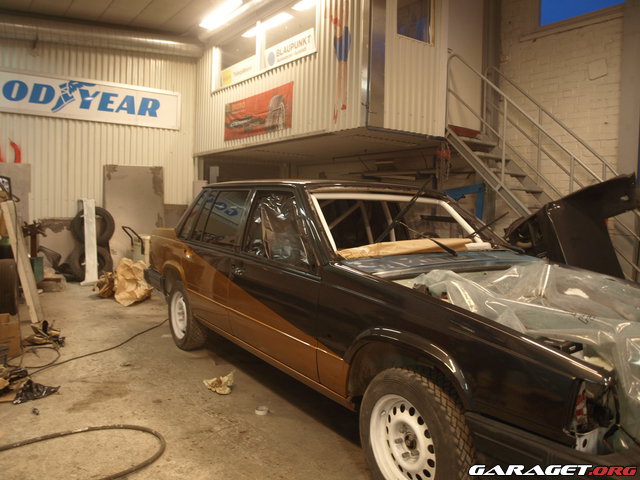

Färgen ser nice ut... MEN! har du inte grundat ordentligt innan du lackar?
När du ändå gör ett sånt jobb så vore det väl bra om det håller ett tag?
är en primer under sen den där "kameljont färgen"
borde väl stå sig några år! big_smile

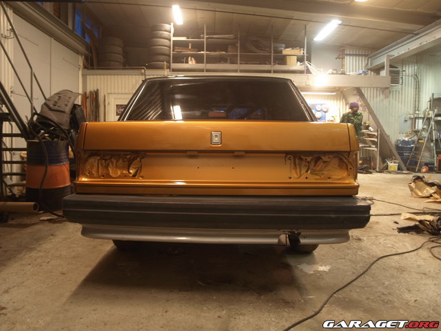

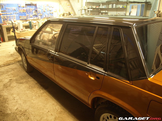

https://www1.garaget.org/gallery/images/125/124810/124810-e7b17f851b57a82a18c37ffff2bf86ed.jpg
klarlackade bilder nu !
https://www1.garaget.org/gallery/images/125/124810/124810-44653020ad59e681f3fdbe497071b40a.jpg
klarlack lagd

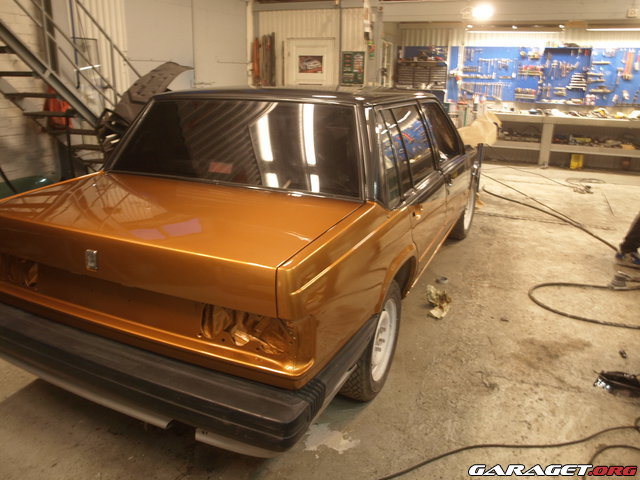

https://www1.garaget.org/gallery/images/125/124810/124810-5d842db78f73ba6c8060a05fde48d8b9.jpg
klarlack
https://www1.garaget.org/gallery/images/125/124810/124810-b4e38c070448f3d60a24d144822addd0.jpg
kommer bli störtsnyggt med lysena som jag ska ha på! big_smile
https://www1.garaget.org/gallery/images/125/124810/124810-a138c75d0dffede5ef1cad7b7b70223d.jpg

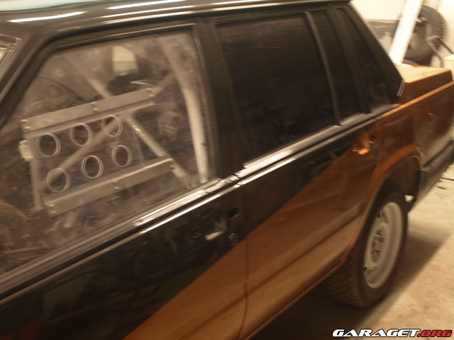

https://www1.garaget.org/gallery/images/125/124810/124810-ea5e2d620406c6973e68fe7793803992.jpg
Det där på lexan rutan ångrar jag lite, att jag har rostfria skenor! skulle vart snyggare om man bara tagit lexan och överlappat! men misstag är lärdom!

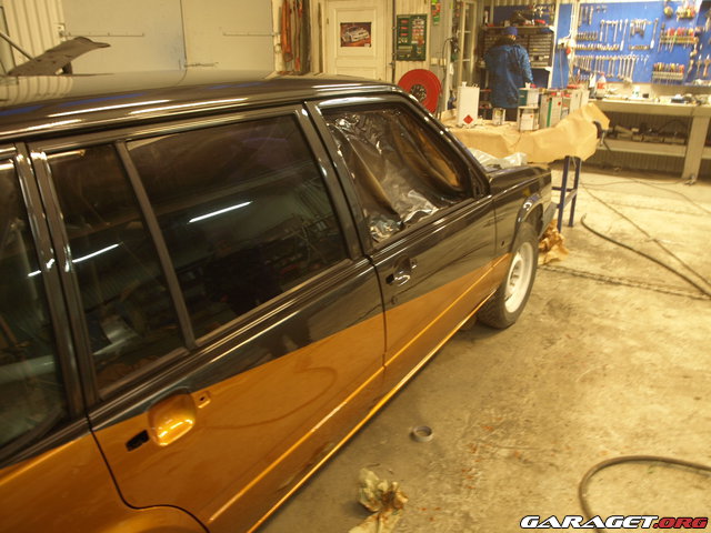

https://www1.garaget.org/gallery/images/125/124810/124810-8e4ce54988ce55fce3111f9d721940d1.jpg
vill se den i solen sen! big_smile är så svårt att ta bilder inne i verkstan!

Snyggt bygge men många av dom rören som du satt ditt har du ingen användning av om du rullar. Kryss staget ska sitta i hjulhusen i kupen och ett rör i golvet mellan b-stolparna. Så som du lagt buren bak och får en smäll där så är hela buren krökt. Ingen stabilitet alls skulle inte vilja sitta i den bilen om den rullar. Men snyggt byggt är det.

ah jag vet, skyddar lite iaf.
hade inte tänkt att rulla med den heller! är tänkt att den mestadels ska gå på sjöar!  smile
