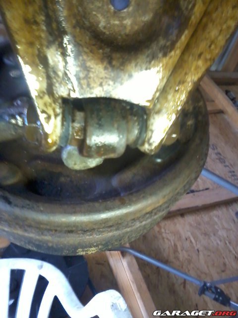

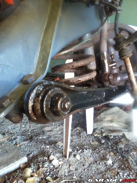

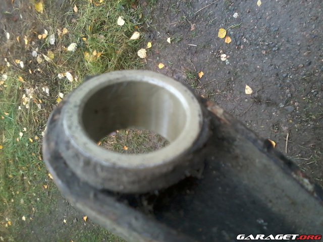

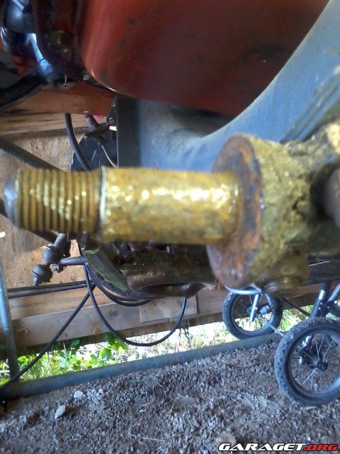

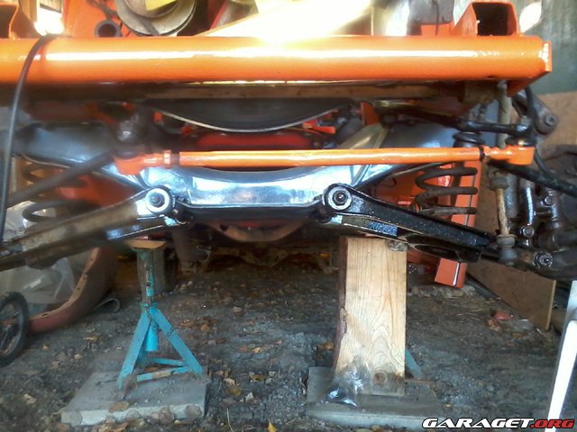

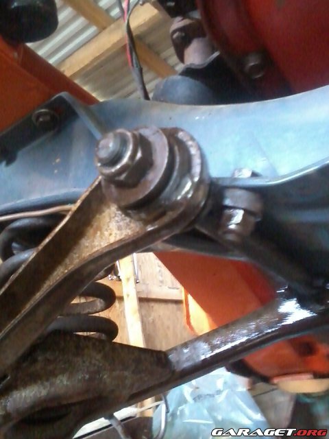

haha! nu fick jag mobil-bilderna att funka, bärarmarna är riktigt fina! nu bara behandlade med linolja och nya bussningar
https://www1.garaget.org/gallery/images/153/152211/152211-0b09fbf9c57c0e5ee6871b32d301a7cb.jpg
nya gummitätningar till undre spindelleden
https://www1.garaget.org/gallery/images/153/152211/152211-6962557fae85550f4c6be6cb082a4aff.jpg
https://www1.garaget.org/gallery/images/153/152211/152211-05ccd04fc66414d97a3cc3136c67c76d.jpg
som sagt, jäkligt fina bärarmar
tyvärr är det sämre med axlarna på ett ställe, men är ju utbytbart när det blir störande
https://www1.garaget.org/gallery/images/153/152211/152211-0e18ce9da8ea9f3194a8d20d0494b869.jpg
https://www1.garaget.org/gallery/images/153/152211/152211-b19cd6b5d8f4f4641eef20dddda5d134.jpg
https://www1.garaget.org/gallery/images/153/152211/152211-b1ed64305728ddeacff77db0ee64758f.jpg
helhets bild, nu känns det som det tar sig hmm

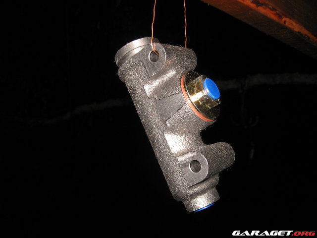

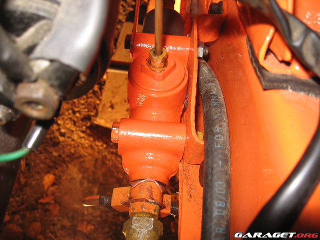

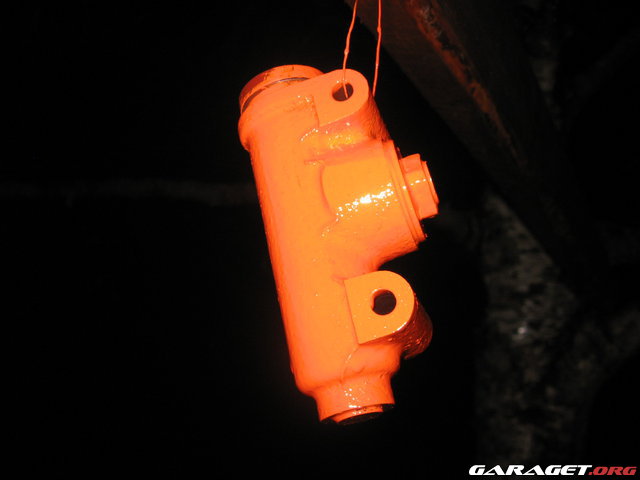

Nya broms-cylindern smile
https://www1.garaget.org/gallery/images/153/152211/152211-6b7f9b699c8f2897cf1ac9a468570343.jpg

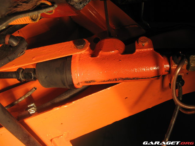

En gnutta färg
https://www1.garaget.org/gallery/images/153/152211/152211-d6863eec287668da14be15ddfedeae72.jpg
var lite oförsiktig med färgen som inte var riktigt torr!
https://www1.garaget.org/gallery/images/153/152211/152211-d5e6a44f7216298e7a79d30cc23898f7.jpg
Men säg den glädje som varar.... får inte tätt i förgreningen, har provat flera kopparbrickor och tänker beställa
både tätning och förgrening
https://www1.garaget.org/gallery/images/153/152211/152211-92aa2e516f8c1ff638ff4f4145a867be.jpg

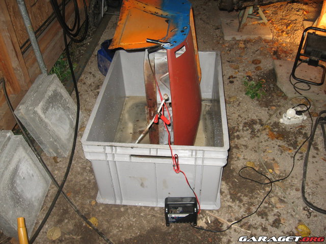

ska också prova det alla pratar om, elrostborttagning....
https://www1.garaget.org/gallery/images/153/152211/152211-b826066ef33b4aa4cf8dfbea7fc28197.jpg
https://www1.garaget.org/gallery/images/153/152211/152211-9b87d55198a641b1d8e5eed337253228.jpg

Bra jobbat! Du får gärna rapportera om hur elrostborttagningen funkade...
10 173 Inlägg
30 oktober 2013
#90
Elektrolys bad det funkar fin fint det. smile

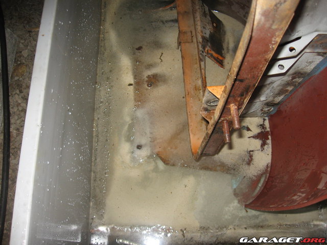

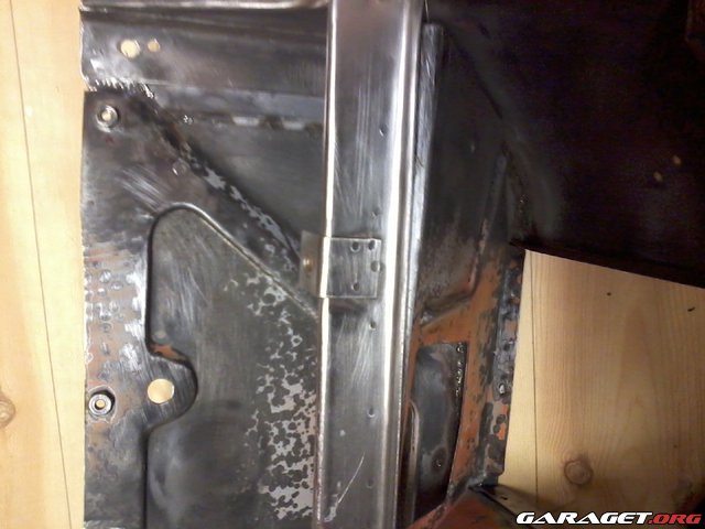

https://www1.garaget.org/gallery/images/153/152211/152211-93cecff28c69c5073816de5798d49d3b.jpg
slipad o klar! har tagit in grejerna i värmen så det inte ska bli ytrost, kommer nog att dröja ett tag
innan det blir uppehåll så det går att blästra, några ställen som inte gick att få ner under ytan

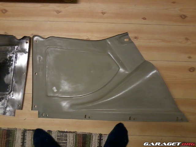

den ljusgråa är inte elektrolytad, men slipad med sandpapper.

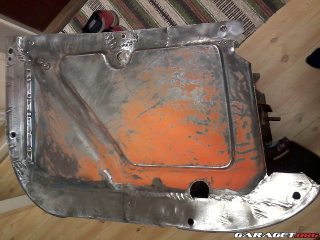

https://www1.garaget.org/gallery/images/153/152211/152211-5a6a3e09d8b0aef67a2511b8e9992601.jpg
samma lika

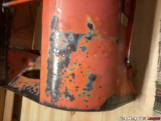

https://www1.garaget.org/gallery/images/153/152211/152211-e6c87e7abd11d7843309a76d3115f18d.jpg

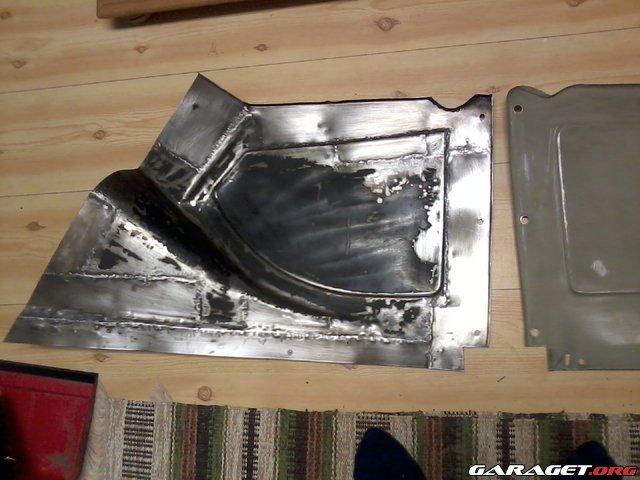

resultat efter dialys wink är lite klyven... med badet försvinner ju även svetsprimern mellan plåtarna neutral
får försöka rostskydda på nåt annat sätt, är inte säker på att jag vet vad jag gör.......
ska blästra några skrymslen som det inte tog på, verkar som att offerplåten måste ligga på nåt
speciellt sätt för att det ska fungera
nu ligger den bara som en ram runt föremålet, bara vinkeljärn som är svetsade runt som en sarg.
https://www1.garaget.org/gallery/images/153/152211/152211-592f60924f2799024552f59293aec22e.jpg
har kanske låtit det ligga i badet för lite??

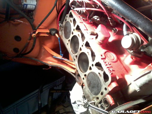

https://www1.garaget.org/gallery/images/153/152211/152211-6e7b58ae85f6d4f5128b6f428e15d193.jpg

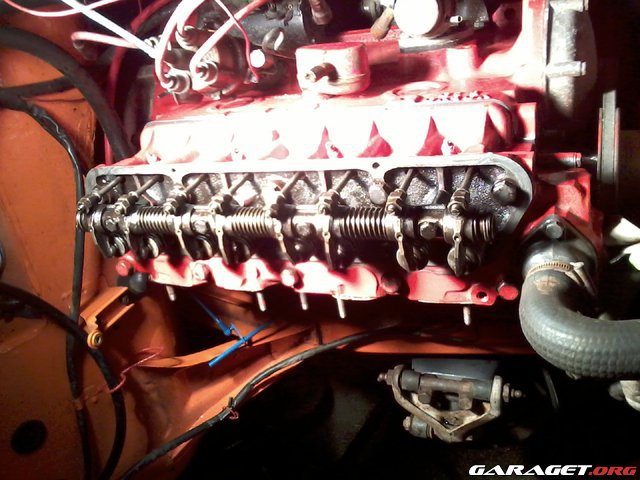

bytt cylinderlockspackning, packningen var lite murken men inte alltför dålig!
kylvätskan blev brun efter motorn har gått ett tag, få se om det blir annat nu smile
https://www1.garaget.org/gallery/images/153/152211/152211-983439b8018db70019e648bc30ff4d85.jpg
justera ventiler kvar och montera förgasare
https://www1.garaget.org/gallery/images/153/152211/152211-5dfb09acc27fcf1e71e85fced3a1c604.jpg
lite gängrens, sen på med toppen! jäkla mobil.. bilderna ligger ju hur som helst, men det syns väl ändå

Cylinderlockspackningen på en b18-b20 brukar inte vara i sönder för att Vattnet blir brunt. Det är vattenkanlerna som rostar. motorerna brukar för det mesta trycka ut kompet i kylaren / Vatten i oljan smile

#93
elektrolys bad tar ju inte bort färg så varför skulle svetsprimern försvinna?
672 Inlägg
11 november 2013
#94
hmm! som amatör inom elektrolys rost borttagning så kan jag ju bara beskriva det jag ser hmm
på en del ställen är både färg och den gamla grundfärgen borta, tog stålkratsen till vinkelslipen
och det var inte ett dugg svårt att få bort....
på andra ställen sitter originalfärgen som berget, så det får sitta kvar! på andra ställen sitter primern kvar
på andra ställen inte! kan ju bero på ytan på plåten innan jag strök på primern neutral

#96
okay! bytte kylvätska några gånger förut och jag tyckte inte jag blev av med brunvattnet, så det är nog mer en chansning än ren vetenskap som jag bytt wink och packningen såg lite "murken" ut
oppermann skrev:
Prem lagd!
vad skoj att du följer smile
Okej!. Det brukar inte göra något att packningen ser murken ut bara den är tät skärringen är.
oppermann skrev:
Prem lagd!
det värsta är ju att det var kanten som var (sotig)! såg inte ut som det har varit kontakt med block och topp!
och som sagt det var inget dramatiskt, bara lite spektakulärt... inga blåsta packningar och dylikt

Det kan bero på att det är rost under färgen skulle jag säga (elektrolysat endel på 244an) och färg tar det inte bort det vet jag det tar enbart bort rost.
672 Inlägg
13 november 2013
#100
Djo skrev:
Power-krille skrev:
okay det är ju som du säger, har nog bara inte satt mig in i processen förut! och detaljstuderat.
nu har jag kollat nogrannare!

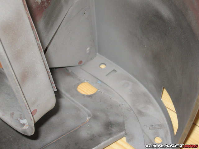

och så har jag kommit igång och blästra! fronten är rätt stor! så lite svårt att få ner i baljan med
elektrolyt.
har behovsblästrat och är inte klar ännu med fronten, ska också fortsätta med den lagade inner-
skärmen, de röda fläckarna är gamla grundfärgen
