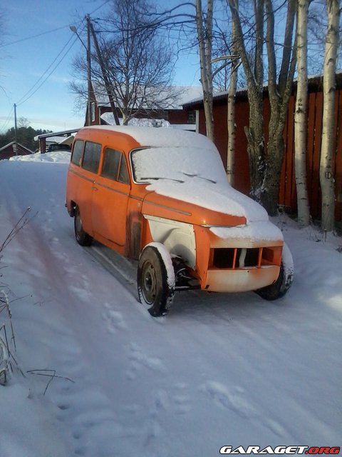

nu har jag äntligen fått hem (öket) efter en 40 mila färd på släp, nu var det väl dags att det blir en fortsättning
men som nämnt tidigare så blir ju målet körduglig! det  är ju en bit kvar hmm

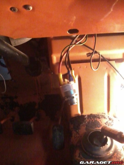

har fixat laddning, oljetrycks-lampa, choke wire, monterat ett universal tändnings-lås från mekonomen
det gamla finns inga nycklar till men det får sitta kvar så länge.
https://www1.garaget.org/gallery/images/153/152211/152211-fc05e318ef8e6d2c5c52bfab6665c0f3.jpg

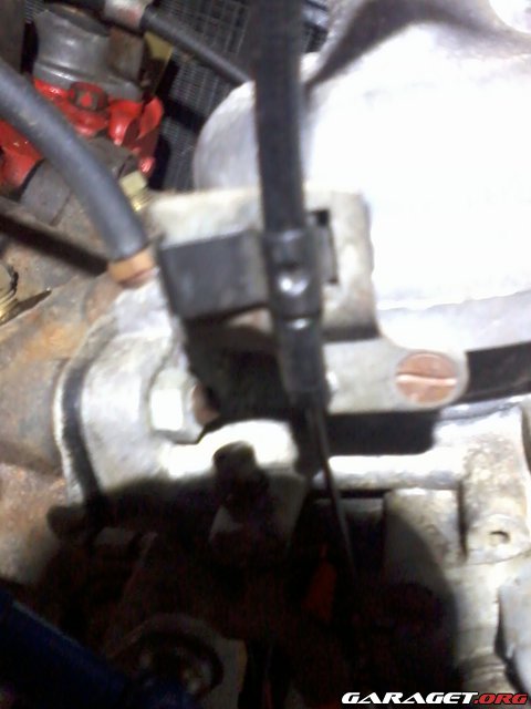

klipsen som håller värmereglage wiren till värmepaketet på 240 passar å till choke-hållaren (lite nörd-fakta bara)
efter demont och smörjning löper det så lätt o fint
https://www1.garaget.org/gallery/images/153/152211/152211-01cdd80dd3101ce05dfecce213ce7ead.jpg

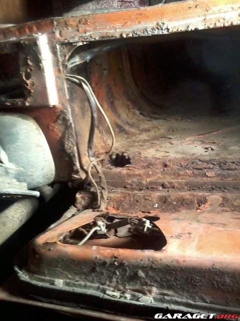

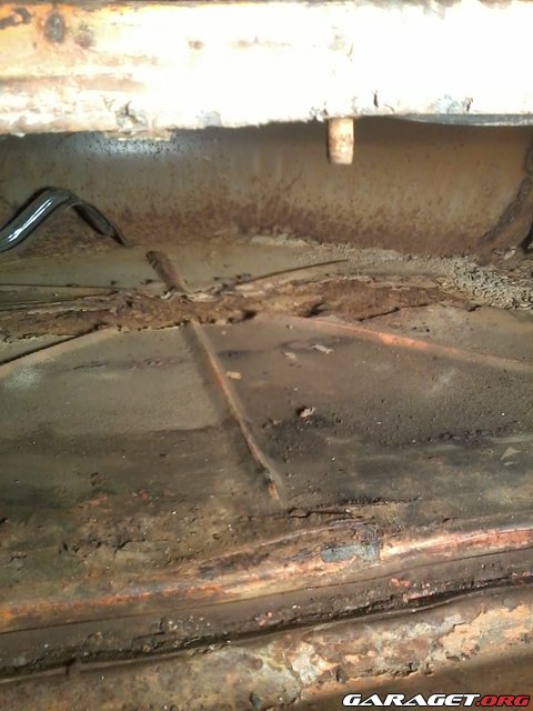

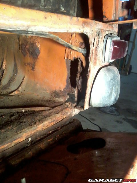

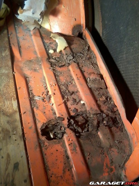

finns det nåt annat ord än suck? neutral  när ska man lära sig, det är väl bara att ta tag i det onda
https://www1.garaget.org/gallery/images/153/152211/152211-f0fead54995ce008240ae5730f005b7b.jpg
https://www1.garaget.org/gallery/images/153/152211/152211-d750ed8c1af321401adca1ec4f7ed5f1.jpg
https://www1.garaget.org/gallery/images/153/152211/152211-6d89dac71f5ba338a5479af29febfd28.jpg
https://www1.garaget.org/gallery/images/153/152211/152211-1a05532108de0106e8ace0382fb6ee58.jpg
"Väx inte upp! det är en fälla"
672 Inlägg
21 februari 2016

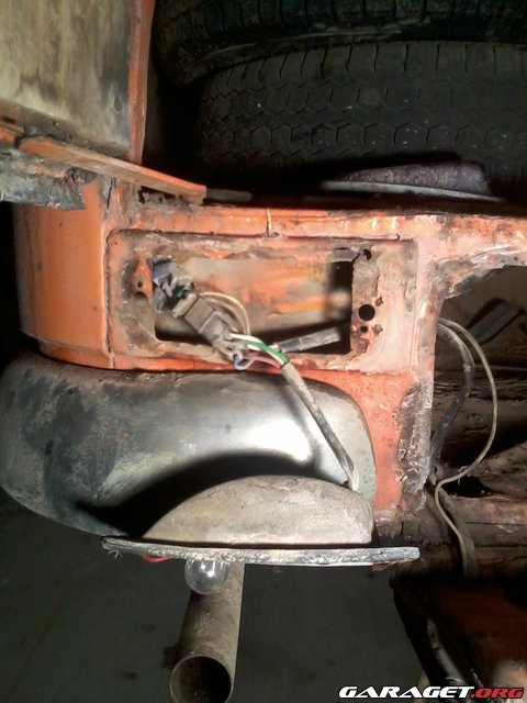

#131

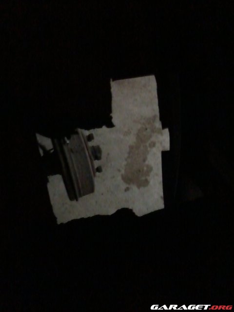

ja lite pyssel är det, och jag hade väl nån ambition att skippa bilder på rostig plåt!
men det var ju bara att glömma, men hittills så har det bara varit urkapningar
har syftat dit en plåt, men det är för att få till den obefintliga innerskärmsdelen.
ser ju ganska diskret ut!
https://www1.garaget.org/gallery/images/153/152211/152211-eef6dffc5148bbdadd656ed1195d3bba.jpg
från hjulhuset
och slutligen det svarta hålet......rollhttps://www1.garaget.org/gallery/images/153/152211/152211-9d8ad04e35103275e26afe8c1913da6a.jpg

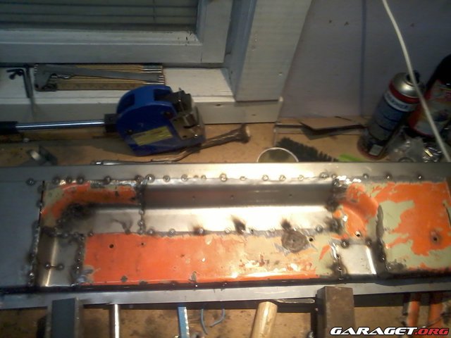

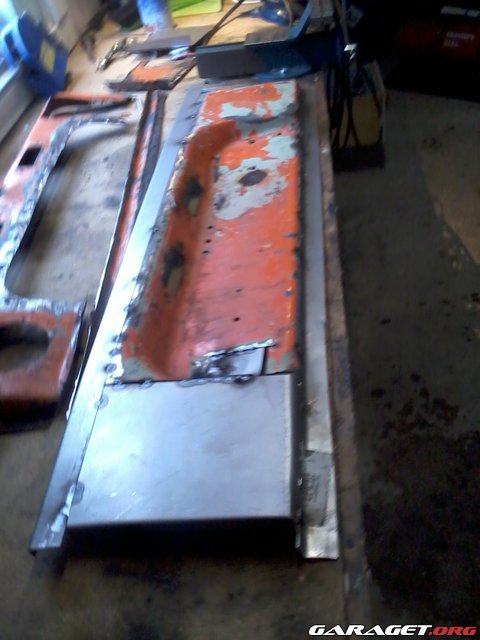

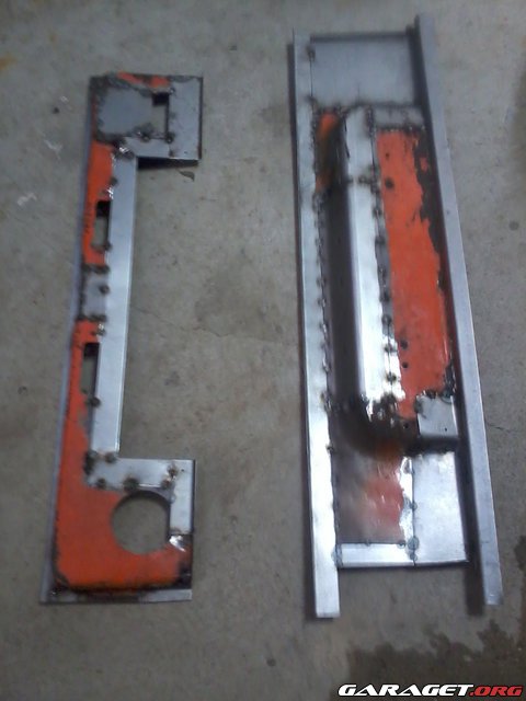

har börjat med reservhjuls luckan, som sagt ett jäkla meck! en ny lucka kostar typ 2800 spänn
kanske varit klokt att skaffa en sån istället  roll
https://www1.garaget.org/gallery/images/153/152211/152211-cce61a373441c6441541a6bafb7cefa1.jpg
blir ett lapptäcke utan dess like, men jag har en plan för att rostskydda alla skarvar som blir.
och använder krymp o sträck flitigt för att få till alla lång-böjar och passformen i övrigt
https://www1.garaget.org/gallery/images/153/152211/152211-5d713fc9be101a500bba707b57ccca0b.jpg

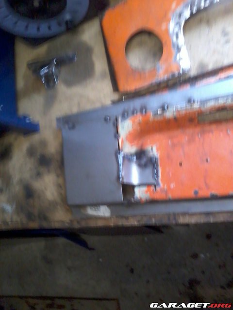

https://www1.garaget.org/gallery/images/153/152211/152211-d4eba0a7a47b2f12aac4c653ff4e1f8a.jpg
går sakta framåt, svårt att få till det!  men denna gång är det åtminstone inga jäkla rostbilder hmm

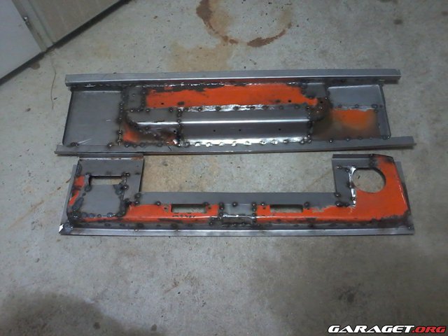

https://www1.garaget.org/gallery/images/153/152211/152211-a5ff4a244315d0596f34a79443fc74d4.jpg
nu är rekonstruktionen klar, nu återstår bara fjorton dagar av fix o snygga till och rostskydda!
https://www1.garaget.org/gallery/images/153/152211/152211-eca8f7960d33f765abb0b8b564e30818.jpg
och en massa ömsint svetsande cool
