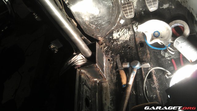

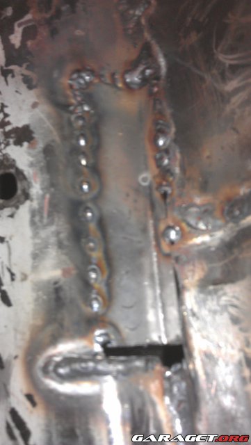

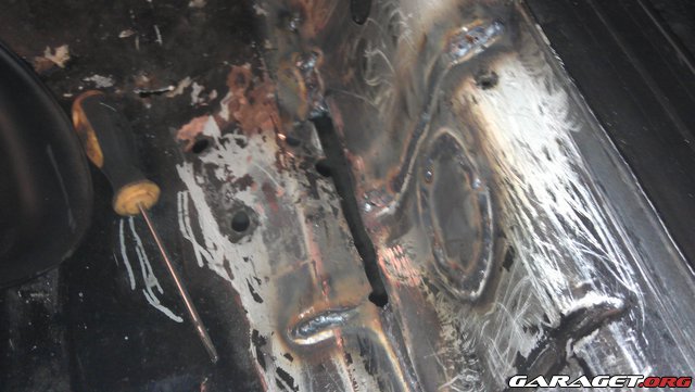

japp då har det äntligen hänt lite mer då:D
idag har jag helsvetsat lådorna bak till huvudbågen, locken svetsar jag fast det sista jag gör när buren är på plats.
sen har jag lyckats svetsa dit en låda till ena framstöttan, skrapat underredsmassa, kapat bort dålig plåt mm

är dubbelplåt på ena sidan, helsvetsade så det blev tätt innan jag svetsar i mer plåt, inbillar mig att rosten får svårare att gro där i fortsättningen nu.

fick i vanlig ordning kapa bort mer än jag räknat med, kändes som att det ser bättre ut med en stor lapp än flera små.

en låda till. stack ner ena framsträvan för att se vart den hamnar på ett ungefär. kunde byggt lådan annorlunda för att få den mindre, man får tydligen böja fästplattan om man vil och den behöver inte ligga plant, men tror det blir enklare såhär på alla sätt.

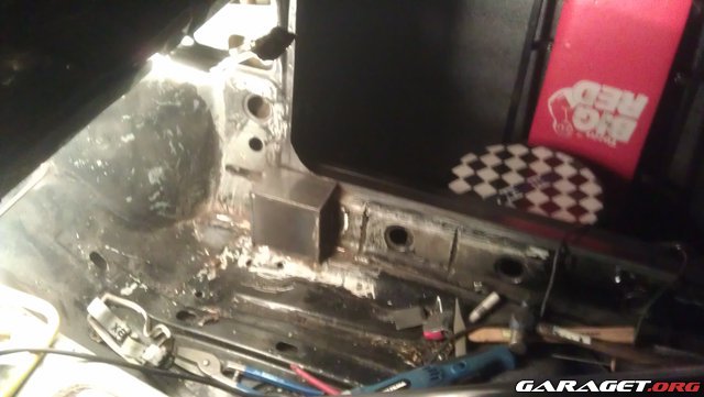

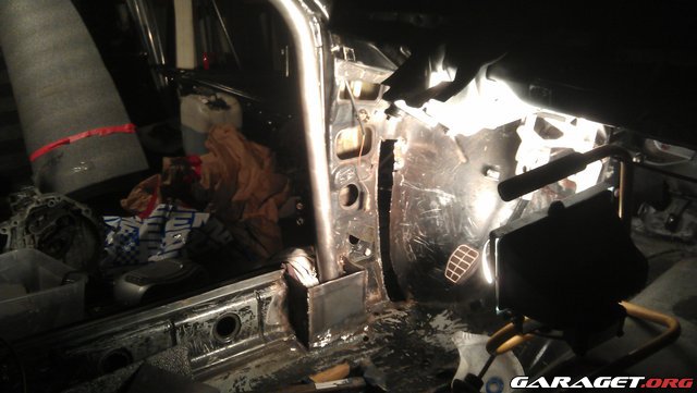

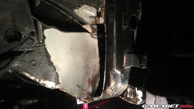

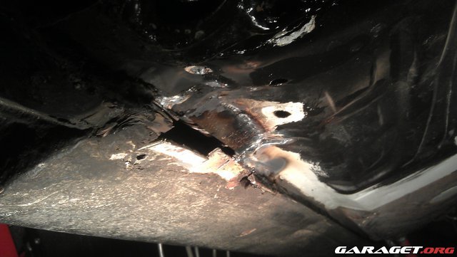

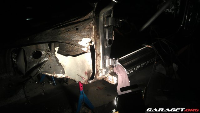

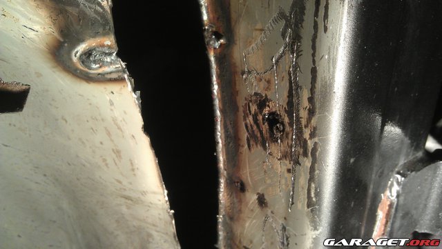

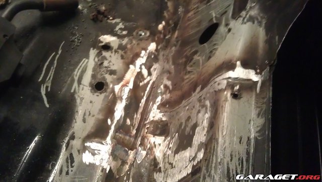

idag har det hänt lite till, tyvärr hittade jag för mycket rost för att det skulle vara godtagbart så jag va tvungen att byta lite plåt innan jag kunde börja med den sista lådan.
https://www1.garaget.org/gallery/images/41/40702/40702-5be02b073521aaaa322889bb06db25f1.jpg
tråkigt
https://www1.garaget.org/gallery/images/41/40702/40702-4cff8ce46e89fe803d493658b0c91556.jpg
det blir bättre
https://www1.garaget.org/gallery/images/41/40702/40702-a9a3db8894a593c57fc7dbaa05ce8871.jpg
lite puts på den så syns det inte att det varit lagat. försöker i möjligaste mån lägga plåten kant-i-kant så det blir helt slätt när det är slipat.
https://www1.garaget.org/gallery/images/41/40702/40702-60b8c20acc3201f31adfcfd2a7cb8914.jpg
så här ser det ut underifrån, kommer svetsa i plåt där senare när tröskeln är skrapad.
https://www1.garaget.org/gallery/images/41/40702/40702-4856c9008d976ad07246741fecfc3ae0.jpg
den sista lådan på plats, nu kan jag börja måtta in och kapa till buren, har aldrig byygt båge förut men nån gång ska väl va den första:)
