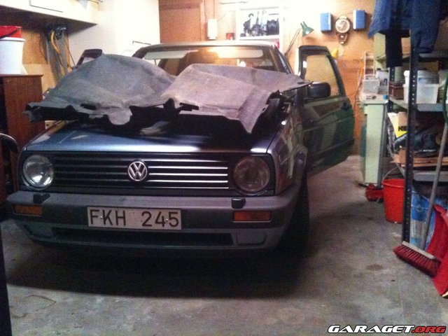

Då har det hänt lite mer, men jag glömde tyvärr att fota förloppet sad
Jag och Martin (http://garaget.org/rorre) rev ur golvet ur Golfen på några timmar och nu står den och skäms lite i mina föräldrars garage så att den får torka till lite då det var rätt fuktigt under mattan. När det är torrt så ska vi se vart det har läckt in från början, och sen ska det i nytt fräsht och fint svart golv i stället för det fula mörkblåa big_smile Sen så har jag även en GTi-inredning på gång som jag hoppas att jag blir först med att knipa smile
Här är en bild i alla fall:
https://www1.garaget.org/gallery/images/33/32632/32632-9a26746b6fbcedc93cb2005dbe8e7522.jpg

blött under mattan är juh standard! kör hårt med projektet!
Webbutvecklare
2 369 Inlägg
15 oktober 2011
Standard eller inte, tråkigt är det sad Ska riva loss mittkonsolen idag och få bort den sista biten golv som ligger där under (sist skar vi bort golvet med mattkniv smile ). Sen lägga ny isolering och sen på med nytt golv. Enda fördelen är väl att nu kan jag passa på att ljudisolera lite extra big_smile
har den taklucka?   om inte så finns de inte så många andra ställen den kan läcka in vatten på än via kupefläkten..  de sitter ju ett plastskydd i motorrummet vid torkarmekaniken.. om de fattas eller e trasigt så brukar de läcka in vatten där.
Webbutvecklare
2 369 Inlägg
15 oktober 2011
evilaudio skrev:
rickylicious skrev:
Det ska jag kolla upp! Ska kolla upp dörren som det tydligen kan läcka från om det inte är någon plast där. Är det i mitten av bilen då det läcker in i fram, eller är det på höger- eller vänstersidan? Så jag vet ungefär vart denna plast sitter big_smile
höger sida innan/ovanför handsfacket..
