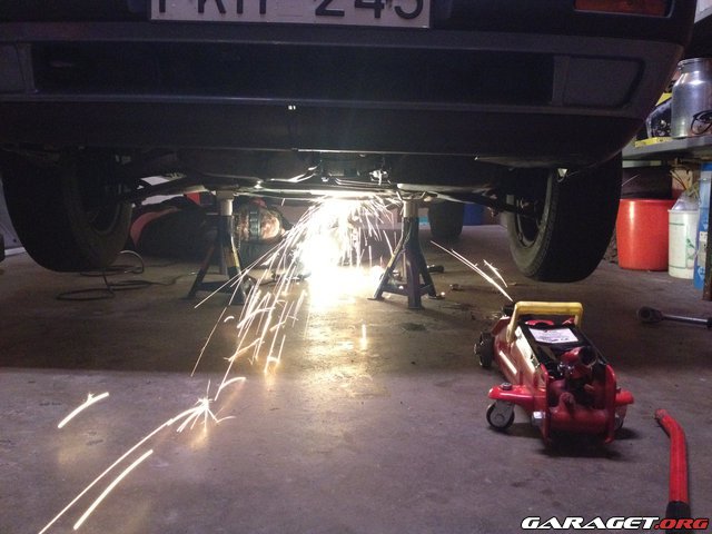

https://www1.garaget.org/gallery/images/33/32632/32632-8900b49fabc9b5c7d526cc52be496789.jpg
Äntligen lite progress!
Skulle byta packningen till tråget på automatlådan eftersom det läckte i ena hörnet. Såg inte fram emot det så jag har skjutit på det ett tag. Nu när jag äntligen skulle fixa till det idag och började skruva så upptäckte jag ännu ett gängpaj... Som ni kanske minns så var det gängpaj i oljepluggen till motoroljan så jag fick byta hela tråget. Men detta tråget var mycket enklare, vi borrade upp och skruva i nya gängor och sen drog det fint. Så nu står bilen igen och denna gången hoppas vi på att det inte läcker mer smile Vore gött att slippa lossa tråget och byta olja, packningar, osv om det inte behövs...
Sen så har det hänt lite annat. Det satt en enorm lås-grej i bilen som låste fast växelspaken i parkerings-läge så att bilen inte gick att stjäla och köra iväg med. Förutom att denna var ofantligt ful så upptäckte vi även att det vid skruvarna till den på golvet hade rostat och läckt in vatten. Och ni kommer ihåg mitt problem med vatten på golvet? Detta var nog en av anledningarna till det... Förhoppningsvis så var det enda läckan, men jag ska kika lite i dörrarna så att plasten där är hel och fin.
Och vad händer på bilden här ovan? Well, låt oss säga att vi avlägsnar lite saker som sitter i vägen... wink
