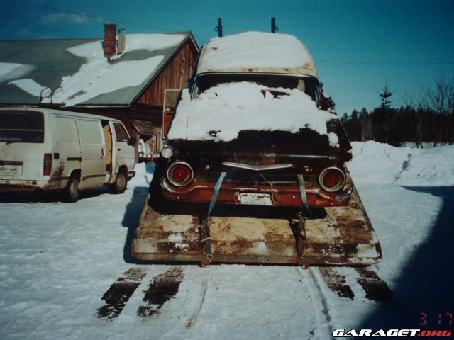

https://www1.garaget.org/gallery/images/165/164369/164369-1579ed1e8e08d036e4b0bb0bc180dc8b.jpg
Här dras bilen upp på växelflaket för att transporteras hem. Den hade stått ute de senaste åren och när jag fann den "sov" den i en snödriva. Det var bara att ta fram spaden och gräva fram den.

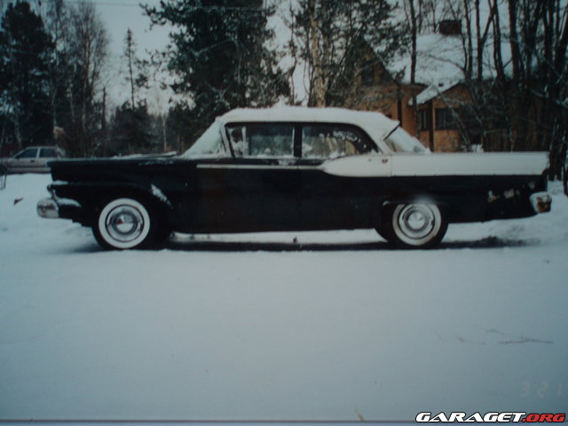

https://www1.garaget.org/gallery/images/165/164369/164369-dce3e43580a71c7f09cedc980f4f46ac.jpg
Bilen hemma och en rejäl genomgång börjar.
Målet är att få en bil i samma skick som när den rullade av bandet.
Det betyder.
Ny lack, utvändigt, invändigt i motorrummet, i bagaget och undertill.
Nytt krom.
Ny klädsel
Nya gummipackningar.
Nya bussningar.
Nya bromsar.
Nytt avgassystem.
+ mm.mm som jag inte kommer ihåg.
Motorn går iallafall väldigt fint så jag tror en lättare översyn räcker.

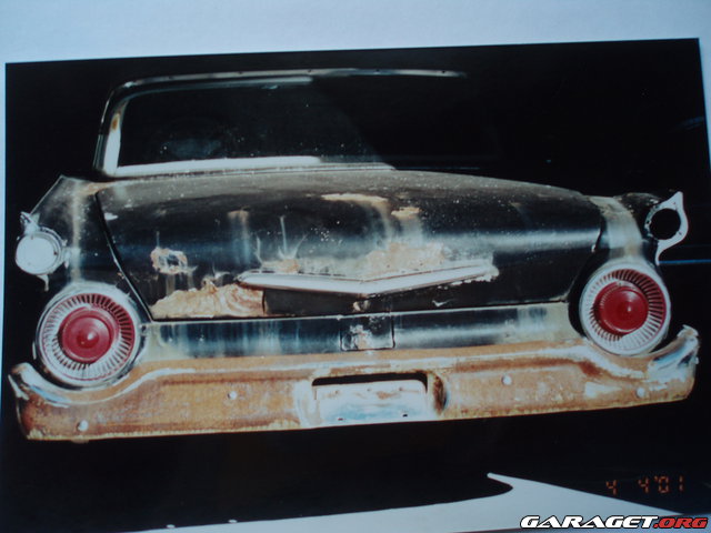

https://www1.garaget.org/gallery/images/165/164369/164369-aba50fc8332a9f3b781a155b4d93a93e.jpg
Stötfångarna var bara att kasta. Bilen var krockad både fram och bak. Ena bakskärmen var uppspacklad hela 3 cm. Om man beräknar att längden på bakskärmarna är 150 cm blir det väldigt mycket spackel.
Nya baklysen kom från US Car Parts i Uddevalla och "back up lights" kom från Staterna. Nytt krom runt "back up lightsen" kom från PG Larsson. De stora kromsargarna runt bakljusen letar jag fortfarande efter.

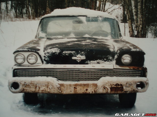

https://www1.garaget.org/gallery/images/165/164369/164369-840a671441ce3b2ae32ce45c7472f421.jpg
Bilen är nu inkörd i kall lagret medan den demonteras och den stora jakten på reservdelar pågår.
Det mesta av rost fanns på bakluckan, medan övriga karossen klarat sig bra. Lite ytrost här och där var allt. Märkligt var att underredet och ramen var nästan helt befriade från rost. Men det beror säkert på att bilen stått inomhus mellan -63 till -77.

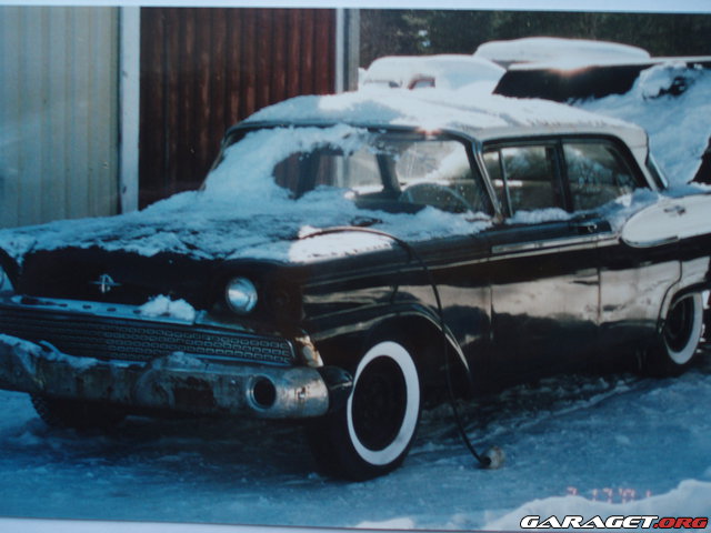

https://www1.garaget.org/gallery/images/165/164369/164369-e9ba70a477eac90573b824f416e37cad.jpg
Hittade en bild till när den stod ute.
En framlampa var pust väck likaså blinkersen  som skall sitta stötfångaren. Huven var ganska rostig och skulle åtgärdas.
