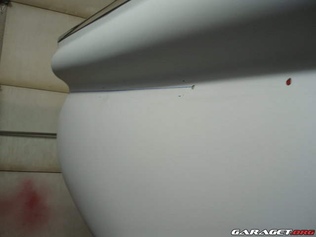

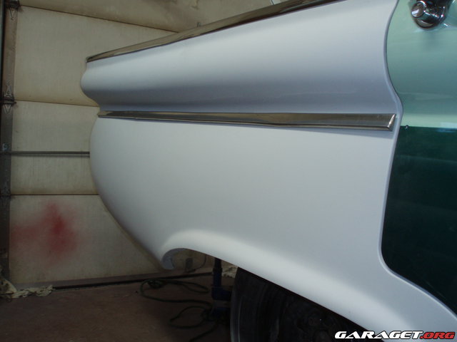

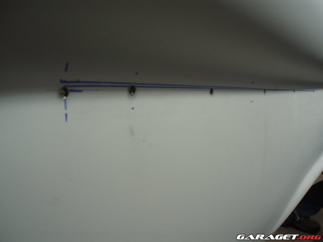

Eftersom jag skarvade bakskärmen med en bit från en Custom 300 så fanns inga listhål åt den nedre kromlisten
https://www1.garaget.org/gallery/images/165/164369/164369-6a8e5ee3cffc6f7242bf59213b240e33.jpg
dessa mättes in och borrades
https://www1.garaget.org/gallery/images/165/164369/164369-4fa7c216d8dad9ded30c14b66ec66ec3.jpg
och listen provmonterades
https://www1.garaget.org/gallery/images/165/164369/164369-12902718e5d398ee258ff983f55c9005.jpg

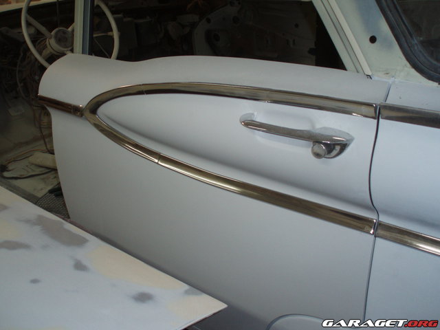

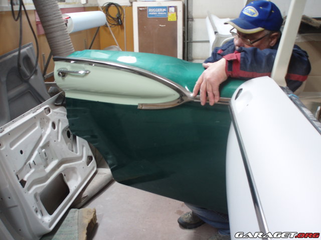

Farsan fick i uppdrag att montera dörrlisterna på den lackade dörren
https://www1.garaget.org/gallery/images/165/164369/164369-e7570ae107e7e1cdb221e7ac2cb5a427.jpg

Vilken skillnad de gör med lite lister på :p kommer bli fintnär det är klart :-)

Javisst gör det big_smile big_smile big_smile
Tusen tack smile

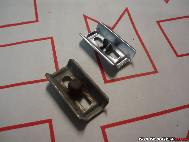

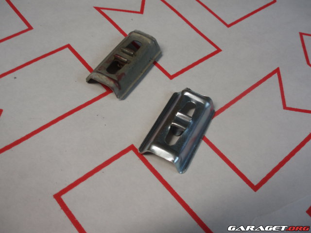

Av clispsen som ska hålla listerna på bakfenorna finns inte mycket kvar, så från Dennis Carpenter kommer nya.
Problemet är att de gamla hade ett gummiskydd för att inte skada lacken när de trycks i. Men det saknar de nya clipsen yikes
https://www1.garaget.org/gallery/images/165/164369/164369-cf86d1c39e0ab2ce2abf18ae4b18dfc3.jpg
ett gammalt och ett nytt fenlistclip
https://www1.garaget.org/gallery/images/165/164369/164369-f31b7d64bfbc4a49123c346c31a5f7c4.jpg
Eftersom de nya clipsen saknar dessa gummin, blir hålen i karossen för stora, så listen kommer inte att hållas på plats sad

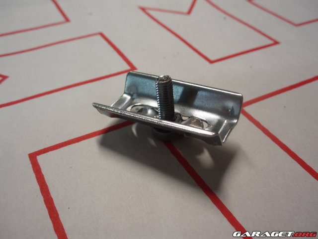

Därför görs en egenhändig konstruktionsändring av de nya clipsen.
Ett hål borras i mitten på dem, och en fin skruv svetsat fast i dem.
cool cool cool cool
https://www1.garaget.org/gallery/images/165/164369/164369-6b792f42f2bb4130a723500914f3efb2.jpg
dessutom raderas risken med att repa lacken när man ska trycka dit listen big_smile

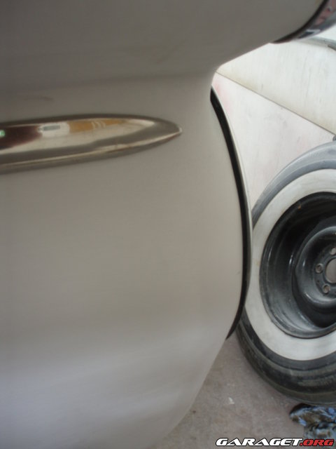

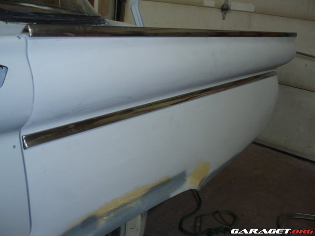

Listerna monteras på vänstra sidan
https://www1.garaget.org/gallery/images/165/164369/164369-9e83947ffc22aa5e9dbdb9c606733e9a.jpg
https://www1.garaget.org/gallery/images/165/164369/164369-f6d7c2714c83d74d94a0bc1e716598e5.jpg

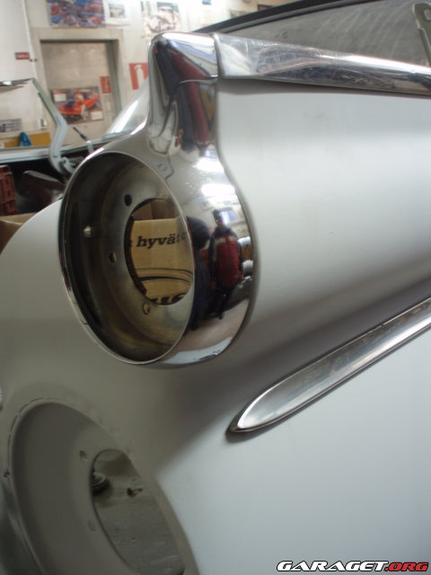

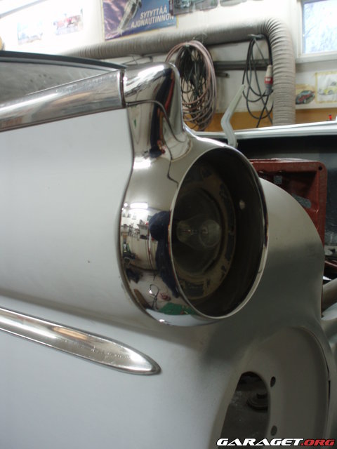

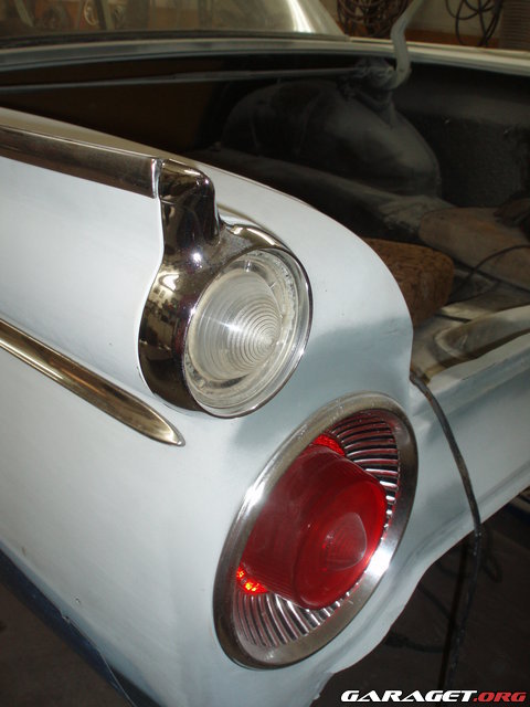

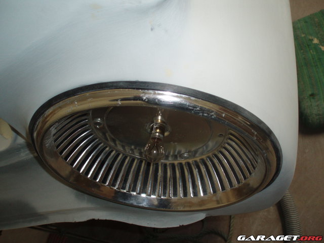

Krommet åt backningsljuset monteras. Dessa är NOS från Forden jag köpte big_smile
https://www1.garaget.org/gallery/images/165/164369/164369-7b4bd2d0fe695944b4a22ed4670b1bdb.jpg
https://www1.garaget.org/gallery/images/165/164369/164369-096c5f99fc83d6781c0ca5d7396f093d.jpg

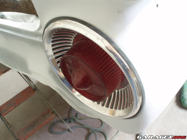

Tallrikarna åt bakljusen monteras
https://www1.garaget.org/gallery/images/165/164369/164369-366f1d71f56d6c004c030d33df42429e.jpg
den är lite för långt ut, men den går att justera. Nya packningar mellan tallrikarna och karossen kom från Dennis Carpenter
https://www1.garaget.org/gallery/images/165/164369/164369-e0d47caf96193433df5d348782ed03f8.jpg
och så kan jag inte hålla mig från att testa med glasen också big_smile
https://www1.garaget.org/gallery/images/165/164369/164369-e31166d29e14f50801f272431332b85b.jpg
https://www1.garaget.org/gallery/images/165/164369/164369-993b7c3b2ef13a55953b6a2c9bc23f0c.jpg
