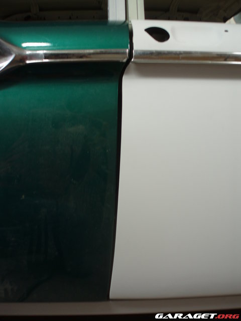

Jäklar, har karossen vart med om något tidigare i sitt liv eller? Mer än krocken bak då!
Eller hade verkligen amerikanare så usel passform som du visar upp?yikes
Say 'what' again, I dare you, I double dare you motherfucker, say what one more Goddamn time!
Mina inlägg representerar bara mig själv, och är inte alltid helt genomtänkta eller seriösa!

Har karossen förvarats på ett mycket varmare ställe än dom andra så karossen har krympt? tongue Självklart inte men ja passformen är ju verkligen urusel stor respekt att du orkar med att passa in allt och inte bara tappar orken och slår ihoppbilen och låter det vara. Stor respekt för ditt tålamod. smilesmilesmilesmile
Högra tröskeln har blivit bytt någongång, jag tror det är där problemet ligger sad
Så tänkte jag med, det verkar som om alla delar blivit lite för stora efter att de demonterats från karossen sad
Det som grämer mig nu är. VARFÖR tog jag inte kort av alla springor och spalter före jag plockade isär bilen. Då hade jag åminstone haft någon att gå efter.
Det är lätt att vara efterklok roll

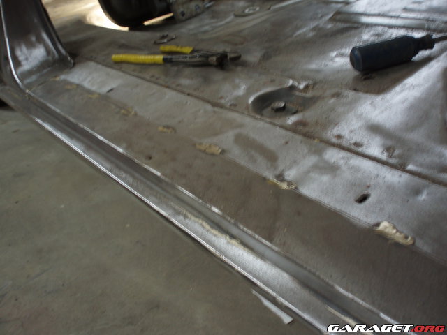

Detta är en gammal bild som togs före golvet blev grundat.
Här syns att trösklen är bytt och man har lött fast den nya med mässingslod (jag antar att det är det eftersom det är guldaktigt till färgen).
Detta måste ha gjort för väldigt länge sen.

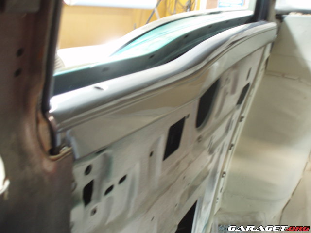

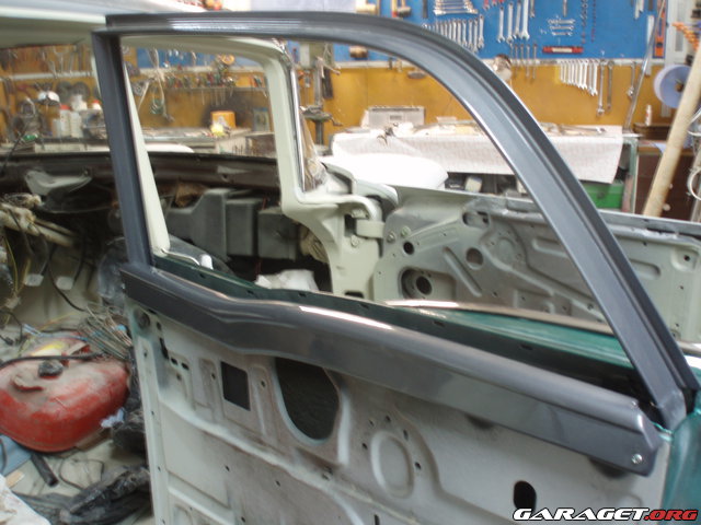

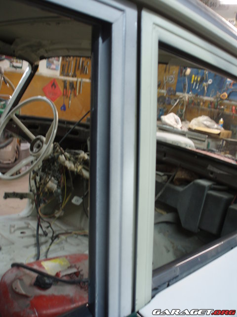

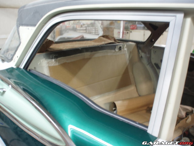

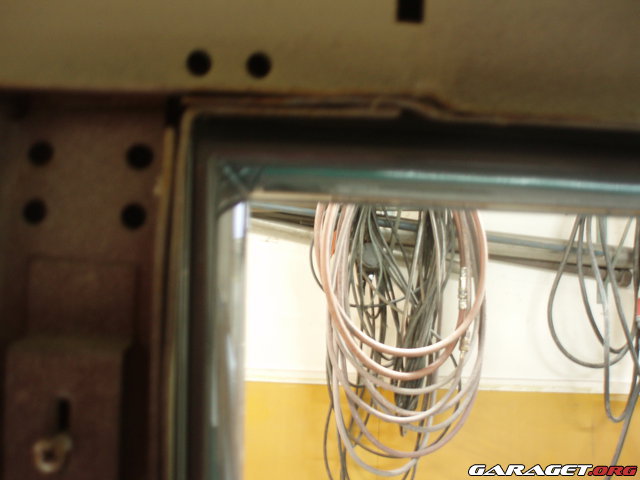

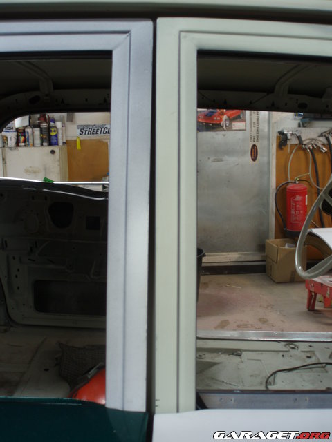

Jag provmonterar rutkarmen och dekorationsplåten som håller dörrsidans övre kant
https://www1.garaget.org/gallery/images/165/164369/164369-d797b200daa200c14efbf7a2bde45c40.jpg
https://www1.garaget.org/gallery/images/165/164369/164369-85cd321a086ef5ff3e2b28f7dc5c44ef.jpg

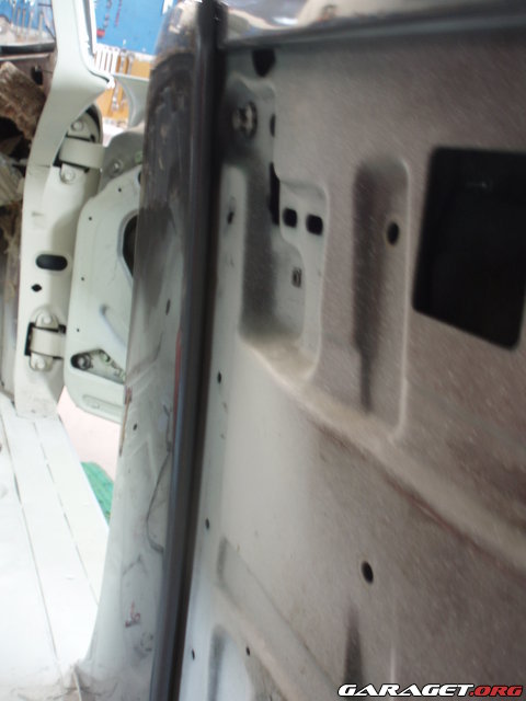

och provar stänga dörren
https://www1.garaget.org/gallery/images/165/164369/164369-99d0ed70f168cdc60d20ea639fd43e7e.jpg
ett lite spel finns det, men det är inte mycket det tongue
rutkarmen passar dock ganska bra mot karossen smile
https://www1.garaget.org/gallery/images/165/164369/164369-fa873706f9723fa02ae9b40ebe18ad9f.jpg
men inne i karossen är det inte så mycket rum
https://www1.garaget.org/gallery/images/165/164369/164369-908f6b177cdb0532293d6ccf7b097ce3.jpg
rutkarmarna  sitter annars ganska bra mot varandra
https://www1.garaget.org/gallery/images/165/164369/164369-104a8c832c2087f2d71b2081bb8c5ca9.jpg
men en lite justering behövs

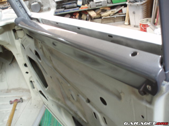

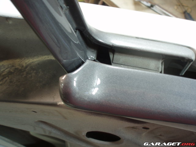

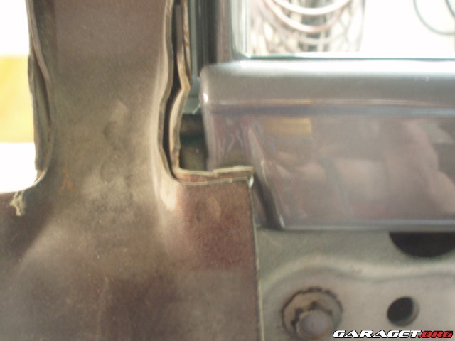

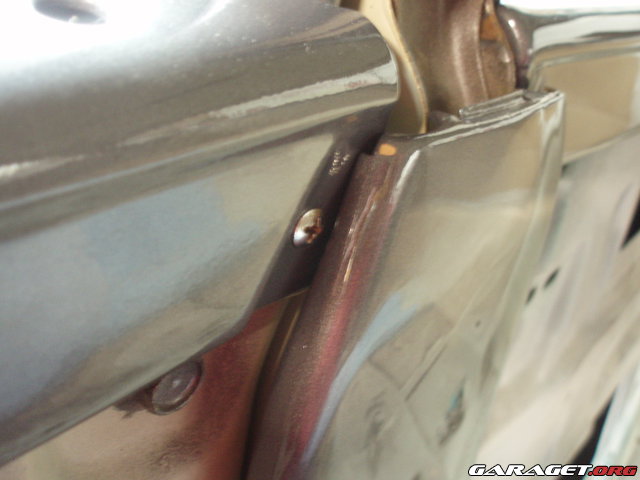

Monterar dekorationsplåten som håller dörrsidan på framdörren
https://www1.garaget.org/gallery/images/165/164369/164369-46bb583a5d810a33f3b4daaeef29c4ed.jpg
så nära kommer den fönsterkarmen
https://www1.garaget.org/gallery/images/165/164369/164369-f6cc5e9a537585f21cf25db5281a56c5.jpg
men det går smile

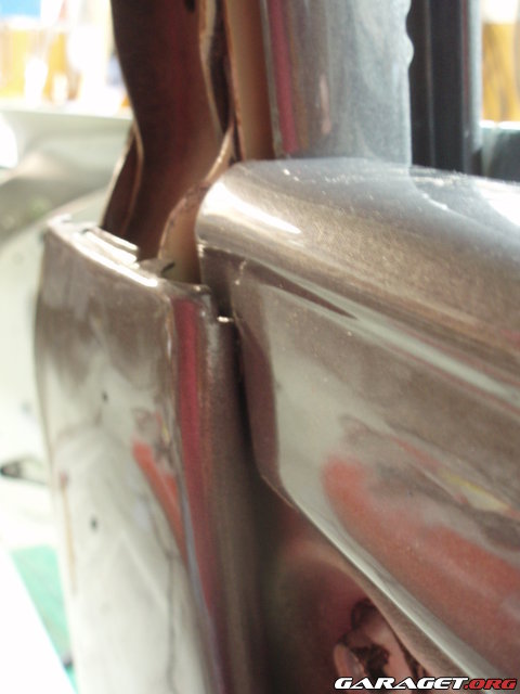

Det skall även sitta en dekorationsplåt mellan fram och bakdörren på insidan av karossen, vänd in mot kupén
https://www1.garaget.org/gallery/images/165/164369/164369-11a9b0b582c747745f66240b5e1e29c7.jpg
och nu blir det riktigt tight
sett från bakdörren
https://www1.garaget.org/gallery/images/165/164369/164369-c5a018324ff34565d9f7308c0fa75dd0.jpg
sett från framdörren
https://www1.garaget.org/gallery/images/165/164369/164369-c3be483e67b14c19d1836a109809d527.jpg
och än är inga packningar monterade sad
detta kommer fan inte att gå sad sad sad sad sad sad sad sad sad sad sad

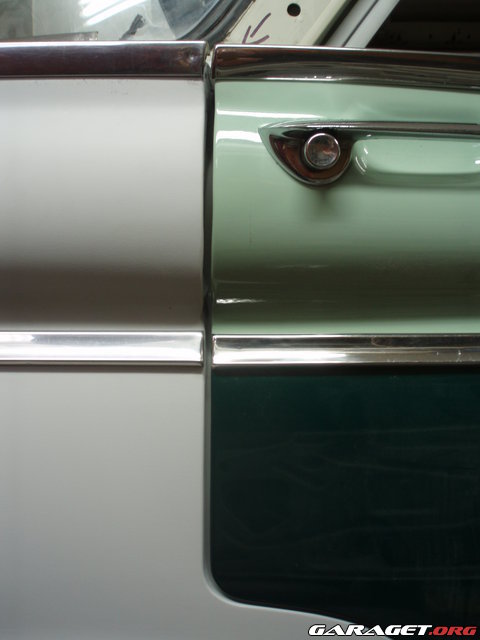

#2098
Spalten mellan bakskärm och dörr är ju annars helt ok
https://www1.garaget.org/gallery/images/165/164369/164369-ff769d2e98f402974d3f056fdfb04051.jpg
och dörrarna passar bra ihop
https://www1.garaget.org/gallery/images/165/164369/164369-d68c6e40fa17deecc281b5ae64908c37.jpg
