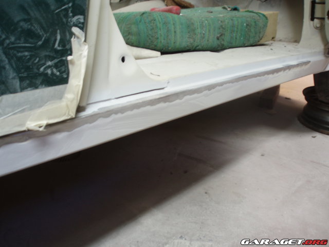

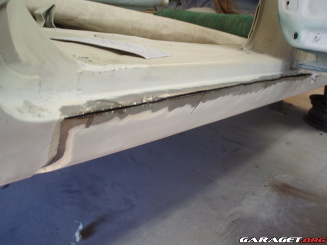

Jag får väl lov att bita i det sura äpplet då, och fixa tröskjä X eln mad
Börjar med att slipa bort all grundfärg där snittet skall läggas

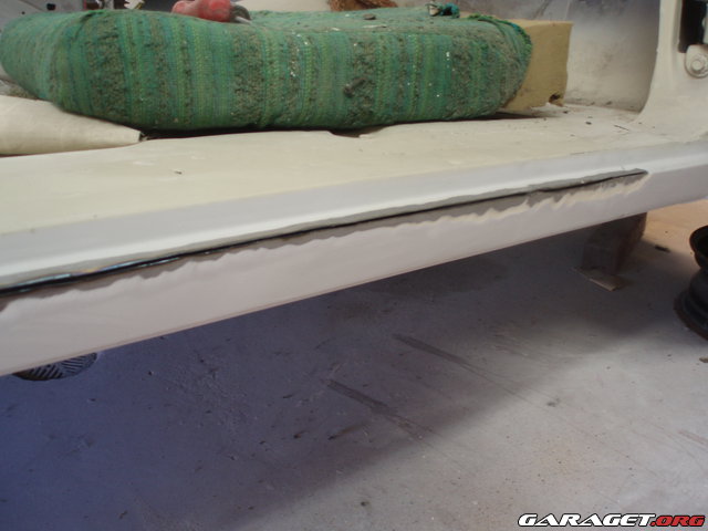

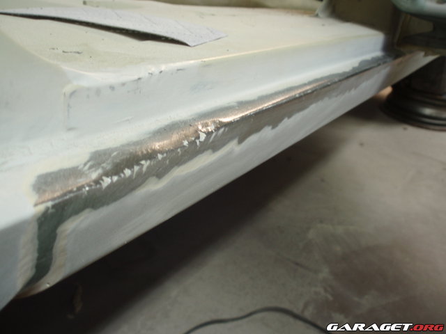

Jag tänker flytta ut tröskeln exkat så mycket så den börjar linjera med dörrarna. Därför skall denna operation göras med dörrarna på plats. Vilket inte kommer att bli det lättaste.
Jag sätter ett snitt med vinkelslipen längs hela tröskeln, men lämnar cirka 20 centimeter längst fram och längst bak, för där passade ju tröskeln och dörrarna ihop.
