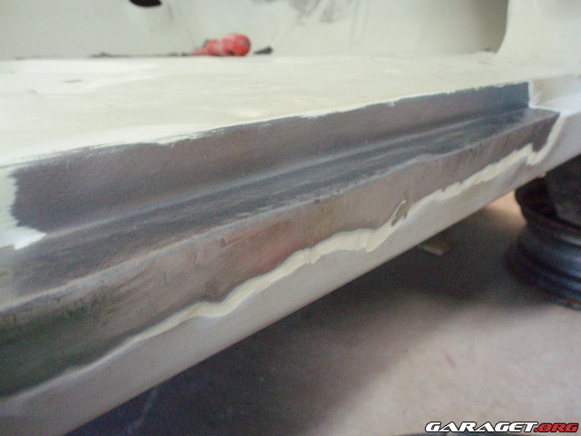

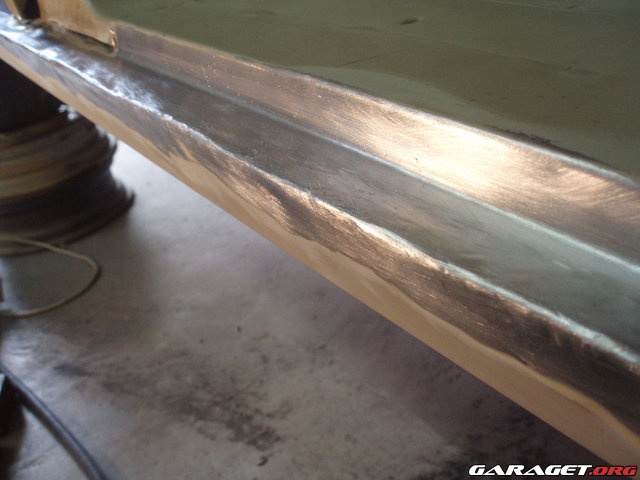

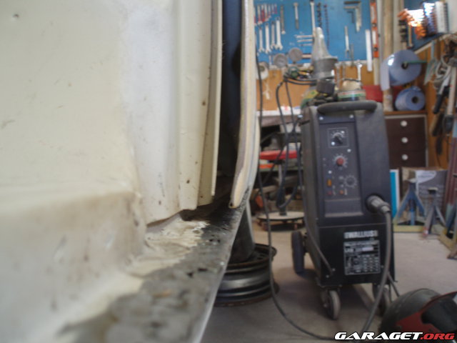

Nu stämmer det mycket bättre med dörren smile
https://www1.garaget.org/gallery/images/165/164369/164369-bf5393b9647711b26a7ff6c075b05d11.jpg
FÄRDIGT big_smile big_smile big_smile
https://www1.garaget.org/gallery/images/165/164369/164369-651b23a6df9c7f8daea173404fa51707.jpg
https://www1.garaget.org/gallery/images/165/164369/164369-b3021a3df54f7f2f10f2efba115cfbd6.jpg
10 171 Inlägg
8 juli 2013
#2164
Ser riktigt fint ut big_smile

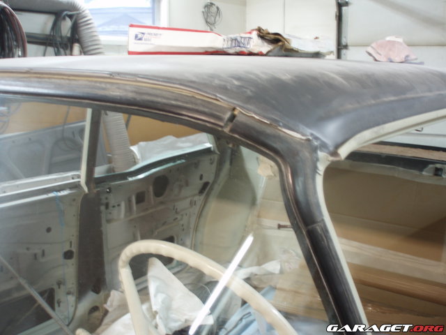

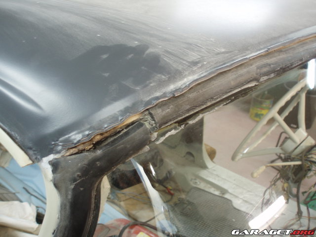

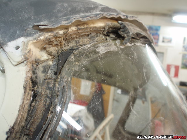

Från början tänkte jag ju inte ta ur rutorna, men det var ju många saker jag inte tänkte från börja tongue
För attt montera kromlisterna runt fram och bakuta så krävs det att de är urtagna ur karossen. Kromlisten har en liten flik som kommer på baksidan av rutan.
Nå nu skulle det visa sig om det fanns rost bakom rutorna roll
Som ni ser så är packningen åt framrutan sprucken. Om jag inte byter ut den så finns det risk att vatten tränger in här och kommer att börja fukta innertaket. Då kommer det att uppstå fula fläckar på innertaket och det är något som jag inte vill
https://www1.garaget.org/gallery/images/165/164369/164369-8888dbcc12283a60eb3c0116784a0230.jpg
Gummilisten är även sprucken på denna sida sad
https://www1.garaget.org/gallery/images/165/164369/164369-47d6c7d9f3fa46e6cae11dc38276bc99.jpg

Tycker det är riktigt bra att du tar ut rutorna är det värt smile

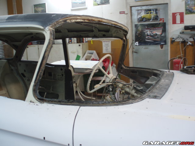

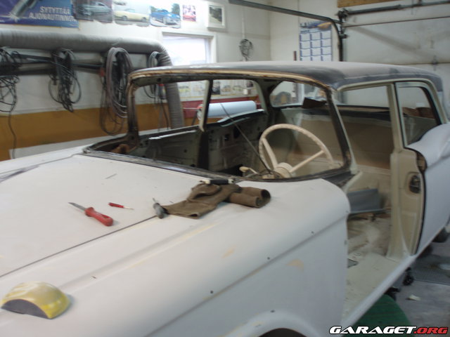

Mina lister är inget att spara på så jag skär helt enkelt sönder dem med en mattkniv
https://www1.garaget.org/gallery/images/165/164369/164369-075ea4fd19cacd236527999a419e8185.jpg
Jag får farsan att hjälpa till lite big_smile
https://www1.garaget.org/gallery/images/165/164369/164369-c72cbb5c3a94ed3b30a4540370622528.jpg
Sedan är det bara att lyfta ur rutan
https://www1.garaget.org/gallery/images/165/164369/164369-e08d0c5cbc422c333c6362b221f0590d.jpg
https://www1.garaget.org/gallery/images/165/164369/164369-00d676dd4d0cec5d11f6f10b6adff62d.jpg
10 171 Inlägg
18 juli 2013
#2179
Såg ju inte så dåligt ut under där faktiskt smile
