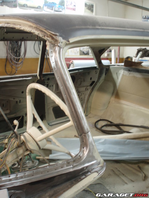

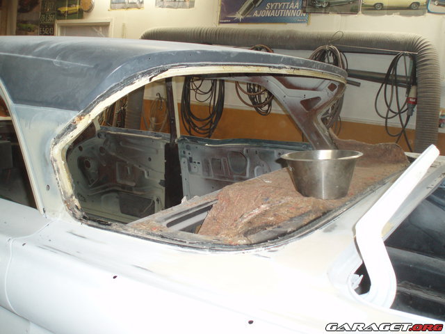

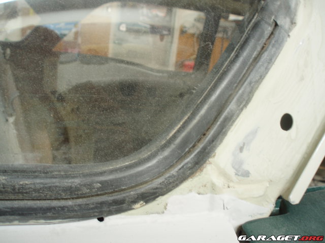

Jag slipar kanten lite för att se hur den ser ut under färgen, och se, den ser kärnfrisk ut big_smile De flesta gamla bilar brukar var bortrostade under fönsterlisterna.
https://www1.garaget.org/gallery/images/165/164369/164369-392deff885b7c18e7ec968709a48770b.jpg

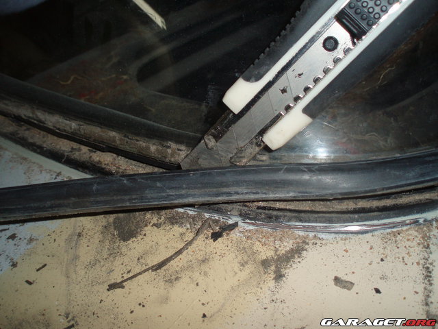

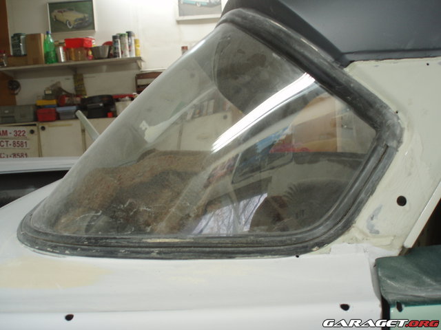

Jahaa, då var det bakrutans tur smile
Jag tar en mattkniv och skär försiktigt runt rutan
https://www1.garaget.org/gallery/images/165/164369/164369-911679c86ac1f203be3a606aa4434108.jpg
Bakrutan är även den en panoramaruta, så det gäller att ta det försiktigt
https://www1.garaget.org/gallery/images/165/164369/164369-a1e1f3082d54cb7da0bc336b7890c6db.jpg
Jag skär mitt i öppningen där kromlisten sitter fast
https://www1.garaget.org/gallery/images/165/164369/164369-1dbe9a971faf063e11810fb880a7296e.jpg

#2189
om man drar med fingrar eller tång i den fliken man skär loss så går det ofta mycke lättare, men gissar dina lister är för hårda för det?

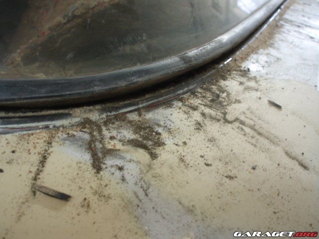

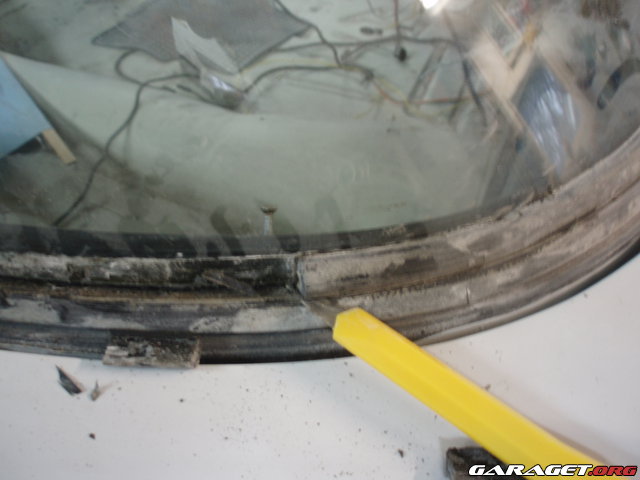

Det funkar precis som du säger smile
När man skurit bort nedre kanten av listen
https://www1.garaget.org/gallery/images/165/164369/164369-5c2081a2a498769facaf90eb52a24bc6.jpg
så är det bara att dra på loss resten av gummilisten
https://www1.garaget.org/gallery/images/165/164369/164369-0c84b783e3c411e923fe52c555c32f53.jpg
med lite hjälp av mattkniven smile

härligt, visste inte om du hade koll på att man kunde göra så, ibland glömmer man enkla saker.
