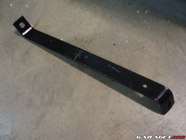

Då är det några järn kvar.
Järnet som ska sitta i stötfångarhörnet ser ut så här
https://www1.garaget.org/gallery/images/165/164369/164369-487cdb0d2149bebb50fc92c1736c31fd.jpg

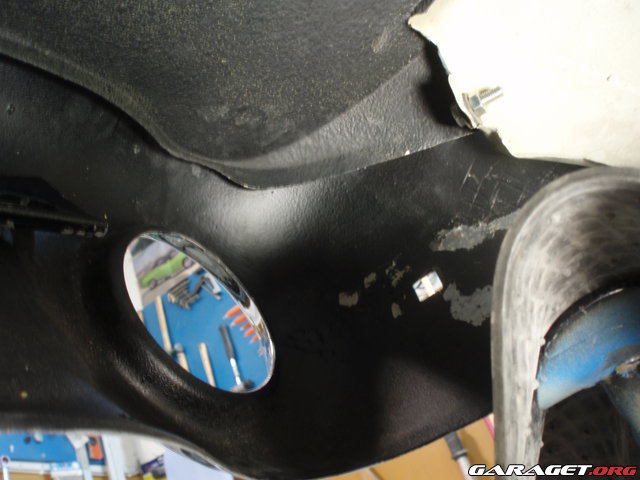

och det ska skruvas i det fyrkantiga hålet som syns i stötfångarhörnet här
https://www1.garaget.org/gallery/images/165/164369/164369-d27c0b67686b2f9e6a13e19316601244.jpg
obs: det stora hålet i stötfångaren är till för blinkersen.
Problemet med detta järn är det att det är 15 mm för långt. Det kommer att bända ut stötfångaren i hörnet.
Därför ska jag förkorta det lite.

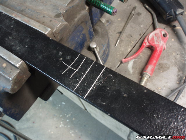

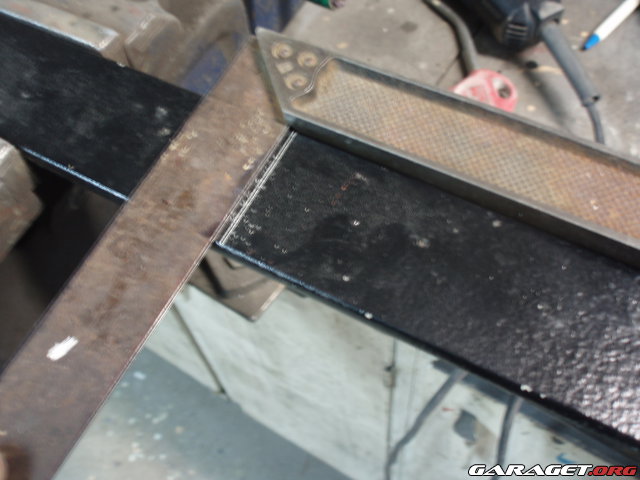

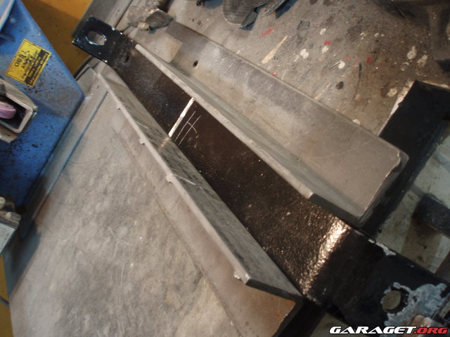

Jag börjar med att märka upp. Jag använder en vinkel för att snittet ska bli så rakt som möjligt
https://www1.garaget.org/gallery/images/165/164369/164369-1bfbe1e541d8540cc1186faacc0437be.jpg
nu har jag märkt upp hur mycket som skall kapas bort.

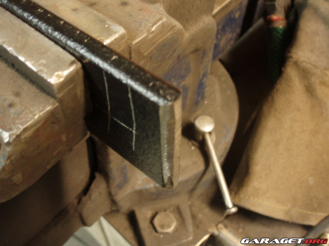

https://www1.garaget.org/gallery/images/165/164369/164369-e10528756c5cabf1bf17e5c2520c765a.jpg

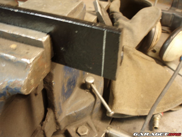

jag spänner fast järnet i skruvstädet och kör med vinkelslipen på insidan av ritsen.
https://www1.garaget.org/gallery/images/165/164369/164369-0d68234f5a873f698590a1ebe04b568a.jpg
sen kör jag med vinkelslipen efter den andra ritsen och gör en V-fog så att svetsen ska tränga igenom ordentligt.

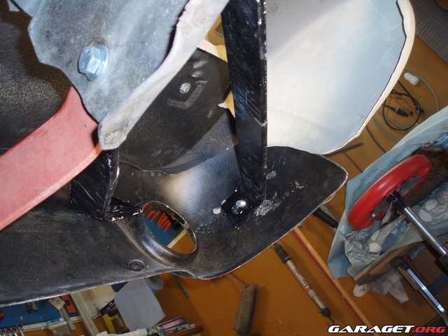

jag punktar ihop de båda järnbitarna och provmonterar. Järnet ser ut att passa finfint smile
https://www1.garaget.org/gallery/images/165/164369/164369-65bbfe9072c021965a0c54a9cd152137.jpg
men när jag spänner på lite så säger det PANG och järnet knäcks i två bitar yikes
Svetsen håller inte. Jag provar göra samma igen, med samma resultat. Det går inte att få svetsen att hålla yikes yikes
