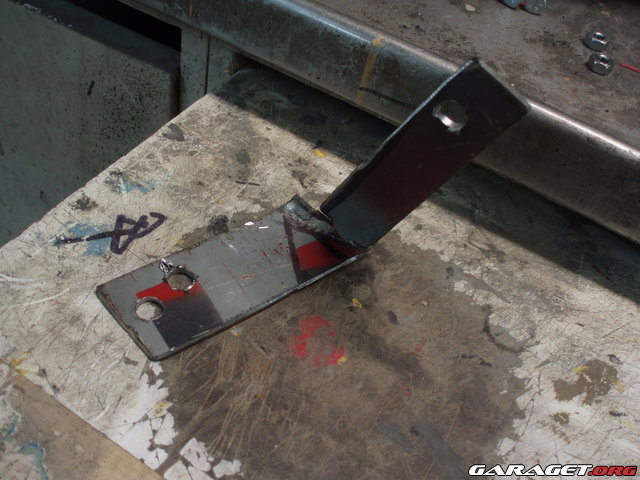

Egentligen ska framskärmen ha ett nedre fäste, men har aldrig sett skymte till nåt sånt. Inte heller min Ford polare vet hur de ska se ut. Och jag behöver fästet så framskärmen sitter ordentligt fast när snäckskalskrommet skall monteras.
Börjar därför med att tillverka ett enklare fäste nu (som bara kommer att användas vid detta tillfälle)
Senare kommer riktiga fästjärn att tillverkas med originalen som förebild.
Men åter över till verkstadsbänken
Ett fäste kapas till ur en 3,00 mm tjock plåt, och bockas. Hål borras före bockningen.

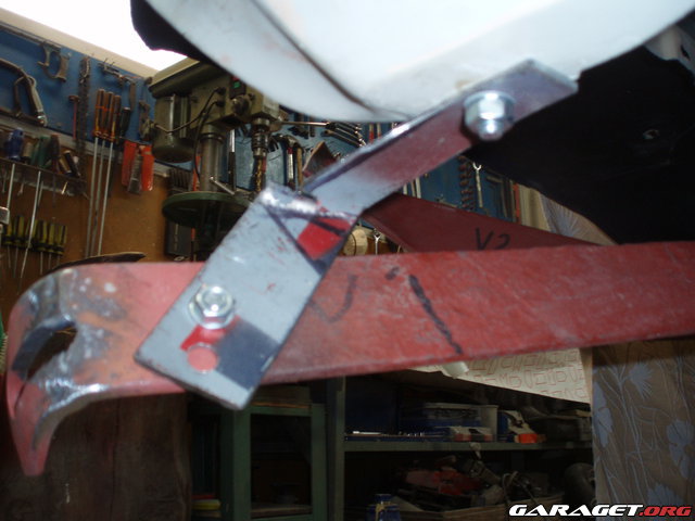

Järnet skruvas provisoriskt mellan skärm och stötfångarjärn (vilket sitter rejält bultat i ramen.
https://www1.garaget.org/gallery/images/165/164369/164369-fb39aeccd0a82b82adb20e27484ae258.jpg
Nu är framskärmen fixerad och jobbet att få snäckskalet på plats kan påbörjas.

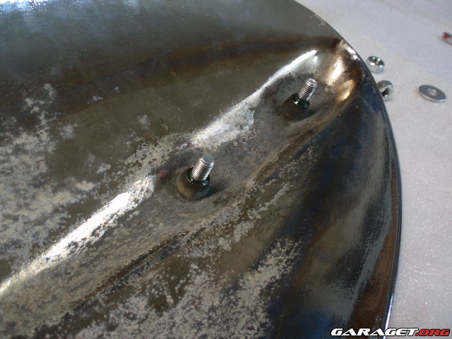

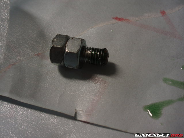

För att få fast snäckskalen måste egna skruvar tillverkas, eftersom inga skruvar följde med. I snäckskalen finns färdiga gängor, så jag bestämmer mej för att göra pinnbultar, som kommer att skruvas in i krommet.
Börjar med att skruva två lösa muttrar på en 1/4 tums gänga och sätter lite gänglåsning i änden på den. För att den ska ta ordentligt fast i krommet.
Gängan/pinnbulten är bara en vanlig 1/4 tums skruv som fått huvudet avlägsnat.
De två muttrarna används för att få pinnbulten ordentligt fastspänd i bottnen på krommet. Muttrarna kommer att tas bort när låsningen härdat.
Men man får vara vaksam, spänner man dit pinnbulten för hårt kommer det att synas märken på utsidan av krommet = inte kul yikes
Men till själva mekandet nu. Här är den före detta skruven, nu omgjord till pinnbult med gänglåsningen.
Loctite i detta fall.
https://www1.garaget.org/gallery/images/165/164369/164369-385e5c43d58ecd7fd8eebabdf3e3635d.jpg
Pinbultarna indragna och spända i snäckskalets baksida
https://www1.garaget.org/gallery/images/165/164369/164369-3303c542b54996f627bd4f3ea441a32e.jpg

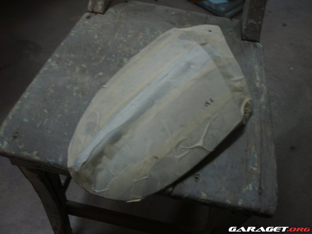

Snäckskalen har ett lager maskeringstejp för att skydda den blanka ytan
https://www1.garaget.org/gallery/images/165/164369/164369-c639e33666c0e7e0220d58a007eaceff.jpg

ett tips. vanlig vit maskeringstejp släpper lim ifall du inte visste. tänkte de är inte så kul o få bort limmet sen om tejpen sitter där ett tag smile

5 071 Inlägg
27 oktober 2012
#1295
Jag vet mad
Brukar därför använda 3M:s Scotch Brite. Det har funkat bra. Bara man inte har det tejpat för länge.
Men tack för tipset smile

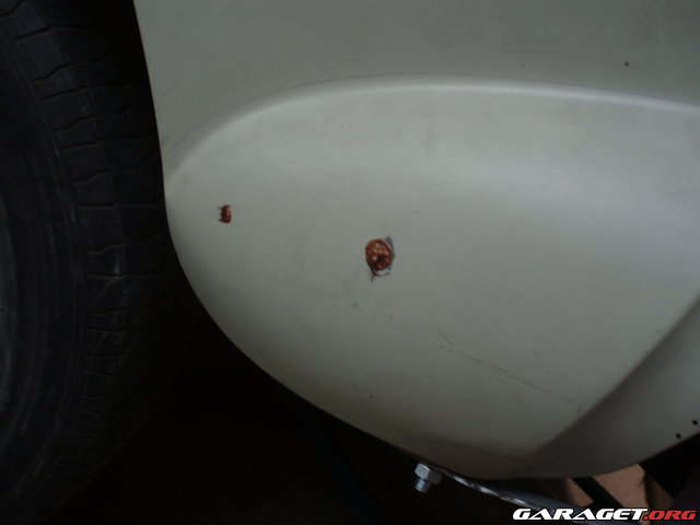

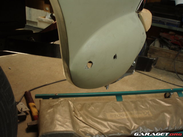

Som vi tidigare har sett så är ju passformen på denna bil inte den bästa hmm Därför ska jag nu försöka få in krombitarna passade.
Jag gör inte några stora beräkningar eller mätningar för att få dom på rätt plats.
Nee, här kör jag med en annan metod wink
Jag stryker lite vaselin längst ut på pinnbultarna och trycker helt sonika kromet mot skärmen.
och så ser vi (förhoppningsvis roll ) var hålen skall sitta
här har vaselinet från pinnbultarna fastnat, så troligtvis ska hålen sitta här nån stans smile
https://www1.garaget.org/gallery/images/165/164369/164369-0e30f7aaab3b03da41984f92e2feb89e.jpg
och så borrar vi därefter
https://www1.garaget.org/gallery/images/165/164369/164369-0a531f02fec498dcaae8d8059701e15b.jpg
