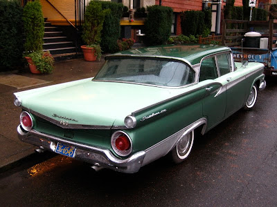

Gillar ditt bygge skarpt och har smygläst din projekttråd några gånger wink . Här kommer lite lackförslag från webben:
Enfärgat grått cool
http://farm4.staticflickr.com/3357/3659990774_615b5c409c_z.jpg
...eller grönt...
http://www.carandclassic.co.uk/uploads/cars/ford/1551739.jpg
Några två-färgskombinationer:
http://2.bp.blogspot.com/_TsdjySqKQlI/SzAXCuUN8pI/AAAAAAAABK0/ci6O4yhYvOk/s400/1959+Ford+Fairlane+500+Skyliner+-+02.jpg
http://www.streetmachinery.zoomshare.com/album/1959%20Ford%20Station%20Wagon/images/fa39dd73d5b0bfdb9e26de3073be4242_11457441920/image.jpg
http://www.fnc.ch/images/content/clubfahrzeuge/ford_farline1957.JPG
Borde kunna funka med grå inredning smile ?!
Keep up the good work!!

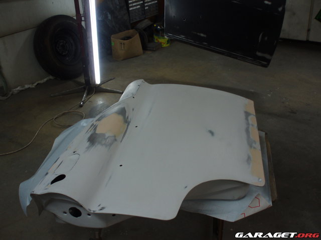

Jag har nu bestämt mig för att testa två kulörer. Säger inte vilka än cool
Som testyta har jag valt en bakdörr, för där finns båda färgerna representerade.
Jag börjar med att slipa grundfärgen med hyvel och 60 papper. Där plåten framträder är det för "högt" och där grundfärgen lämnar är det för "lågt".
Fick spackla lite på den vid rundningen och lite vid nedre kanten.
https://www1.garaget.org/gallery/images/165/164369/164369-ce2bc530bced8592aeae6d3da921dc0e.jpg
OBS: det mörka som hänger uppe på bilden är en Ford Focus dörr som också den skulle grundas.
