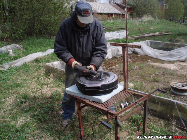

På tal om luftrenare.........
Medan jag ännu har foten i gips så slipar farsan luftrenaren plåtren. Mycket ren där lol

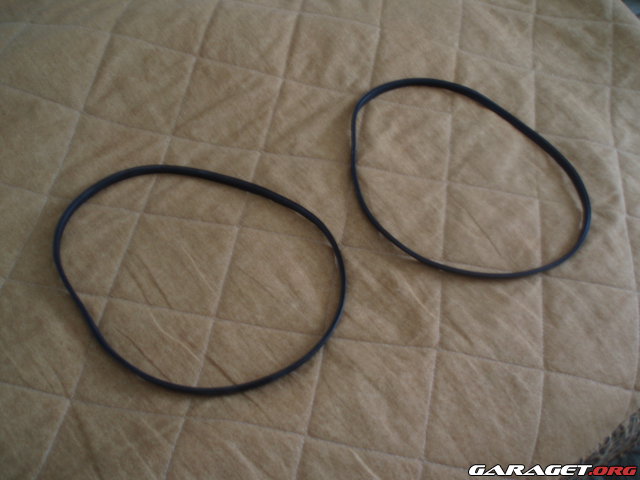

Packningar åt Kromkransarna runt baklamporna. Köptes på eBay.

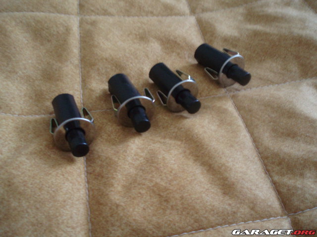

Kontakter åt kupébelysningen har bara funnits i framdörrarna men jag beställde en komplett serie åt alla fyra dörrar. Kom från Dennis Carpenter

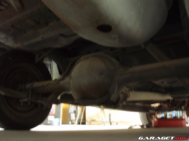

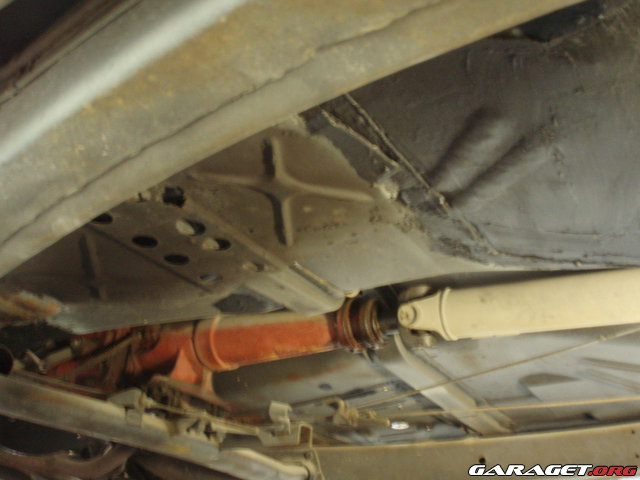

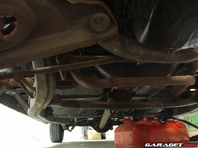

Här kommer några bilder från undersidan. Eftersom denna bil stått hos tullens garage så många år, så hade den knappt någon rost i golvet. Vilket var tur för mig smile
https://www1.garaget.org/gallery/images/165/164369/164369-450cf8851ee9d33138ab519c37ba179e.jpg
Bakaxeln är Fords stadiga 9-tummare
https://www1.garaget.org/gallery/images/165/164369/164369-3c39ac0b6f9fca0134c83e8afb7b9f57.jpg
Har någon renoverat och målat växellådan röd????? För den ska väl inte va den färgen roll

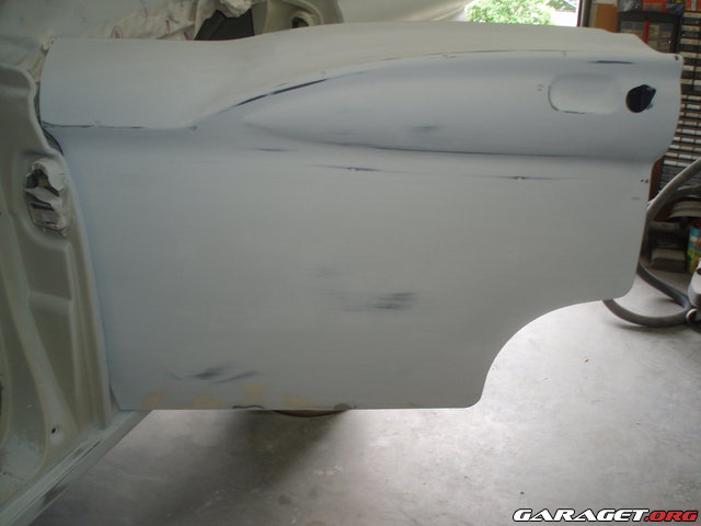

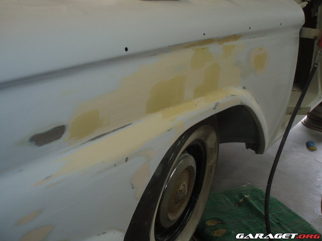

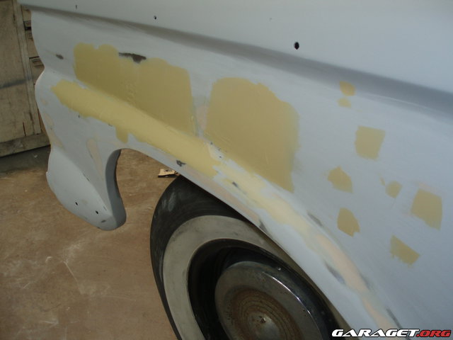

Före badmingtonolyckan så hann jag börja på med att spackla karossen igen. Nu är den alltså grundad två gånger och nu så kloss-slipar jag hela karossen igen  roll roll roll för att se om det finns några ojämnheter tongue
Jag börjar med vänstra framskärmen, och se där blir det till att spackla. Som ni kanske minns så var det denna skärm som hade blivit så illa tilltufsad i kollisionen att man kapat den på mitten, klappat ut de värsta bulorna och sedan svetsat ihop den igen. Denna framskärm går inte att få bra sad
Men då jag inte har någon annan för tillfället måste jag göra det bästa av situationen neutral
https://www1.garaget.org/gallery/images/165/164369/164369-390f34ef9fd0c60f86fa7449d770ce12.jpg
http://www1.garaget.org/gallery/images/165/164369/164369-77d859d2753bb4b40c61ada9d21e5e94.jpg
Hade du bara i fram. i min sitter det orginal i alla fyra. vet inte om det va tillval tro eller? smile

Ragger_sw skrev:
Jepp, det fanns endast framme i min. Det kan det göra, eller så har det att göra med vilken modell man har. Min var ju den billigaste Niagar 300.

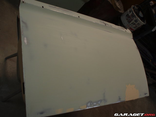

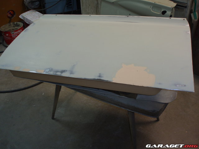

Efter framskärmen hoppar jag till dörren smile
Jag klossar av den med hyveln och 80:ans papper. Nu ser man hur ojämn den är sad
https://www1.garaget.org/gallery/images/165/164369/164369-47554ea4d87f59c9e11ac67fcbbefe9f.jpg
där plåten syns, där är det för högt och där hyveln inte slipat, ja där är det för lågt. ENKELT tongue
Dörren är väldigt småbucklig i nedre kanten
https://www1.garaget.org/gallery/images/165/164369/164369-3e94f7306e9e9e46e4341ed22a7c00ef.jpg

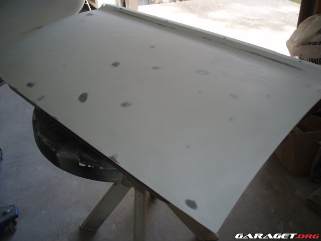

Bakdörren slipas
https://www1.garaget.org/gallery/images/165/164369/164369-01cffa2dd77c2e278cbd22b425e8ba2d.jpg
Här behövs nästan inget spackel. Denna börjar bli klar för slipfärgen lol
