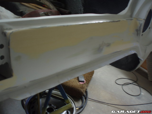

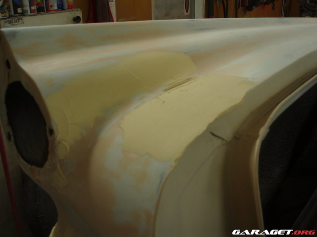

Partiet ovanför skärmkanten är ännu vågigt sad
Mera spackel och slipa mera

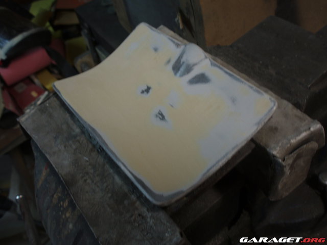

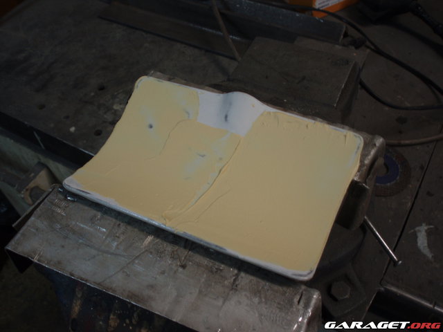

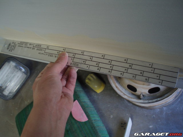

Man ser om det är ojämt ganska bra om man använder stålskalan.  Rikta en stark lampa mot stålskalan från undersidan, och där ljuset "tränger igenom" där det är för lågt
https://www1.garaget.org/gallery/images/165/164369/164369-5d8a24219a2c7362007c47f24b6fcc7c.jpg
det är ännu inte bra
vilket betyder mera slip och spackel

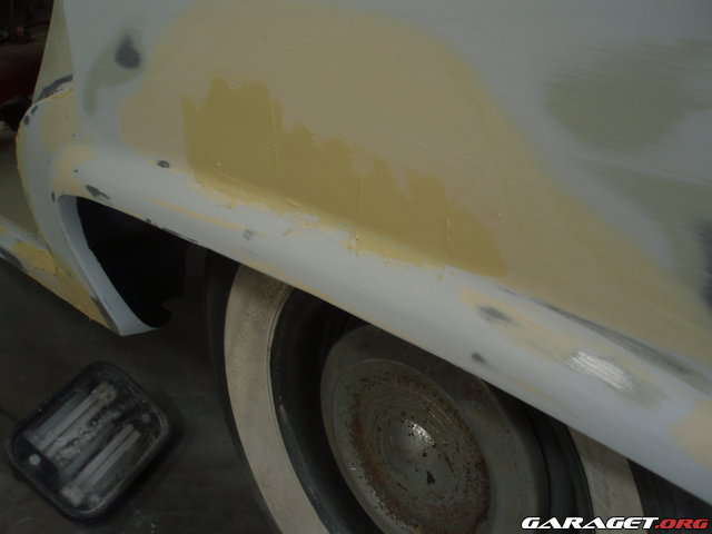

Även vid fenan var det en hel del ojämnheter

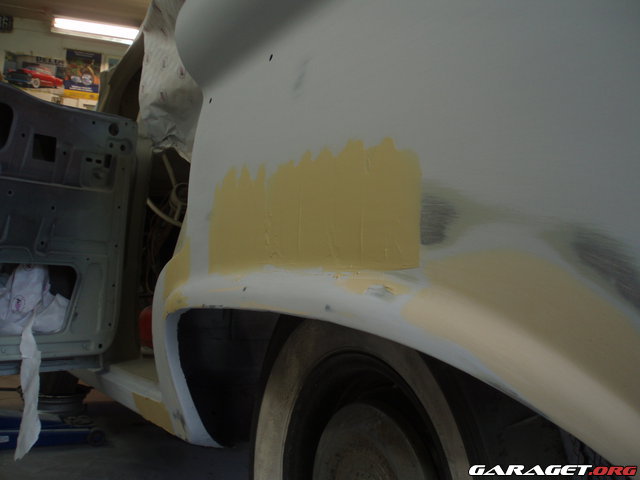

Bakstammen slipas
https://www1.garaget.org/gallery/images/165/164369/164369-c9bc02f97bc8d91b571821325b92d018.jpg
och här ska det också spacklas hmm

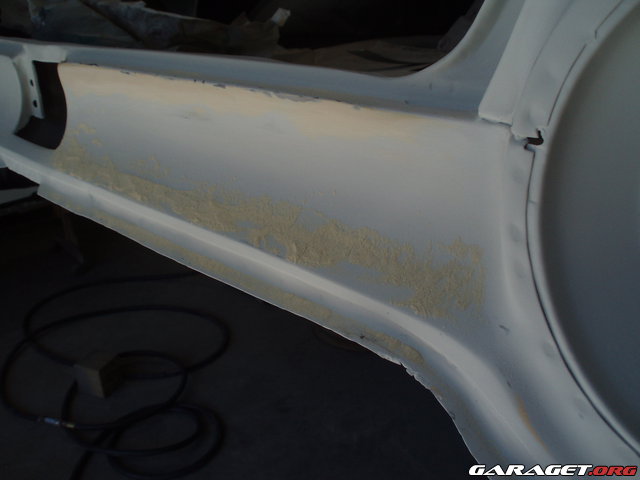

ovanför tankluckan är det inte heller ok sad

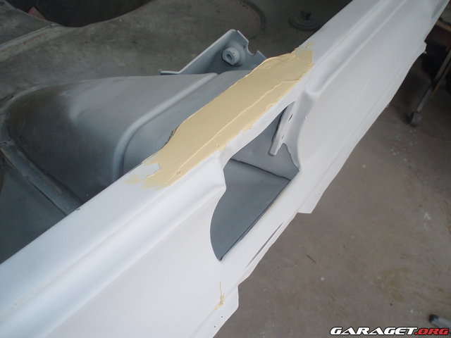

Tankluckan var ju ganska rostig och efter blästringen blev det några små hål i den som svetsades.
Därför blev det att spackla....
https://www1.garaget.org/gallery/images/165/164369/164369-99326bb4d92c87ec465cc36aece8654b.jpg
och....
slipa den med
https://www1.garaget.org/gallery/images/165/164369/164369-a4311bb094e7cda311169fa11063ff8a.jpg
