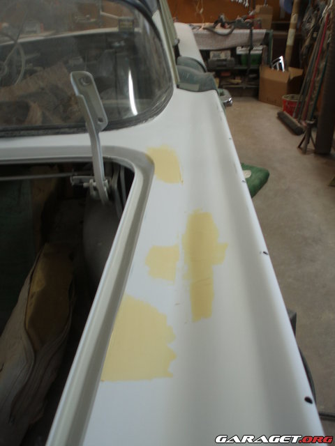

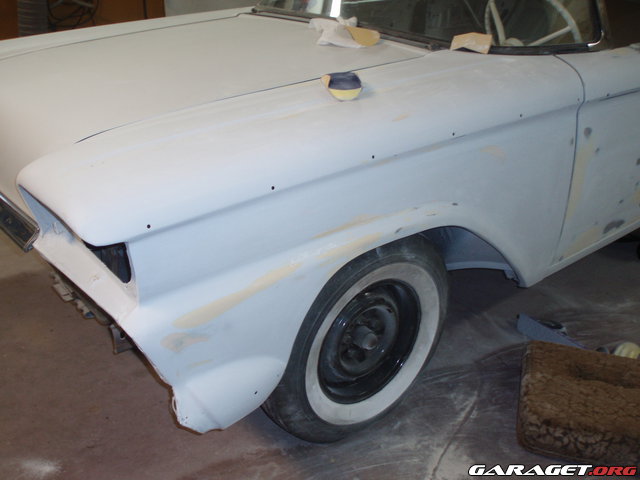

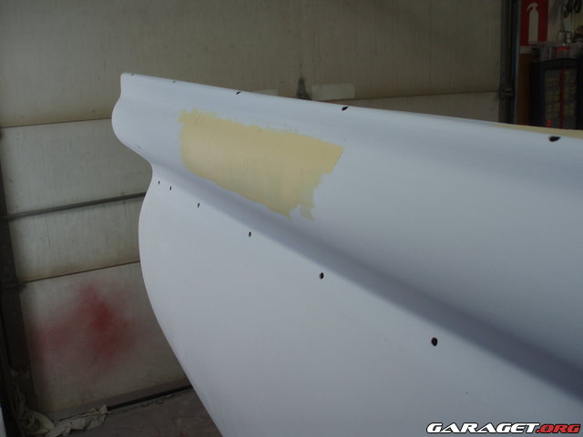

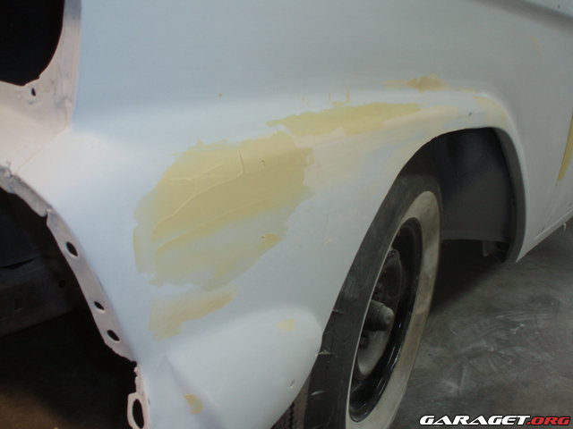

Främre framskärmshörnet var inte heller bra sad
https://www1.garaget.org/gallery/images/165/164369/164369-cc46fab3c42ac0456882a0e23c84c2a7.jpg

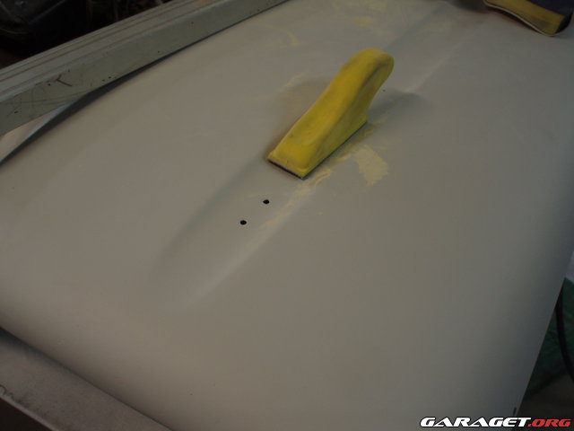

Pressningen ovanpå framskärmen är inte heller bra
https://www1.garaget.org/gallery/images/165/164369/164369-96760b3ab151235865947076c4fc9a80.jpg

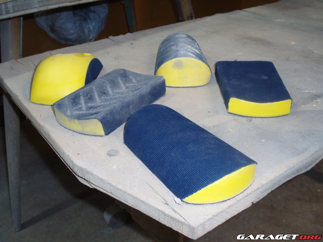

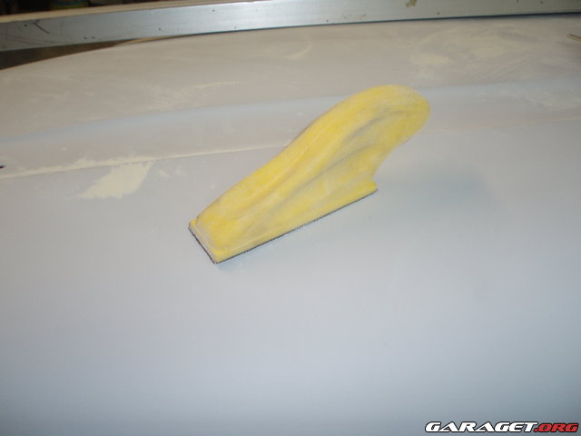

Jag hittar en liten slipkloss på den lokala lacktillbehörsaffären big_smile
https://www1.garaget.org/gallery/images/165/164369/164369-fde82a031bd06d7d7a41b38d6e880d9f.jpg
som passar perfekt i framskärmens pressning big_smile
https://www1.garaget.org/gallery/images/165/164369/164369-fab8f6204b67c9b4b88b7048aa95f52c.jpg
5 071 Inlägg
9 april 2013
#1971
Den lilla slipklossen följde med en sats med diverse olika slipklossar. De halvrunda passar perfekt när man skall slipa fenorna smile
https://www1.garaget.org/gallery/images/165/164369/164369-d7da8e054e04297a08dd16736e78c043.jpg

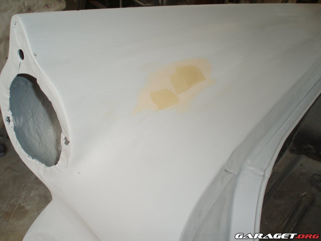

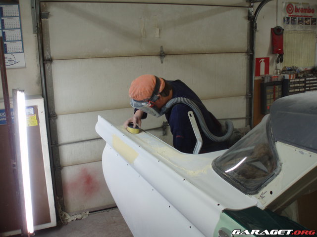

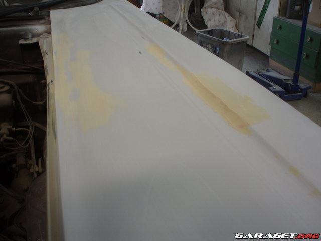

Forstätter att spackla högra bakskärmen
https://www1.garaget.org/gallery/images/165/164369/164369-d4022e7660f37616bc3497dc3d877036.jpg
https://www1.garaget.org/gallery/images/165/164369/164369-ff307b0683e701120d87fcfba01d3689.jpg
Slipa slipa slipa roll roll roll roll roll roll
https://www1.garaget.org/gallery/images/165/164369/164369-8566bee5d9a956d3e0e018b30b02eb13.jpg

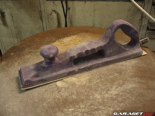

Ett av de mest använda vertygen i verkstan just nu tongue
https://www1.garaget.org/gallery/images/165/164369/164369-84f522ba6fabaa00ec7c74580b628774.jpg
