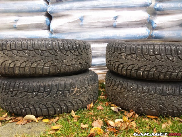

7 oktober 2013
vinterdäcken jag fick tag på. bra mönster mindre bra dubb... smile

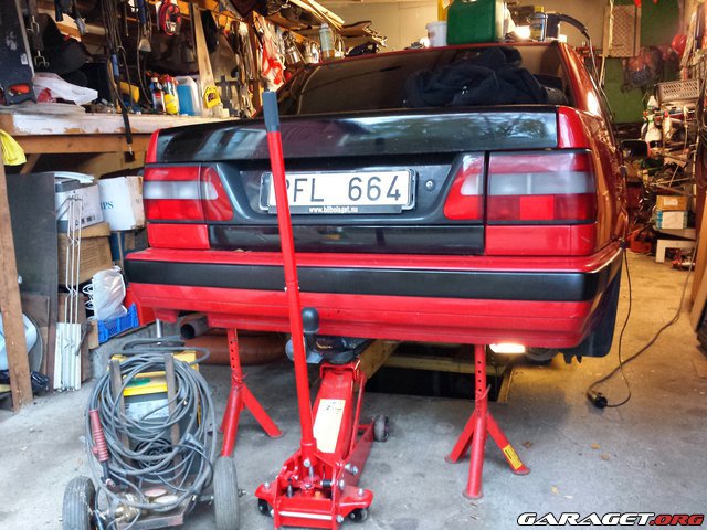

https://www1.garaget.org/gallery/images/77/76780/76780-a8c622927e8636afc8d98fe0ee72f904.jpg som den står uppallad just nu !
https://www1.garaget.org/gallery/images/77/76780/76780-3e36894639df597d5aeeb8ab9fa15861.jpg fick ju testa om bagaget ville bli nå blankt eller inte smile
men just nu står den upppallad inne i garaget, ska fixa absgivarna och en bussning i bakaxeln, annars så är de besiktning som gäller och se vad man får för dom på bilen smile

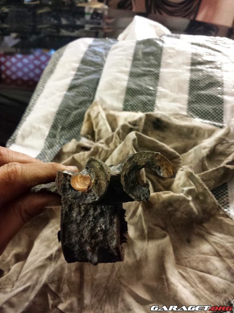

115 Inlägg

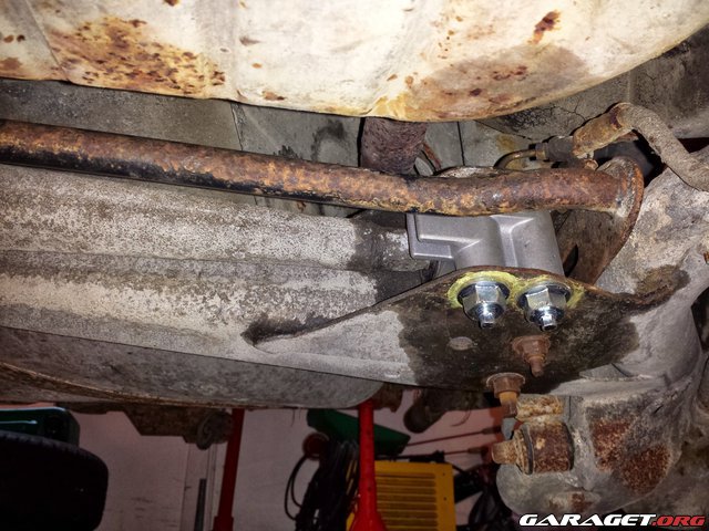

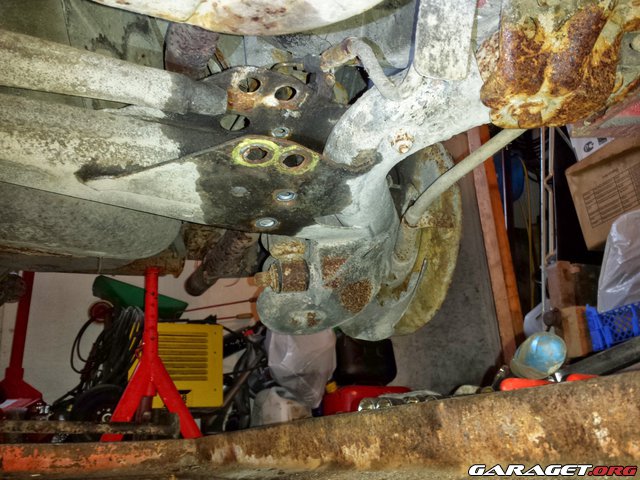

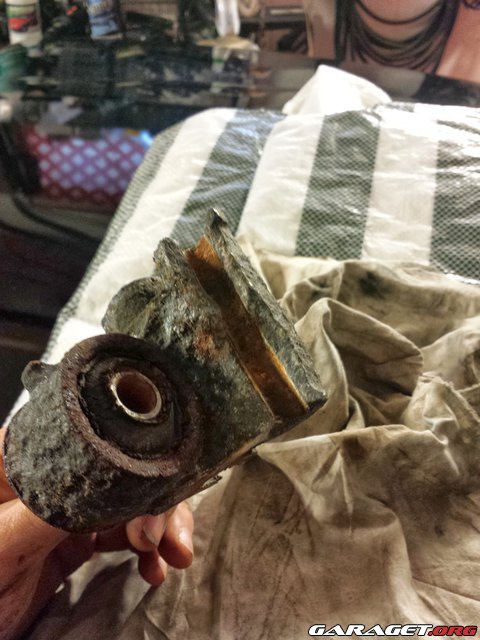

13 oktober 2013
så nu var de gjort, bilderna få tala för sig själva, den gamla var ju lagomt fin smile
ska motionera upp vänsterbaks bromsok sen är de bara besiktning som väntar smile

115 Inlägg
13 oktober 2013
jodu man förstår ju wink
men enklare att byta än va jag trodde faktiskt, fint med all rost under med wink
115 Inlägg
13 oktober 2013
#59
nepp du blir nog lurad av smutsen på den, men kan säga det är plast smile
