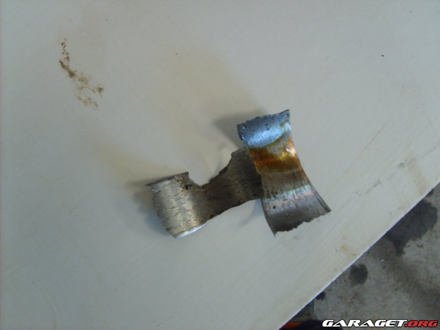

Om dom är riktigt slut kan dom se ut såhär https://www1.garaget.org/gallery/images/28/27308/27308-57579a8070463b2c47096781dc4feeb5.jpg
(bild tagen från Zwudda)
Annars ser man det på att dom är repiga.

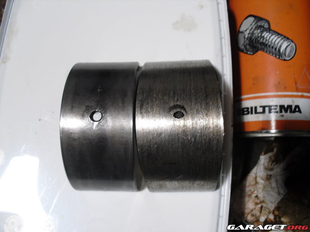

skalman1 skrev:
Såhär såg mina vevlager ut i rekorden, orsakade kraftigt knackande på lågvarv som helt tystnade vid högre varvtal.
http://www1.garaget.org/gallery/images/ … 668be0.jpg
dom ser ut som dina fast inga hål då smile

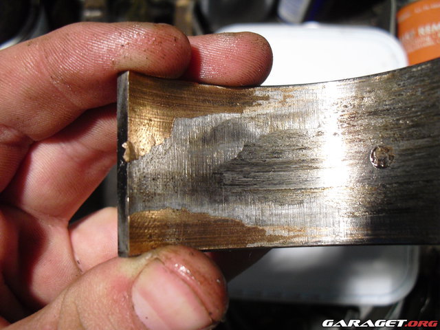

gamlingen skrev:
Så här kan dom oxå se ut
http://www.garaget.org/mypage/gallery_i … age=520410
nae inte så illa heller asså dom e helt ok men vetefan om man ska köpa nya och slänga dit iaf å testa
