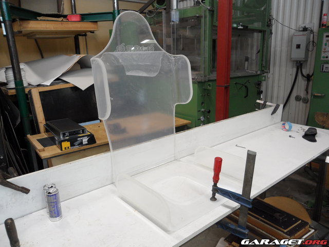

Då ligger första stolen på bockbänken.. tar en stund att bocka 20mm acryl.
20-25 minuter att värma upp och 35-40 minuter innan den har kallnat.
Men jag tar lite bilder medans så det kommer en uppdatering igen lite senare.
dBAkuten
Billjudsveteran sedan 1989
TEAM dBAkuten
PROJEKTTRÅD!
Team dBakuten
3 453 Inlägg
4 mars 2012
#884

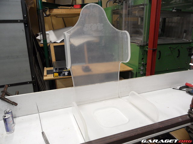

Första bocken gjord.. Då hade jag en polare här som hjälpte till och fick den på plats i bockbänken..
Då gick det relativt lätt faktiskt. tongue
https://www1.garaget.org/gallery/images/77/76370/76370-36b819048253d651c8174292efa0c2b1.jpg

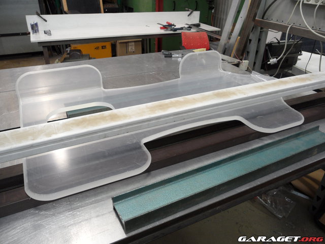

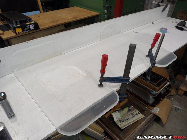

Bock nummer två ligger på uppvärmning. Härifrån görs allt själv.. och det är LÅNGT ifrån lätt att bocka
20mm själv när det är mindre bockar som dessa.
https://www1.garaget.org/gallery/images/77/76370/76370-511e0d3dafcee80bf0d523b9d3ca8f9d.jpg
Bock nummer två i bockbänken.. flyttade hela bordet 1,5 meter när jag skulle få till bocken..
Men men, skam den som ger sig.
https://www1.garaget.org/gallery/images/77/76370/76370-c6a9aaced5eae532e61bf18a259d7099.jpg

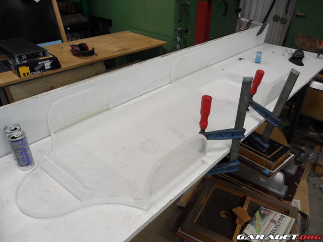

Sista bocken ligger på uppvärmning. Snart skall det nog likna en stol. smile
https://www1.garaget.org/gallery/images/77/76370/76370-3494ccfe580ff79260dc970320abc59d.jpg
Sista bocken på plats i bockbänken.. nu liknar det en stol mer eller mindre i alla fall. smile
https://www1.garaget.org/gallery/images/77/76370/76370-88faf2c5c19cebef6b5eed4bc210e919.jpg

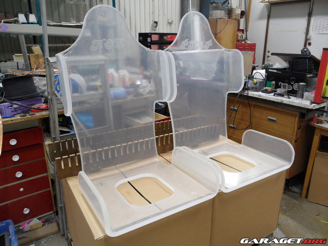

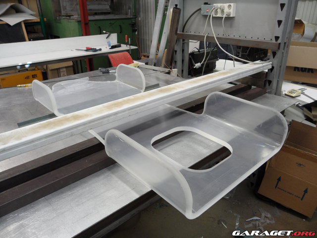

Då var båda stolarna färdigbockade..
https://www1.garaget.org/gallery/images/77/76370/76370-4bc261e495aba933bcf54af966fe0099.jpg
https://www1.garaget.org/gallery/images/77/76370/76370-265e471d7b64818c572ceeadbc2b2d6b.jpg
